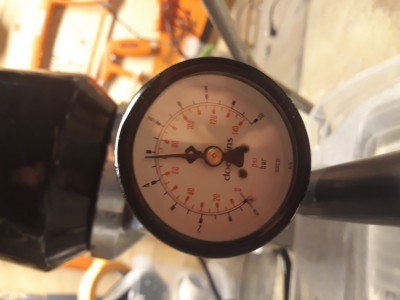

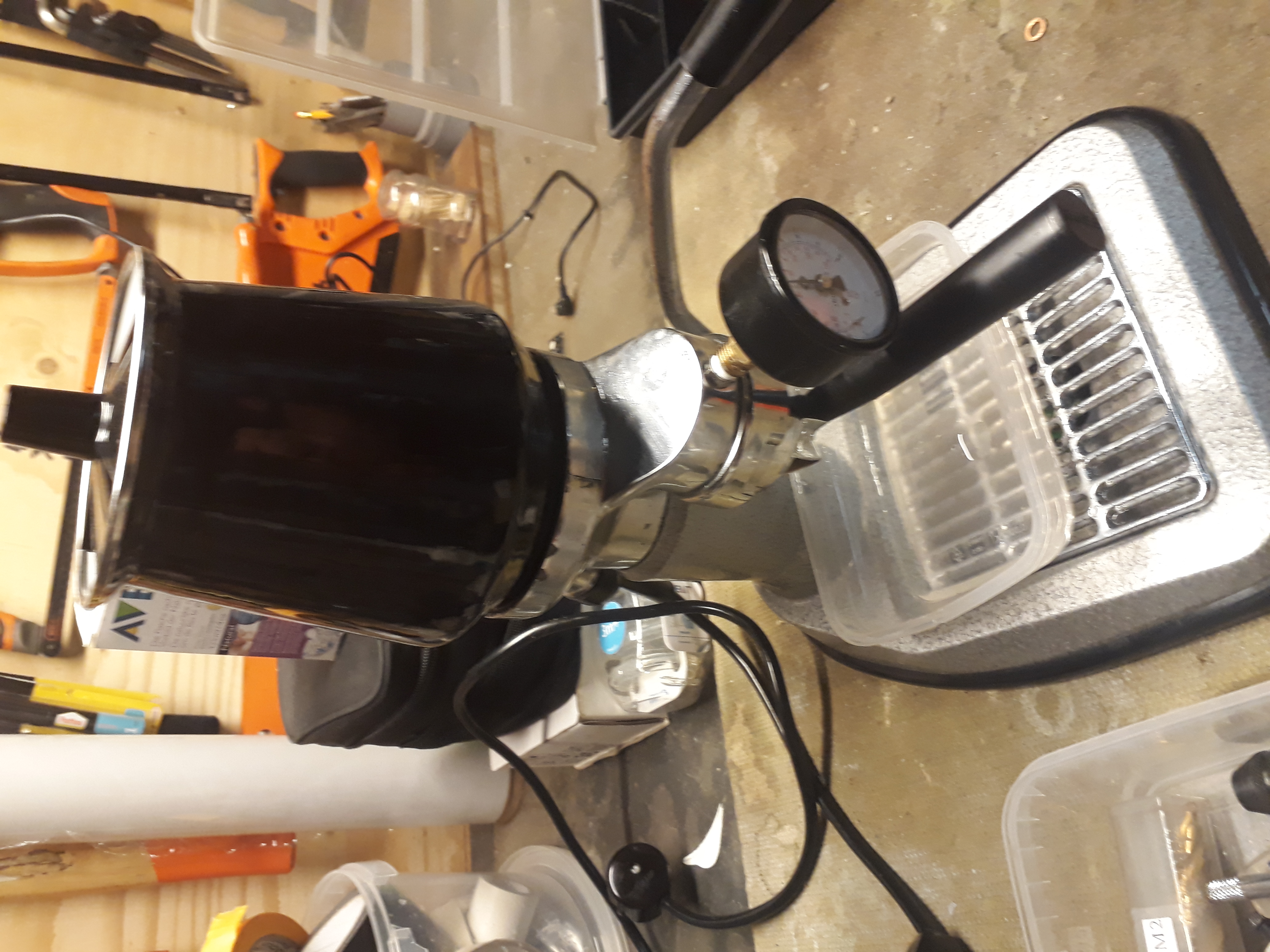

In afwachting van mijn filterbakje was ik ook benieuwd naar de brewpressure van de Peppina. Hmmmm, een uitdaging. De Pep heeft een M6 opening aan de voorzijde van de groep. Helaas hebben al mijn manometerjes een 1/8 draad….Dusssss.
Een boutje M6 in de lengte uitgeboord met een M3 boortje. In een verloopje 1/8 een draad M6 getapt. Deze in een verloop 1/8 (bi)-1/8 (bi) gedraaid en vervolgens mijn 1/8 manometer erin…Alles lekker geteflon'ed en in de groep gedraaid. Werkt perfect....de Pep heeft een maximale brewpressure van 5 bar. Niet heel veel, maar hopelijk genoeg voor een goede doppio.

Met de pavoni trek ik vaak espresso op 5 a 6 bar. Vind ik heerlijk. Succes met peppina! Zal vast goed komen met die 5 bar.

Goed bezig! Had ik nog niet aan gedacht, ik had dan ook geen losse manometer liggen.
Ik ben benieuwd of het dubbele bakje veel uit gaat maken, succes.

Ik heb het dubbele bakje uit Italie binnen. Het resultaat is er lichtjaren op vooruit gegaan, maar ik ben nog steeds niet helemaal tevreden. Mijn Lambro knijpt gewoon zoveel meer uit de boontjes...
Het drukmetertje is trouwens wel héél erg handig. In het begin geef ik preinfusie op 1 bar en als er dan een druppeltje koffie komt, geef ik 'm de volle 5 bar.... ;)
Misschien heb ik het hoogst haalbare al bereikt....
