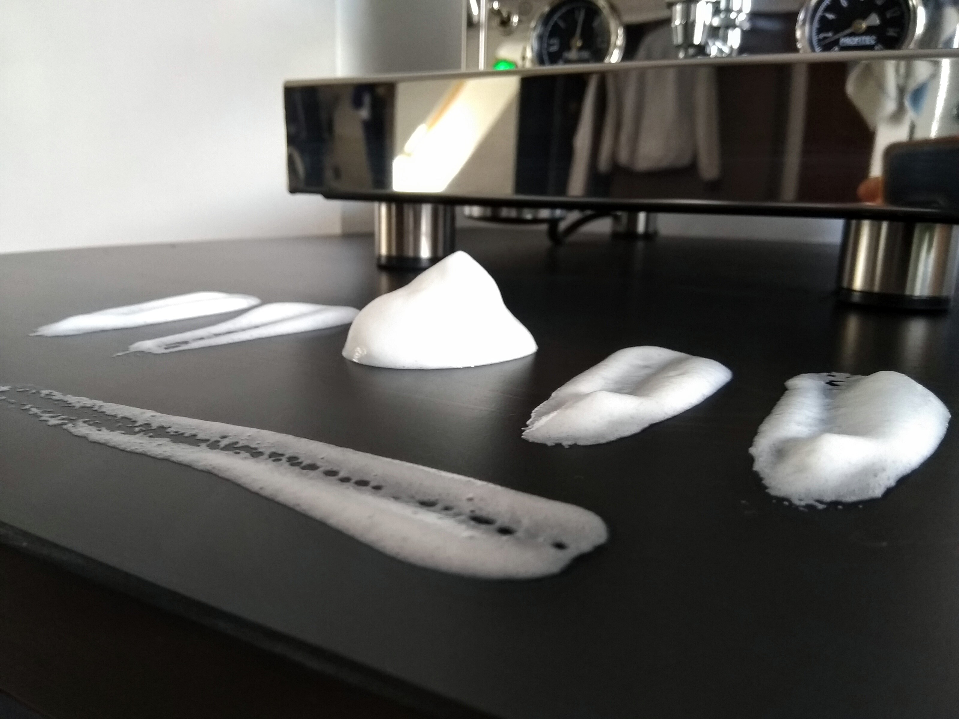

Berichtdoor Werner vg » za 26 okt 2019, 23:15
Thanks voor de tips.
Opschuimen lukt al aardig
Momenteel experimentele fase viscositeit microfoam.
Minder / meer aero en tijdsspanne met soms een diepe zucht na beoordelen eindresultaat.
Zoals een goede kok betaamt wordt er ook geproefd met als afsluiter een capuccino.
Als melkalternatief Dreft afwasmiddel in combi met cacaopoeder
of koffierestanten uit afklopbak.
Fluffy microfoam
Uitsluitend op koffie lukt helaas niet alles.

mooie strepen opgeschuimd melk (neem ik aan). Zien er allemaal wel erg stijf uit. Kijk zoveel mogelijk op YouTube naar die latte art kunstenaars. Melk wordt vaak dunner uitgegoten dan je denkt. Let ook op de afstand en positie van de tuit terwijl je giet tov het koffieoppervlak. Snelheid van gieten speelt ook grote rol. Experimenteer daar ook mee. Op een gegeven moment gaat het steeds beter. Blijven oefenen.
