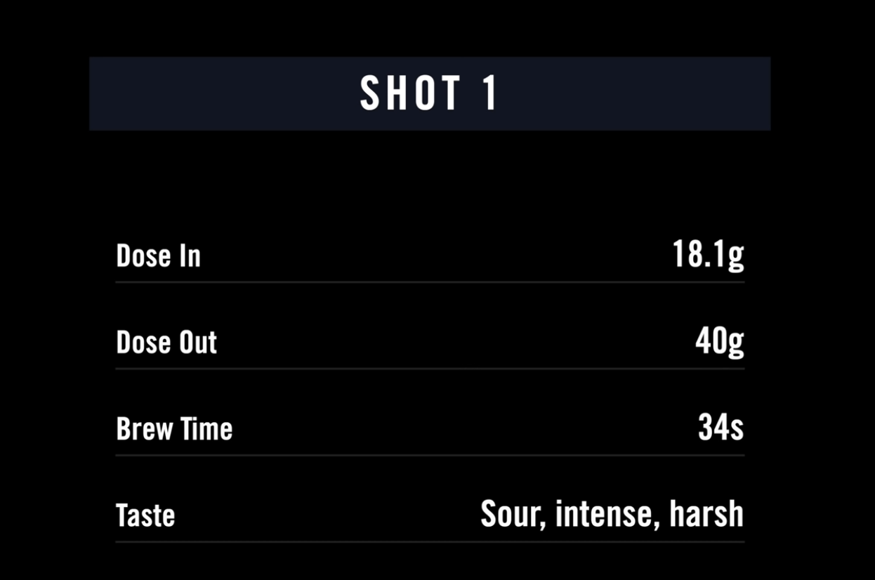

Thx, nu aangepast is beter maar ben er nog niet ben een stuk fijner gaan maken,
Zat nu op 30 seconden 36 Gr eruit, net name onderste laag nu zuur wellicht beter walsen, in melk variant komt hij nu niet lekker smaakvol uit,
Ga dus nog een stap fijner malen,..

Stap fijner,
17,5 in
Vanaf 9 seconden first drup
Stop bij 30 seconden daarna
Uit
40,2
= Zacht voller niet bitter, laatste slok zuurig
Hij word dus stukken beter!
Maar niet helemaal,...
Maling is volgens mij nu goed
Wellicht toch de temperatuur verhogen van 94 naar 95?

Oke volgende ronde zelfde instellingen,....
Alleen temp naar 95 en andere filter...
Zuurder..
Kan het zijn dat de maling te fijn is?
Zit nu met de eureka iets boven 1,5
Zuurder..

En als je de maling zo doet dat je 30g eruit haalt, in een kopje, in 30s?Maling is volgens mij nu goed
Die temperatuur-instelling is slechts een vage indicatie, als je niet zelf hebt gemeten.
De PID meet niet de extractie-temp maar trekt een tevoren ingesteld aantal ºC af van wat de probe heeft gemeten en dan neemt men aan dat dat dan wel de temp in de puck had kunnen wezen.
Dus ga op je smaak af, als je 3ºC hoger instelt en het smaakt verbrand/bitter dan is het wat teveel.

Hoe lang heb je gewacht na het instellen van die temperatuur? Het kan een poos duren eer dat effect heeft. Een iets hetere boiler-temp koelt evengoed af in de zware zetgroep als die niet ook een uurtje warmer heeft kunnen worden.Oke volgende ronde zelfde instellingen,....
"zelfde instellingen" gaat niet op als je intussen twee dingen verandert, zoals "andere filter" zonder aan te geven exact welk filterbakje...

Berichtdoor Keyser » vr 22 mei 2020, 10:40
Detail vraagje: zijn je kopjes warm?
Verander één variabele per keer. Anders raak je de draad kwijt.
Dosering, ratio of tijd(maalgraad)
Je begon met 17 gram en zit nu op 17,5 terwijl je je maalgraad nog niet goed hebt.
Meer of minder doseren is om fine te tunen. Voor sommige malers handig wanneer ze niet precies op de juiste maalgraad kunnen komen. Of wanneer je net iets mist in je smaak. Maar voor nu: houdt hem op die 17 gram en verander hem niet.
Je ratio starten met 1:2 of 1:2,5. Die laatste is al wat vriendelijker in jouw ervaring zeg je. Hoe hoger de ratio, hoe wateriger de espresso. Je moet het even zelf proeven.
Dan ga je spelen met tijd: fijner of grover malen.
Uitleg hiervoor in dit filmpje om te begrijpen hoe je overzichtelijk met de variabelen speelt;
https://youtu.be/-BT7-yOUMDM
Vooraf gaande aan dit filmpje zijn er artikelen geschreven. Links hiervoor in deze link:
https://www.baristahustle.com/blog/espr ... -together/
Verder is het espresso compass handig:
https://www.baristahustle.com/blog/the- ... o-compass/
En ik weet niet of je het al hebt vermeld: maar welke bonen gebruik je? Ik had een tijd geleden een mooie Afrika melange, niets mis mee, maar ik kreeg het zuurtje er na mijn smaak onvoldoende uit. Soms kan het ook de boon zijn. Deze melange was voor mij op 94 graden niet lekker. Op 96 graden wel.

Jullie hebben gelijk! Terug naar vorige settings,
Ga vanmiddag proberen
17 Gr, nog een slag fijner malen op 94* weer terug naar filterbakje van de machine IPV die andere
Als dat niet het resultaat geeft naar 96*
Want qua tijd zit hij wel in de buurt,
Heb nu de Verona erin zitten branddatum 12/05 van KBC-arnhem
