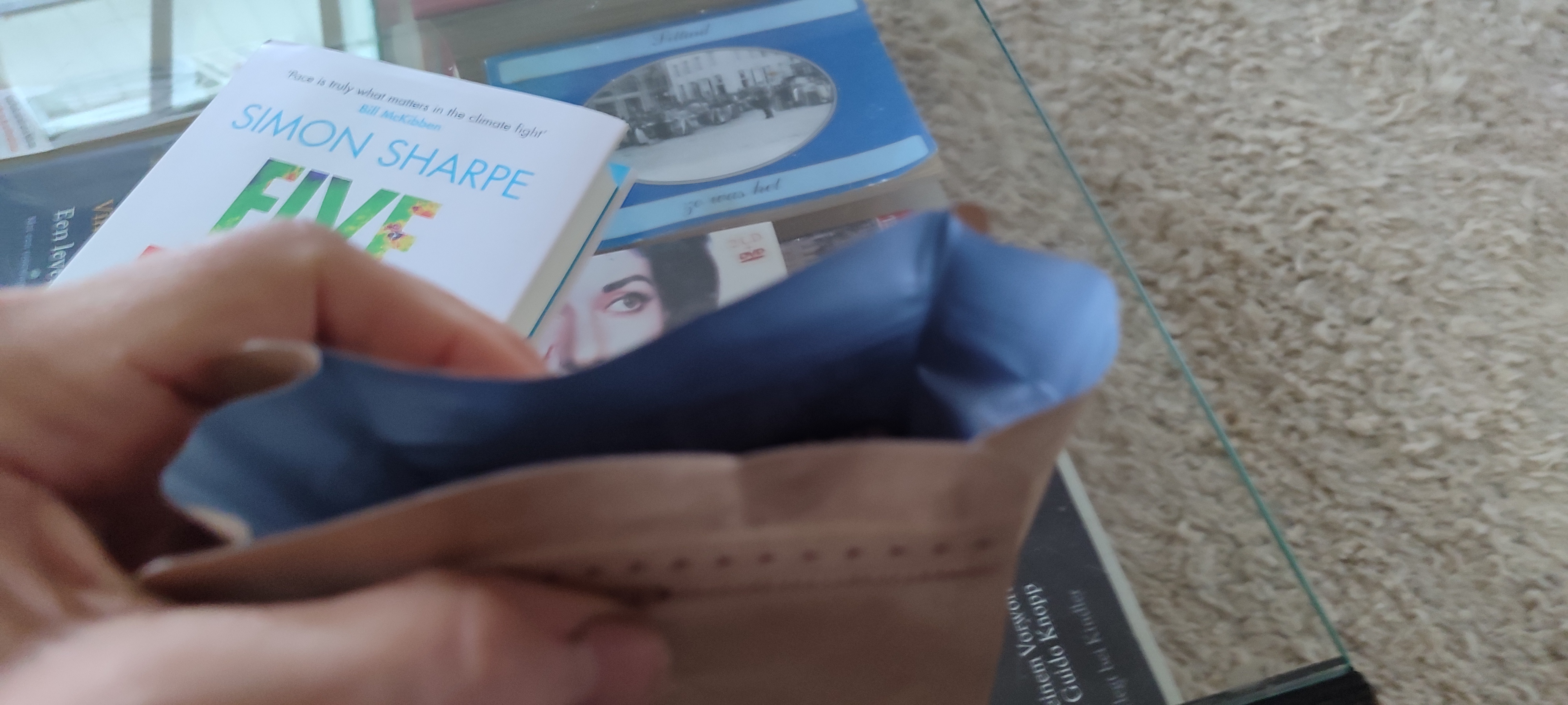

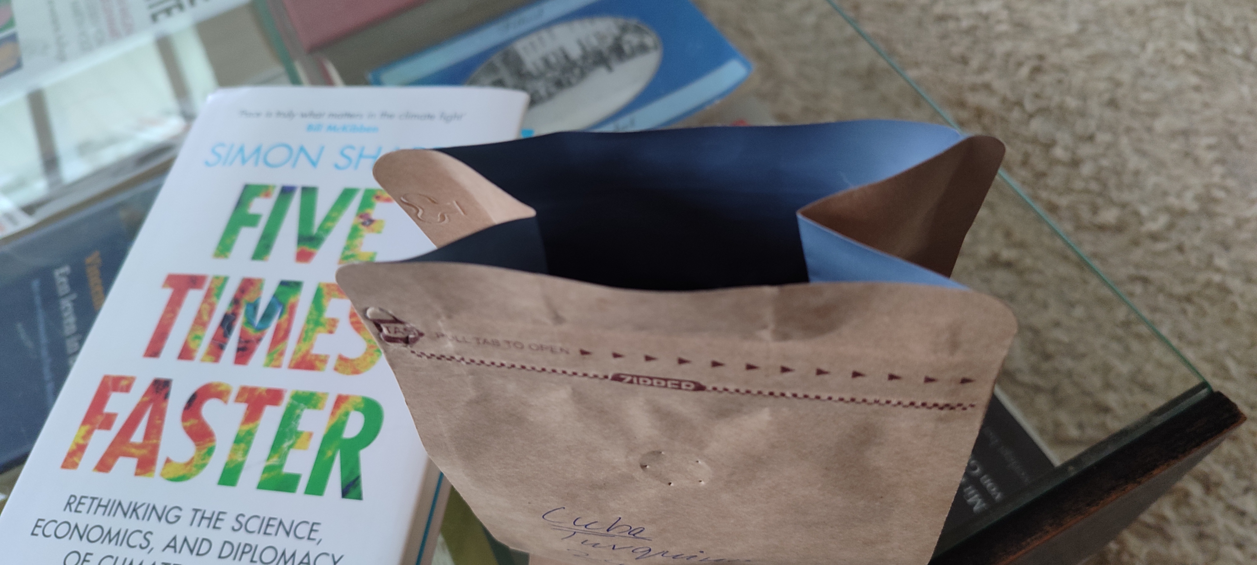

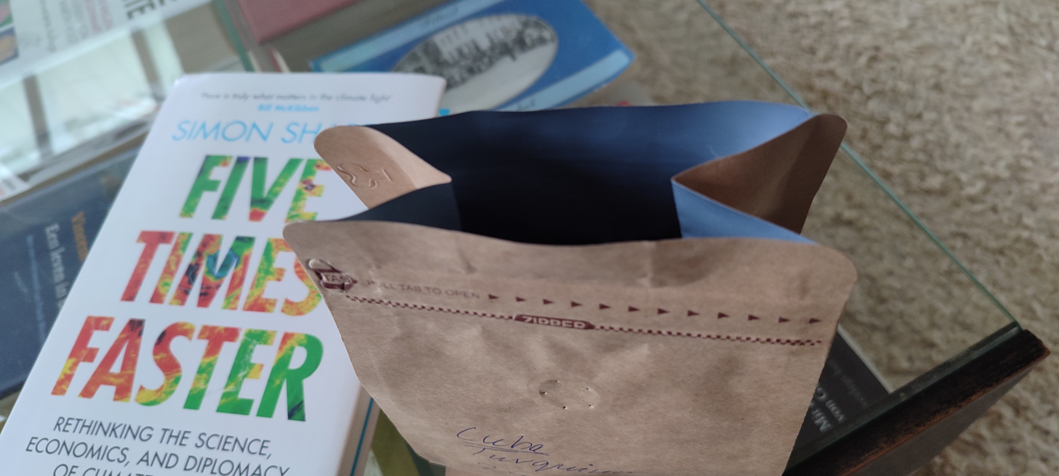

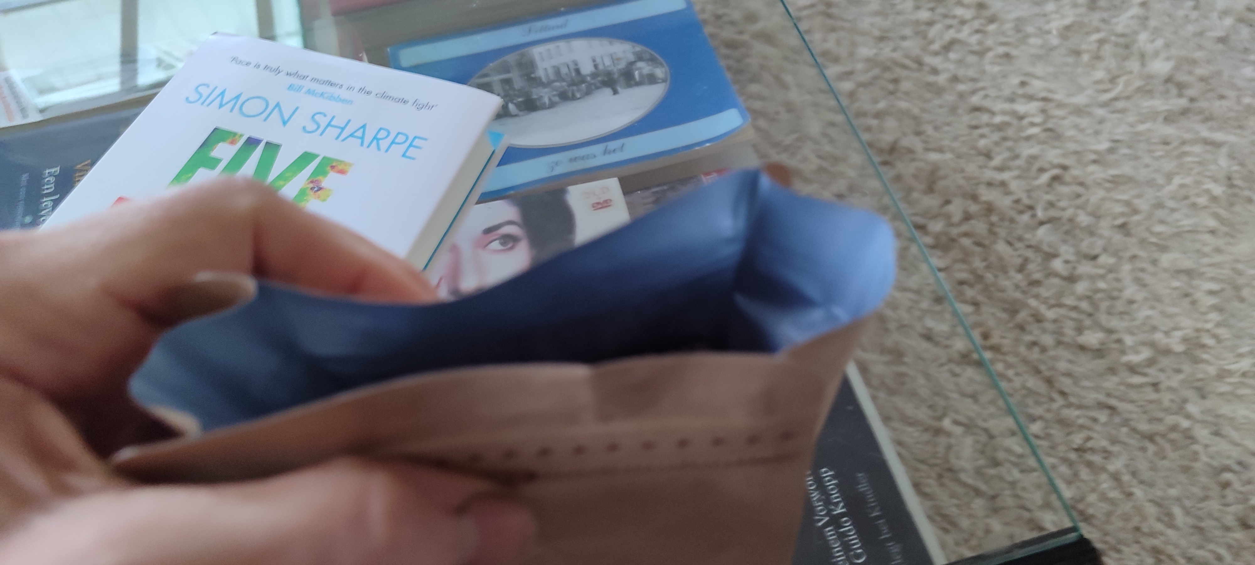

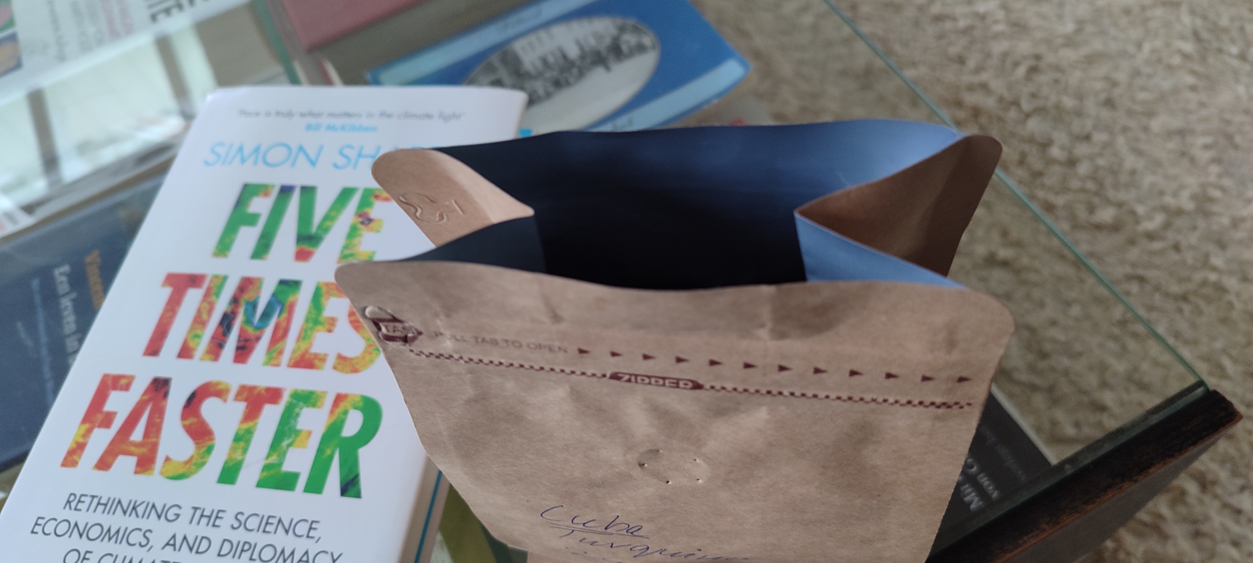

Zak gevuld.
Van Frans begrepen dat hij het met strijkbout doet
Moet dat met de bouw zoals op de foto of uitgevouwen?
Heb geen idee.
Geprobeerd te smelten met mijn dealer maar lukt niet.Koffiezak sealen

De bovenste centimeter moet aan elkaar gesmolten/geseald worden, daarna is de zak hersluitbaar met de zipper. Strijkbout werkt inderdaad ook goed.

Ingevouwen uiteraard. Dit type zakken kun je het beste van beide kanten sealen omdat ze op de vouw 4-laags zijn.
10 seconden aan de ene kant met een beetje heen en weer bewegen en 10 seconden aan de andere kant zou voldoende moeten zijn. Het gaat vrij vlot in ieder geval.

Wij gebruiken deze zakken ook. De papieren versie is vrij dik en is wat lastiger te sealen dan de zwarte en witte plastic versies. De eerstgenoemde halen we altijd twee keer door het seal apparaat. De witte en zwarte zijn na 1 keer goed dicht.Zak gevuld.IMG_20231224_112959.jpgGeprobeerd te smelten met mijn dealer maar lukt niet.
Heb geen idee.
