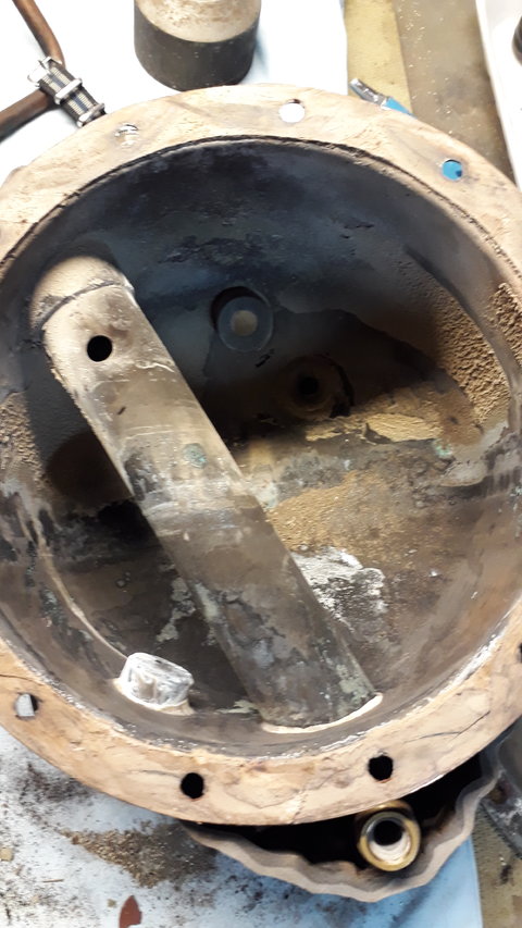

Het klusje waar ik het meest tegen op keek, was het openen van de boiler. Normaal doe ik dat met een oestermes, maar deze keer wilde dat gewoon niet lukken. Om tijd te sparen is grof geweld een optie, maar aangezien dit een (uit de hand gelopen) hobby is, heb ik eigenlijk tijd genoeg (in de avond). Ik heb dus voorzichtig de oude -en keiharde- pakking ingezaagd met een ijzerzaag en daarna de verroestte bouten doorgeslepen met een dunne 1 mm slijpschijf. In de boiler is de open HX mooi zichtbaar...Als ik me niet vergis heeft de Londinium ook zo'n open HX. Mooie bijkomstigheid is dat ik de aluminium ketelringen heb kunnen sparen...het gaat nog wel een helse klus worden om 24 verroestte bouteinden uit te boren. Daarna laat ik de aluminium ketelringen stralen en kunnen ze in principe weer gemonteerd worden. Genoeg te doen dus...(als je me in Nijmegen zoekt, gewoon afgaan op boorgeluid en gevloek).

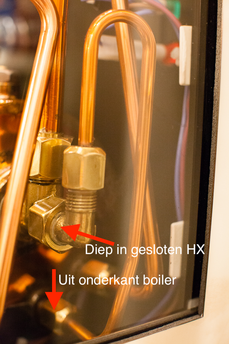

turboyeast schreef: vr 25 okt 2019, 14:01 In de boiler is de open HX mooi zichtbaar...Als ik me niet vergis heeft de Londinium ook zo'n open HX.
dat ligt iets anders.
Jouw HX:
De eerste versie van de Londinium had een gesloten HX die werd gevoed door een 'trombone' pijpje, onderuit de boiler (minst heet), via een omweg (afkoelen), dan diep in de HX. Dus geen opening in de boiler zelve. Destijds is er wel discussie geweest tussen preciezen en rekkelijken in de espressoreligie of dit dan strikt genomen een 'open' HX is of niet.
Versies daarna hebben een HX die 'koud gevoed' wordt.
