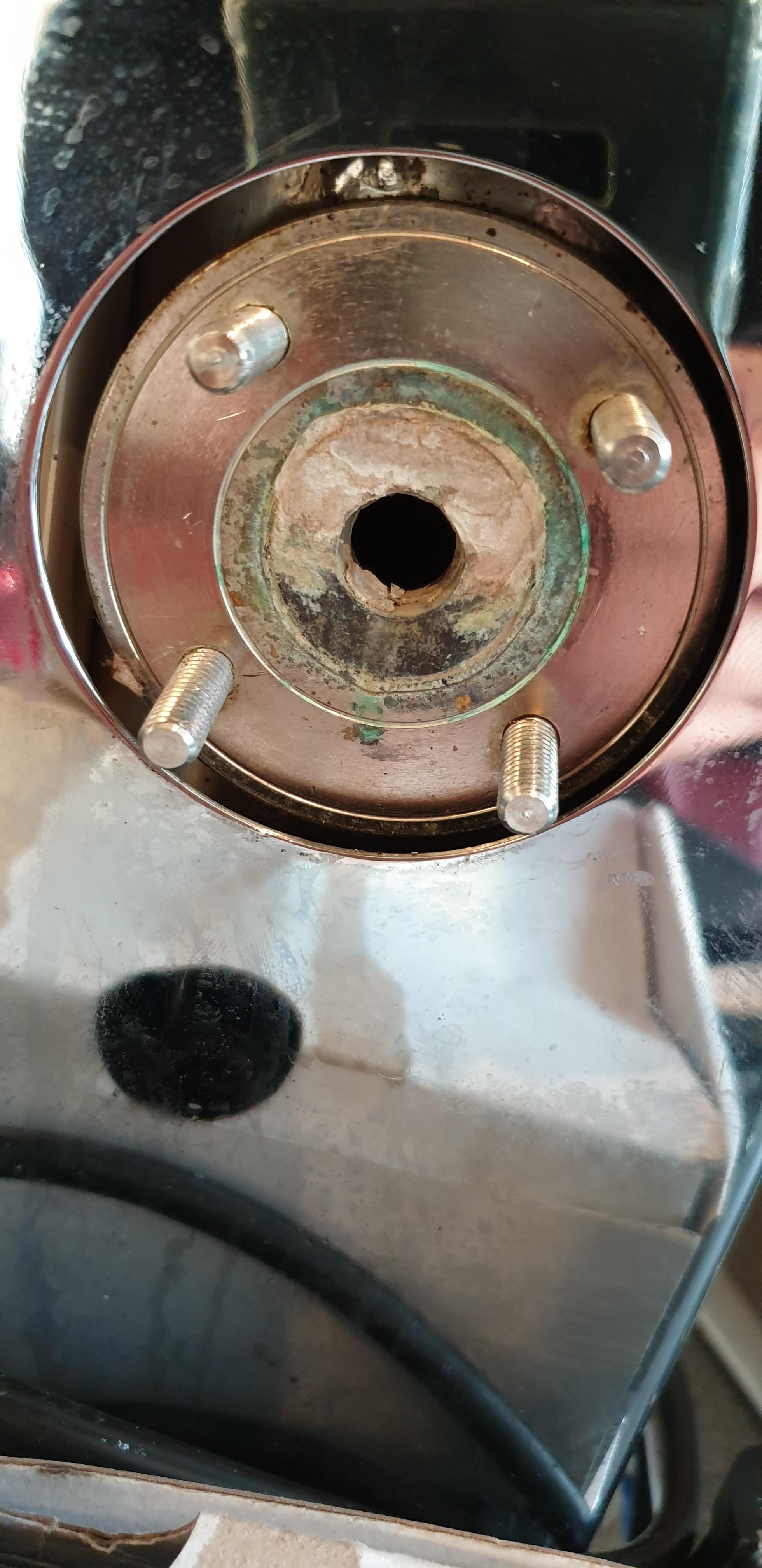

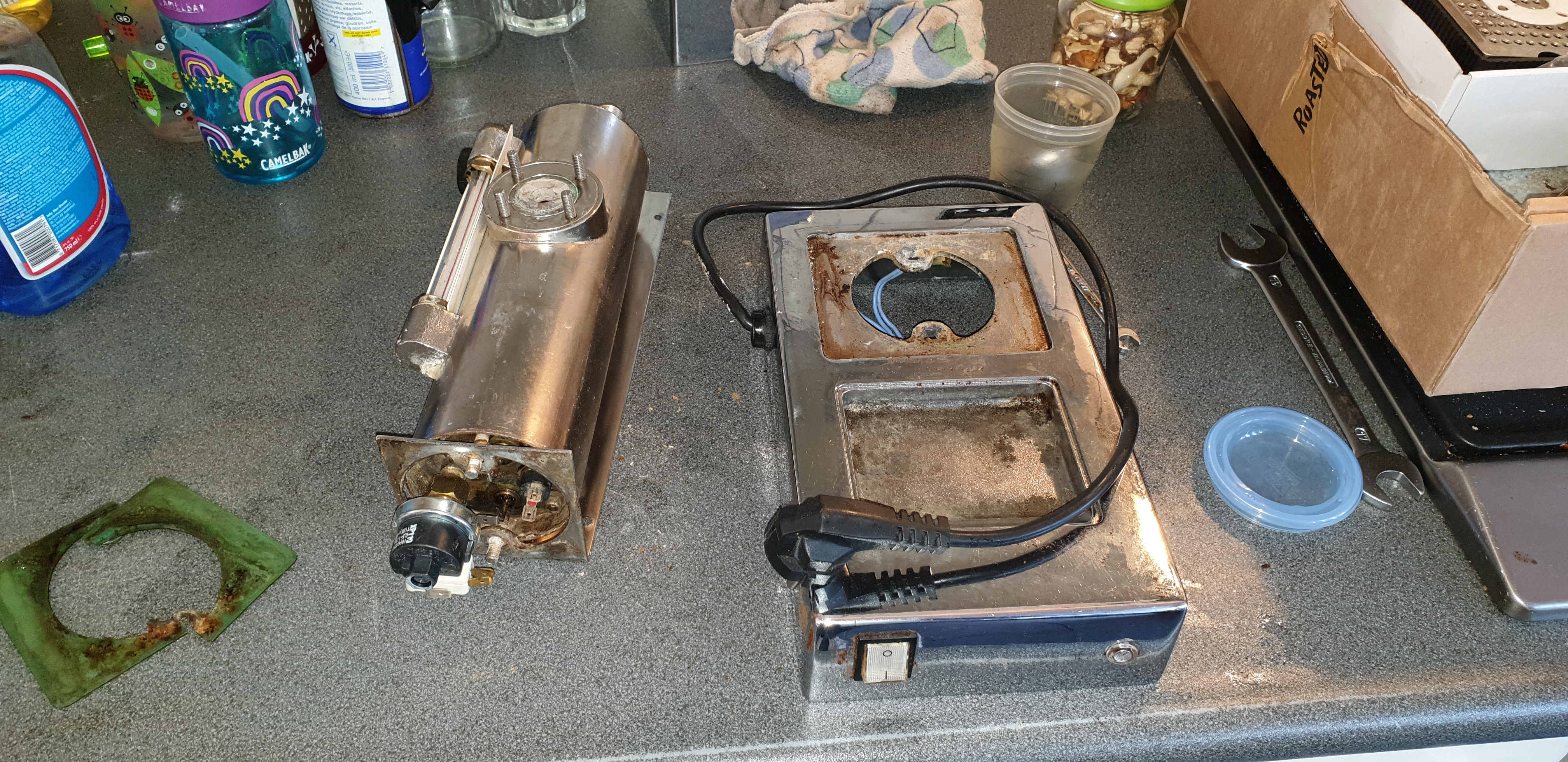

Ik heb ook eens wat gekocht. Een mooie ponte vecchio export.
Had niet verwacht dat ik hem moest reviseren maar bij ontvangst en inspectie toch daarvoor gekozen. Er zat een hoop kalk in de boiler. Het apparaatje is makkelijk uitelkaar te halen dus mooi project voor mij.
Alles is inmiddels ontkalkt en de nieuwe onderdelen zijn gisteren in Italië besteld.

Mooi om het ding in onderdelen te zien ook.

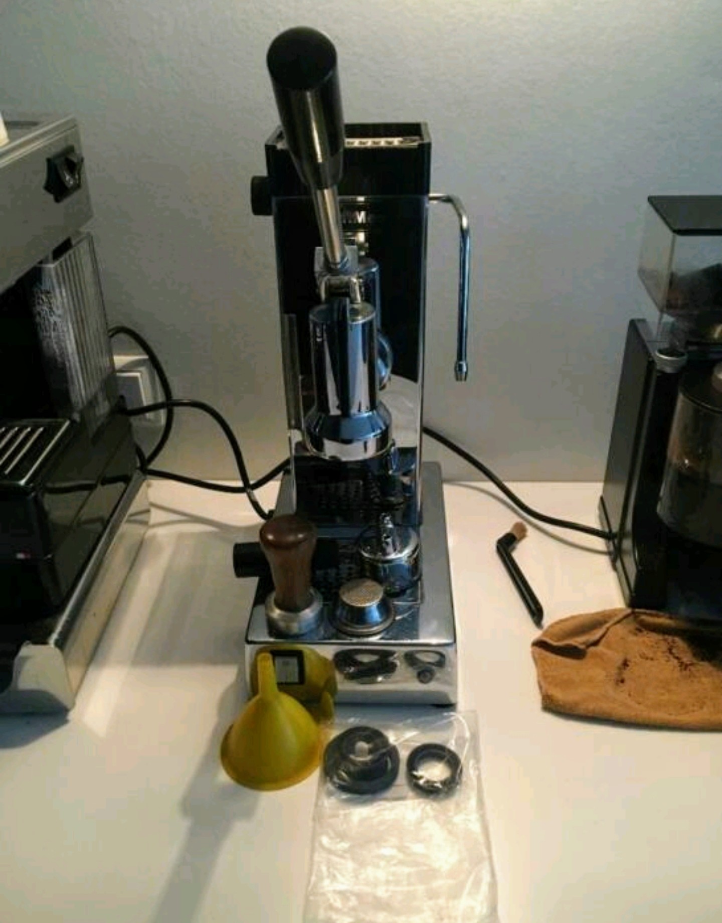

De Ponte Vecchio Export staat sinds eergisteren avond te shinen op het aanrecht.
Alles is ontkalkt en schoon.
Ik heb nieuwe piston seals geplaatst, nieuwe pakking onder de boiler, nieuwe teflon pakking tussen boiler en zetgroep, nieuwe groepring en een nieuwe veer en alles goed gepoetst.

Aeropress trechter aangepast om te gebruiken tot ik een mooie rvs trechter van DiRossi heb;
De oude veer was een stuk korter, 6mm! Dus een nieuwe besteld. Gelukkig zijn de onderdelen niet duur. Zo'n veer kost bijvoorbeeld 17 euro.
