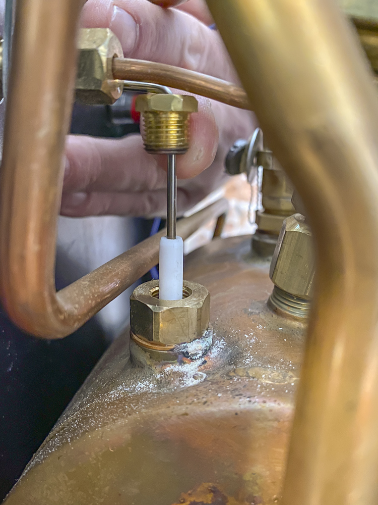

Boiler overvol? Water niveau probe even schoonmaken
Re: Boiler overvol? Water niveau probe even schoonmaken
Berichtdoor fransg » za 29 feb 2020, 21:53
Berichtdoor HanR » za 29 feb 2020, 22:07

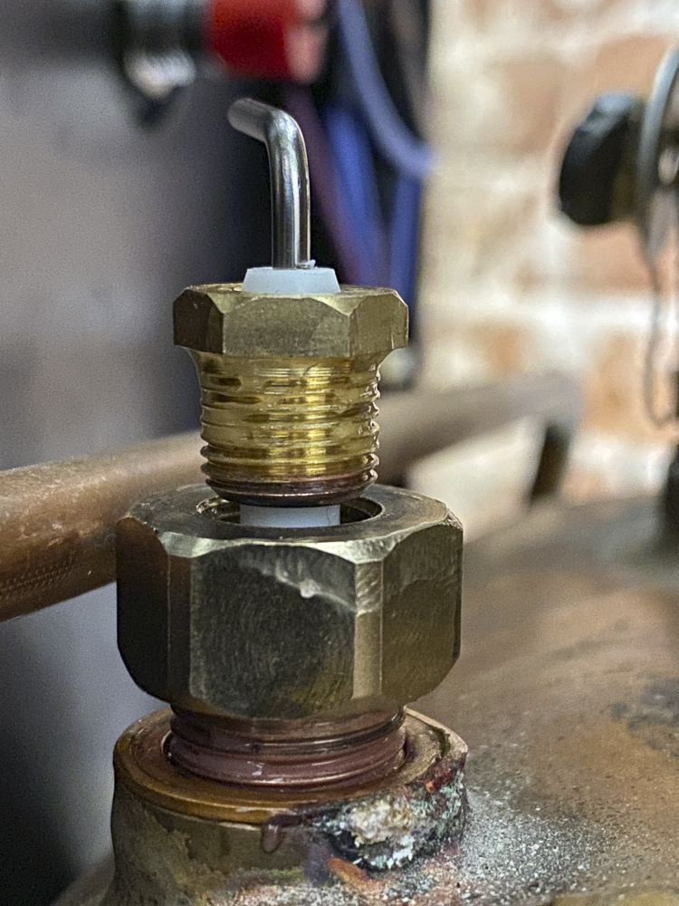

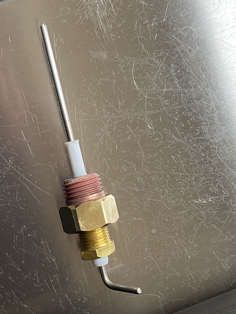

Toch vervelend als er een andere oorzaak is: vuiltje in je vulklep, "plakkend" relais of nog iets anders.
Als je probe heel erg verkalkt is, kun je beter de grote moer op de ketel losschroeven en niet proberen de probe met geweld door de teflon pakking heen te trekken.
Berichtdoor fransg » za 29 feb 2020, 22:15
Ja, daar kwamen we gaandeweg ook achterAls je probe heel erg verkalkt is, kun je beter de grote moer op de ketel losschroeven en niet proberen de probe met geweld door de teflon pakking heen te trekken.
Toen ik de grote moer eenmaal los had, ging alles véél makkelijker.
Ook hielp het dat de machine na verloop van tijd wat afkoelde, want met blote vingers tussen kokend hete pijpen door iets los draaien kan aanleiding geven tot vreemde schrikreacties en onbedoelde krachttermen.
