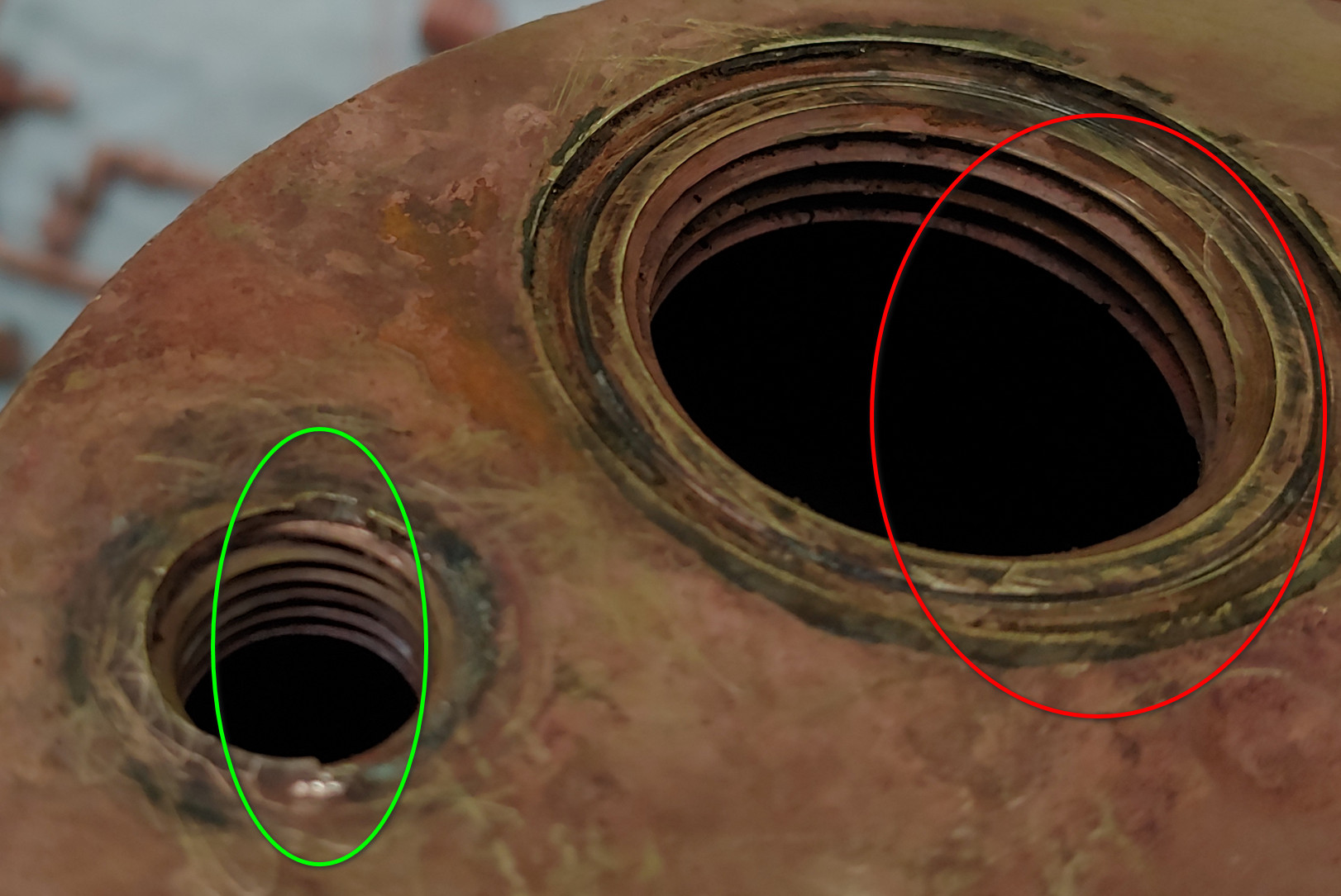

De enige plek op de boiler die me wat zorgen baart. Lijkt iets beschadigt als gevolg van te hoge druk. Hier zal vermoedelijk ook de grootste lekkage geweest zijn.

Welke plek bedoel je precies? Ik zie het zo even niet.
Die onder de groene of roden cirkel

Ik bedoelde de groene cirkel. (Niet de beste foto met de focus op de rode cirkel). Betreft de leiding naar de heetwaterkraan. Aan de oppervlakte van de boiler zit wat beschadiging. Draad lijkt overigens prima
De aansluiting voor het vervarmingselement lijkt vlak en verwacht dat dit met een goede pakking niet zal lekken.

Water aansluiting dicht waarschijnlijk conisch af. Geen probleem. De boiler is beschadigd door de moer erg vast te draaien. Geen probleem.
Verwarmingselement met teflon ring en aanvullend teflon tape op de draad
