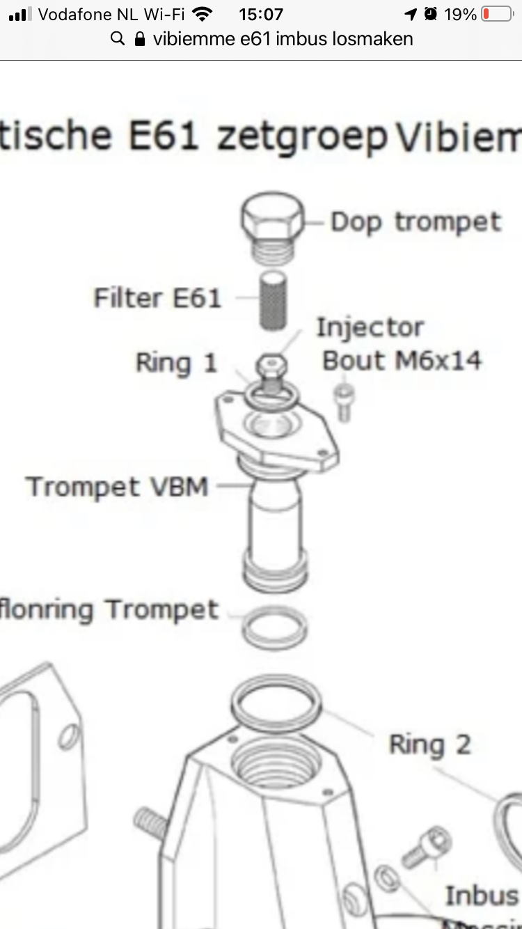

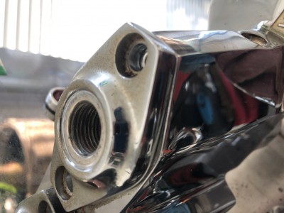

Goedemiddag,
Ik heb een domobar revisie setje gekocht. Nu alles aan het demonteren, echter krijg ik na het verwijderen van de 2 inbusbouten het dekseltje niet los. Dien ik nog iets extra’s te doen of speciaal gereedschap nodig? Graag hulp of advies
Mushroom deksel vibiemme domobar - hoe los te krijgen?

Schuine tik met een rubberen hamer tegen de flens van de trompet en hij is los.Goedemiddag,

Re: Mushroom deksel vibiemme domobar - hoe los te krijgen?
Berichtdoor Pti » za 14 nov 2020, 16:11
Wat TY zegt ^
Of de moer bovenop er terug in, ringsleutel of dop erop en dan even een tikje rechtsom tot de paddestoel losschrikt
