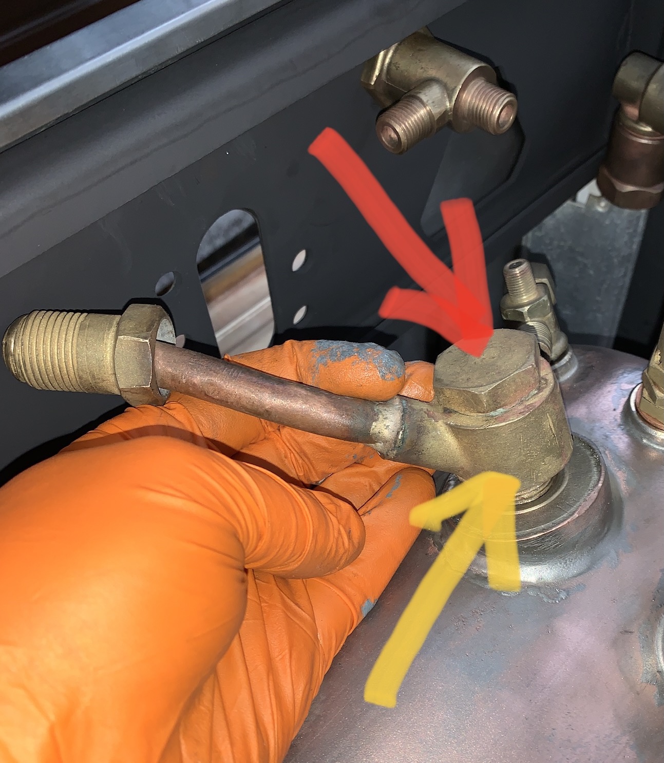

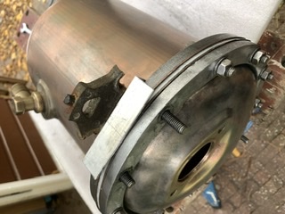

Vraagje.
In onderstaande foto, weet iemand of de moer/bout (rode pijl) “los” zit in het huis (gele pijl)?
Er lijkt een soort van pakking tussen
Dit zou logisch zijn, want anders is het afstellen van ketel naar de hevelgroep een bijna onmogelijke zaak.
Ik kan niet echt een tekening vinden waar dit duidelijk op staat.

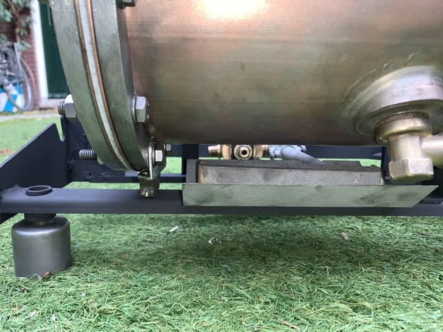

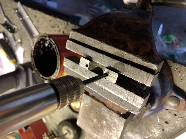

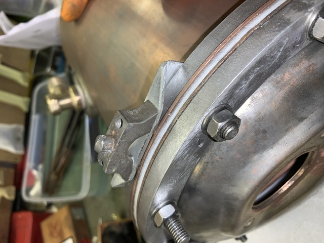

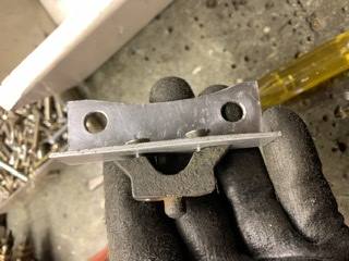

Ben wat aan het frankensteinen gegaan met de ondersteuning van de de ketel.
Beetje passen en meten
En past precies

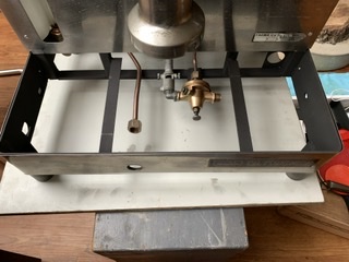

Enig idee, suggesties hoe ik aan een waterinlaatkraan kan komen?
Of een alternatief?
Welk bedrijf zou ze kunnen hebben?
Of is dit typisch een gevalletje “die worden niet meer gemaakt” of zijn van unobtainium?
Binnenwerk is wel te vinden, maar het huis niet…
Of een alternatief?
- (28.19 KiB) Nog niet gedownload
