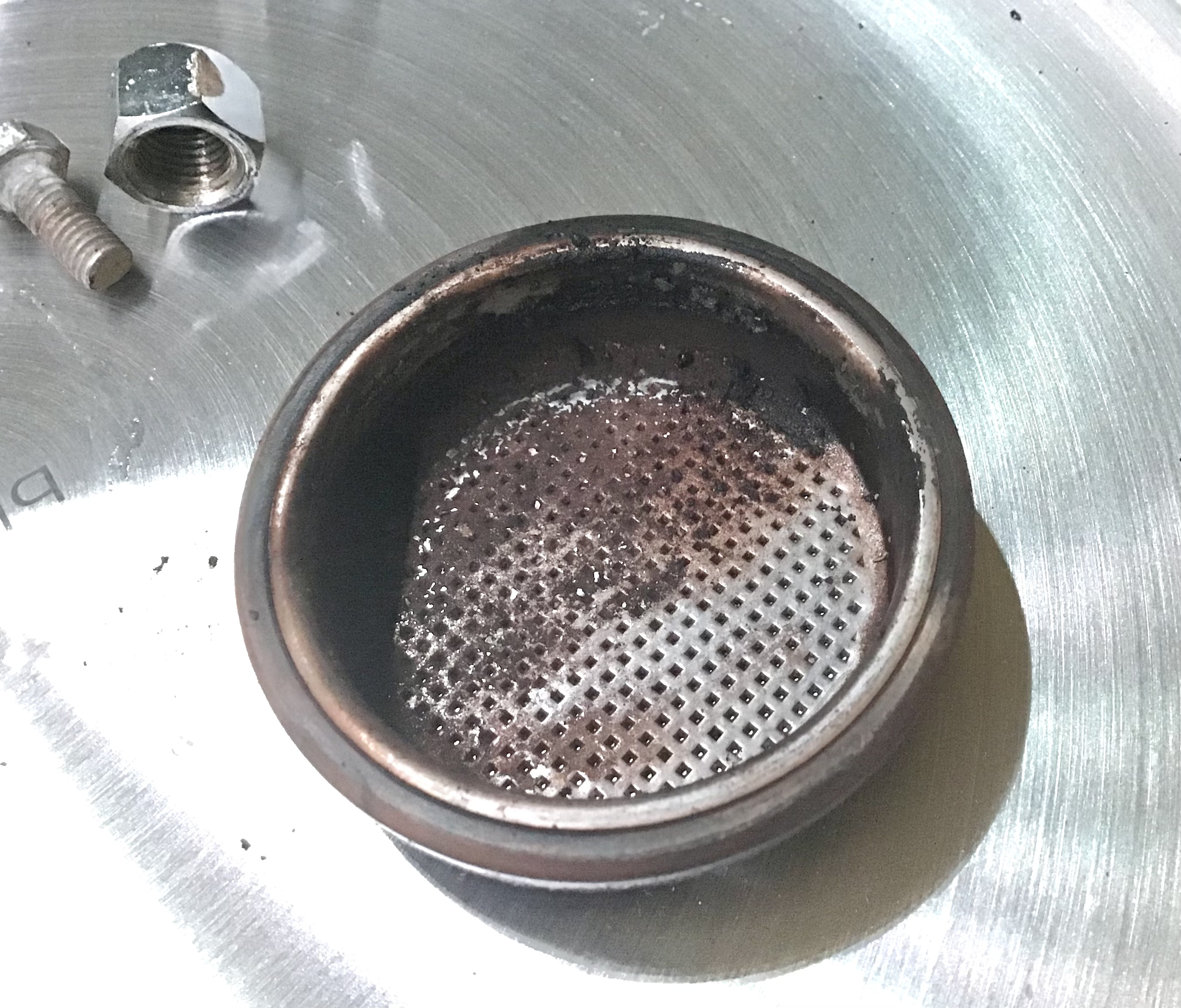

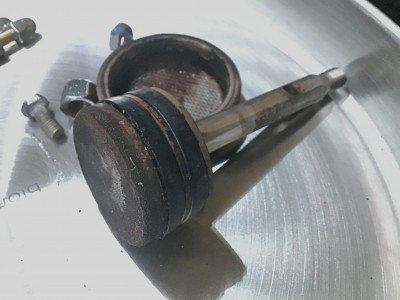

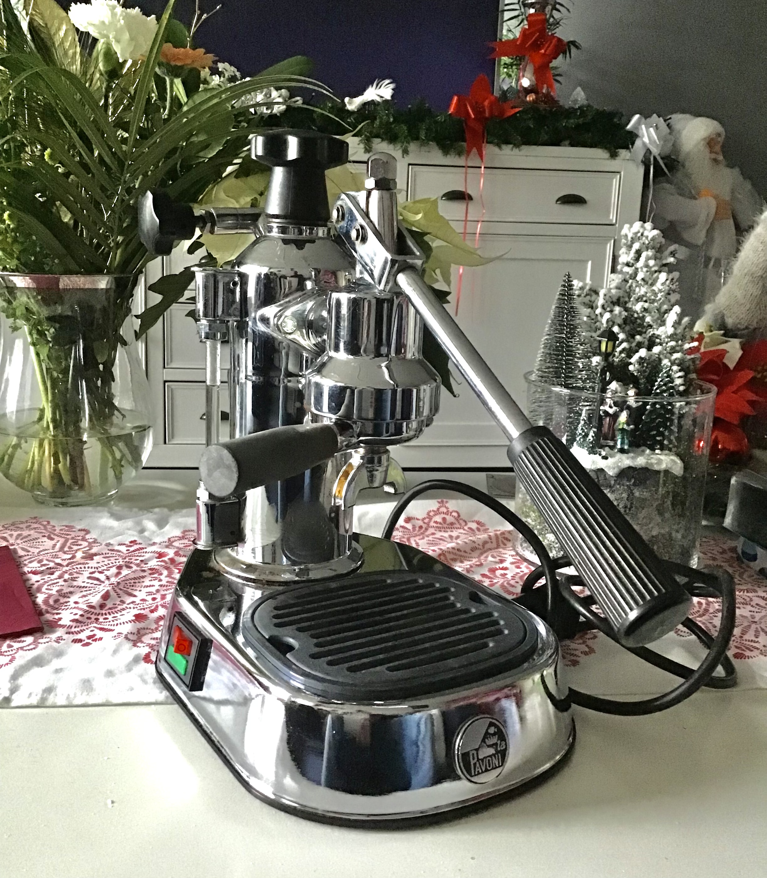

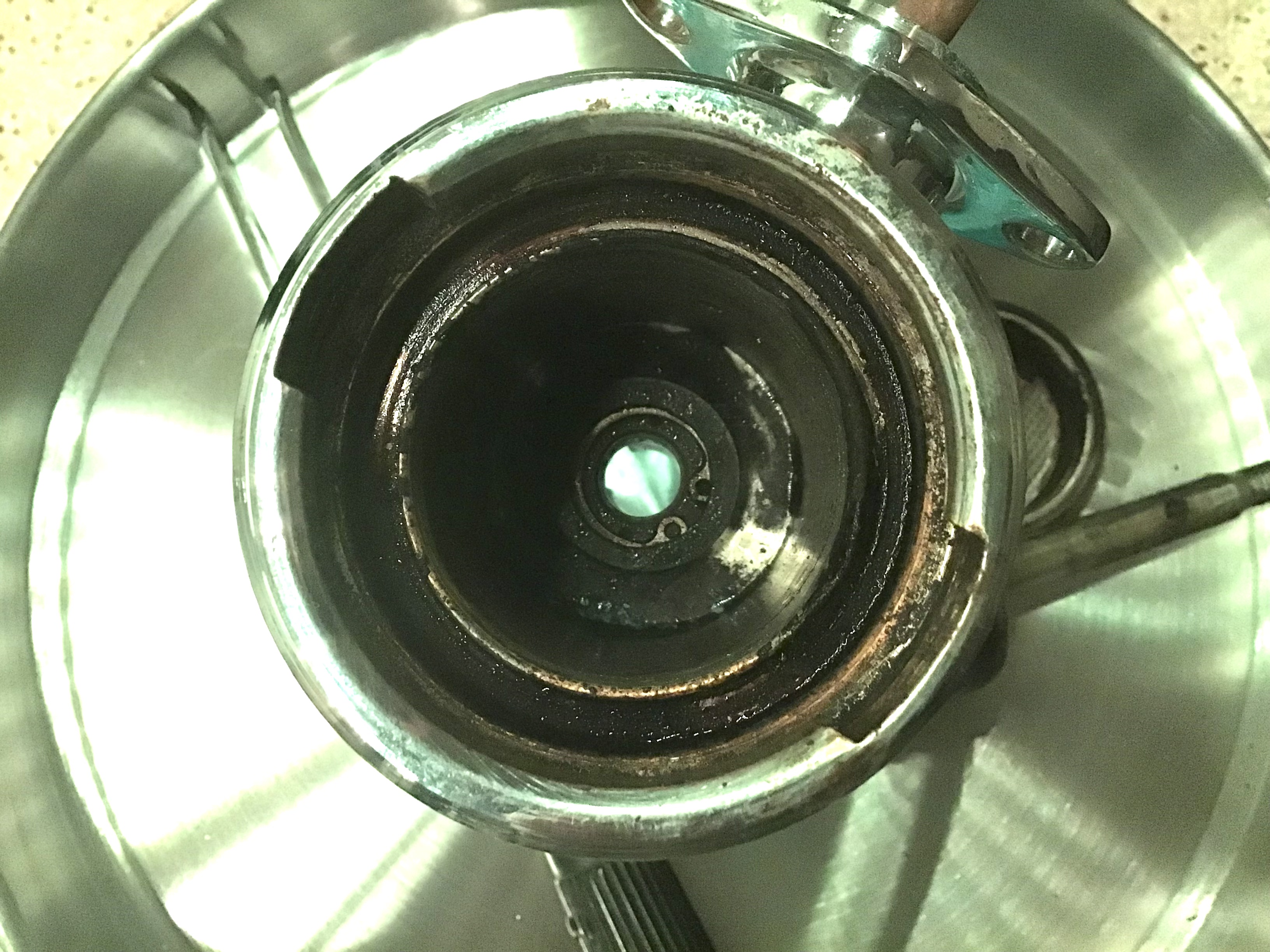

Afgelopen weekend een gebruikte La Pavoni gekocht.
Kwam van zolder, had er twee jaar gestaan.
Vorige eigenaar had hem 15 jaar geleden in Italië gekocht.
Maar hij heeft wel een Beurtje nodig,onderdelen en schoonmaak spullen zijn besteld.

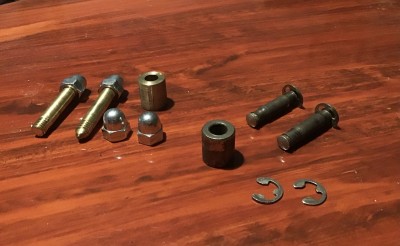

De uitgesleten pennetjes met veerring ga ik vervangen door messing pennetjes met M6 draad waar dop moeren op komen.
Ben nog opzoek naar een gebruikte voet, mag roestig en deuken in zitten.

Gefeliciteerd met de aankoop. Hij is alleen nog wat langer terug gekocht dan 15 jaar als hij nieuw is gekocht, ergens rond de 20 jaar minimaal.

Leuk ding!
Het lijkt een v2.6 (1997-2001).
Succes met renoveren.
