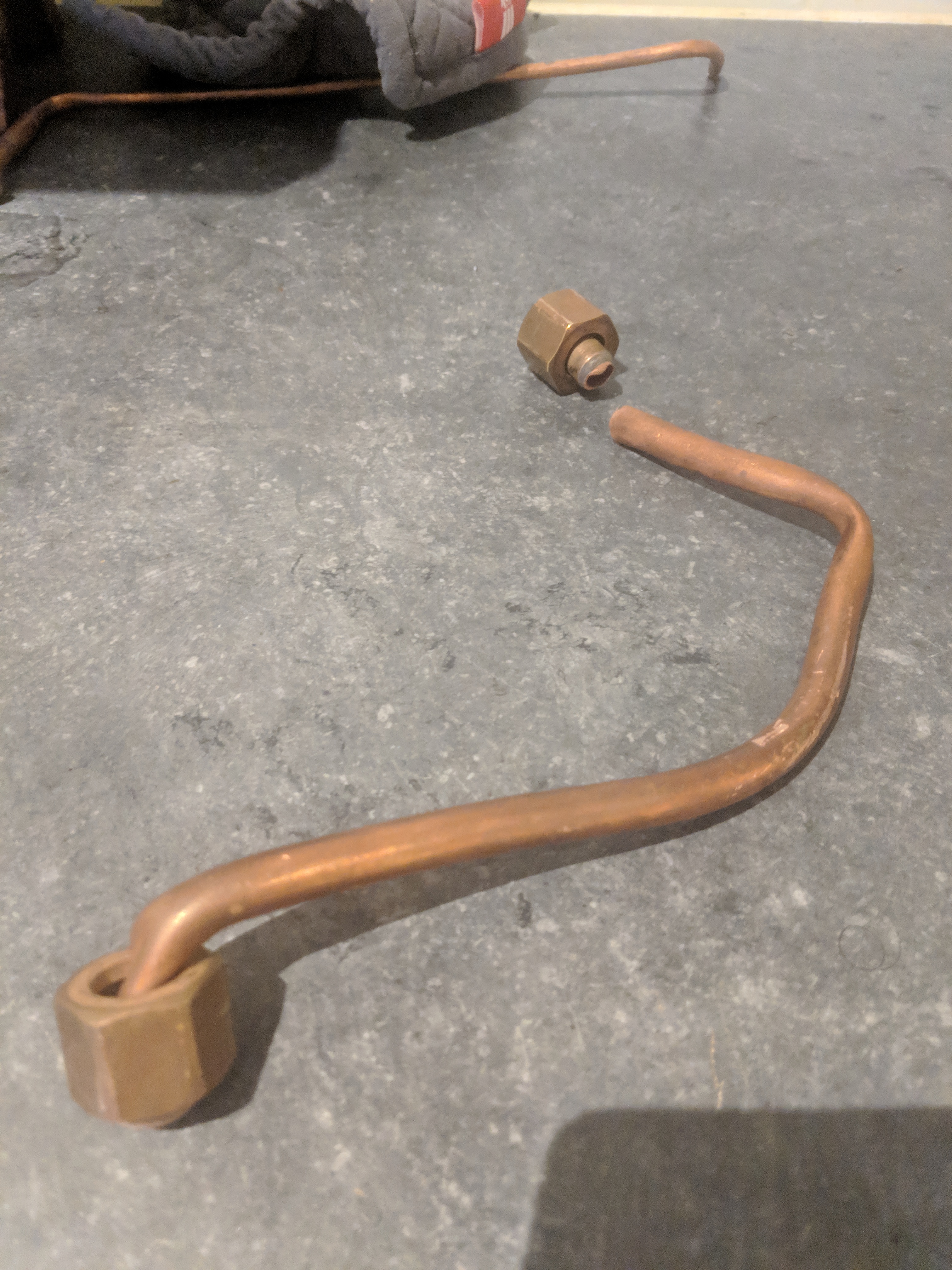

Beetje afmonteren. Plateau voor kopjes warm te houden sluit niet helemaal lekker, dus klein beetje naar beneden duwen en dan:
Tja, koperen leiding naar (kokend) waterkraan - waar plateau op leunde - gescheurd . Geen idee hoe dat vroeger zat, maar doet er niet toe. Heb nu aan een speciaal zaak gevraagd of ze hem kunnen maken.
Wellicht jullie nog suggesties waar ik hem kan kopen (rond 22cm /15.5mm binnendiameter beide kanten)? Geen apperatuur ervaring om zelf te lassen/solderen.

Je kan dat zelf best met LooD solderen, evt. met je laatste loodjes!
