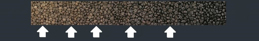

Wat Frans ook al zegt is het een samenspel tussen ontwikkelingstijd én eindtemperatuur. Door het verschil in calibratie en uitleesmethode is het erg moeilijk hier een temperatuur aan vast te prikken.
Wij hebben de brandgraad iets versimpeld met de brandindicator op de site.
Als je een klein stukje naar beneden scrollt in onze FAQ kun je daar wat meer over lezen;
https://www.hoofdkwartier-koffiebrander ... de-vragen/
Het is per koffie verschillend hoe donker of licht wij de koffie branden. Sommige koffiesoorten lenen zich goed voor lichte branding, andere juist iets donkerder. Per koffie kijken wij welke eigenschappen we hiermee willen accentueren.
Omdat wij het zonde vinden van het oorspronkelijke karakter van de koffie, zul je bij ons geen "dark roasts" aantreffen. De roostersmaak overheerst dan alle smaken die de koffie zijn oorsprongskenmerken en unieke karakter geven. Dark roasts zijn de uiterste twee rechter vakken van de brand indicator, die doen bij ons dus mooi niet mee!
In de regel zijn licht gebrande koffiebonen fruitig en hebben donker gebrande koffiebonen meer body en wat roostersmaak. Over het algemeen doen wij vooral lichte medium tot donkere brandingen maar nooit tot in de tweede crack wat vettige, glanzende en verbrande koffiebonen oplevert.
De pijl op de indicator geeft aan hoe we elke koffie branden dit kan zijn:
Zeer licht gebrand , licht gebrand , medium gebrand , medium donker gebrand en donker gebrand

Ja ben bekend met jullie overzicht en heb de koffie van de maand en de brazil yellow bourbon besteld maar qua smaak vind ik ze wat zuur en hou persoonlijk wat meer van donker gebrand...ben nog op zoek naar de juiste boon/branding dus.Wat Frans ook al zegt is het een samenspel tussen ontwikkelingstijd én eindtemperatuur. Door het verschil in calibratie en uitleesmethode is het erg moeilijk hier een temperatuur aan vast te prikken.
