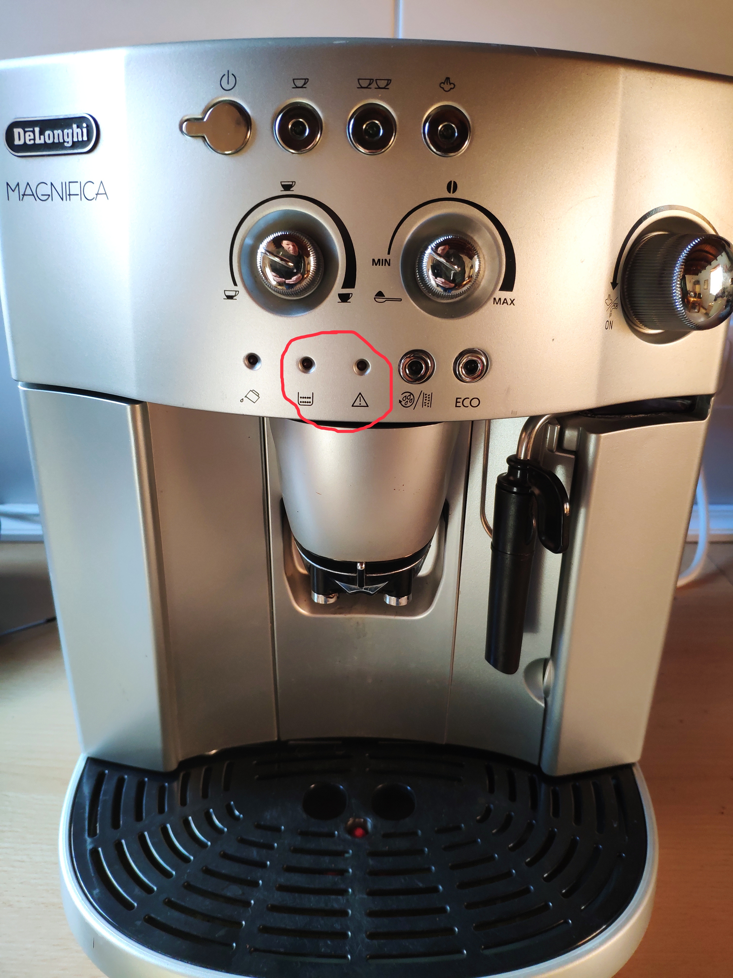

Beste allen,
Ik heb een probleem met mijn apparaat.
Op het moment dat de koffie uit het apparaat zou moeten stromen, gebeurt dat niet.
Om te beginnen lijkt het water binnen het apparaat rondgepompt te worden na inschakelen (binnen het apparaat zie ik in ieder geval een slang gevuld met water). De vaste spoeling met water door beide spuitkoppen start ook telkens gewoon.
Op het moment dat ik startknop indruk, worden de bonen netjes gemalen. Wanneer aansluitend de koffie eruit zou moeten stromen, gaan twee controle lampjes aan (knipperend), zie afbeelding in mijn reactie op dit bericht. Het betreft het tweede en derde lampje vanaf links gezien (het waarschuwing symbool en het symbool van het wateropvang bakje). Volgens de gebruiksaanwijzing zou obv deze signalen het trechter van de voorgemalen koffie verstopt zijn en daarom schoongemaakt dienen te worden. Deze is echter helemaal schoon en vrij van verstopping. Ik gebruik nota bene nooit snelfiltermaling en dus ook niet het vulgedeelte voor snelfiltermaling koffie. Ik gebruik alleen bonen die ik in de daarvoor bestemde vulbak aanvul (vanaf de bovenzijde gezien het linker vulbakje).
Een andere oorzaak van het probleem zou volgens de gebruikershandleiding een ernstig vervuilde binnenruimte rondom de zetgroep kunnen zijn.
Deze ruimte inclusief zetgroep heb ik grondig gereinigd. De support waarin de zetgroep beweegt heb ik voor de volledigheid losgedraaid, schoongemaakt en ook de omgeving rondom vrij gemaakt van koffie prut. Als laatste heb ik de zetgroep gereset zoals in handleiding beschreven. Het espressoapparaat schuift deze vervolgens weer in de juiste positie op het moment dat ik de machine aanzet.
Ik heb zelfs onlangs een compleet nieuwe zetgroep module gekocht en in mijn apparaat getest; helaas was het probleem hiermee niet opgelost.
Verder is de spoeling door de spuitkoppen met water voor en na inschakelen van de machine in orde, dit doet hij telkens prima. Ik heb voor de volledigheid het apparaat verder ook maar eens een ontkalkingbeurt gegeven, dit doet het apparaat mijn inziens prima en volledig.
Uiteraard zijn zowel het koffie-opvang bakje als het water opvang bakje schoon en leeg, de watertank is schoon en voldoende gevuld met schoon kraanwater.
Opvallend: De koffie die na het indrukken van de startknop gemalen wordt (wanneer ik tevergeefs een koffie wil maken), komt uiteindelijk droog en in poedervorm in het opvang bakje.
Ik hoop van harte dat iemand mij zou kunnen helpen met advies!
Bvd
DeLonghi 4200s
