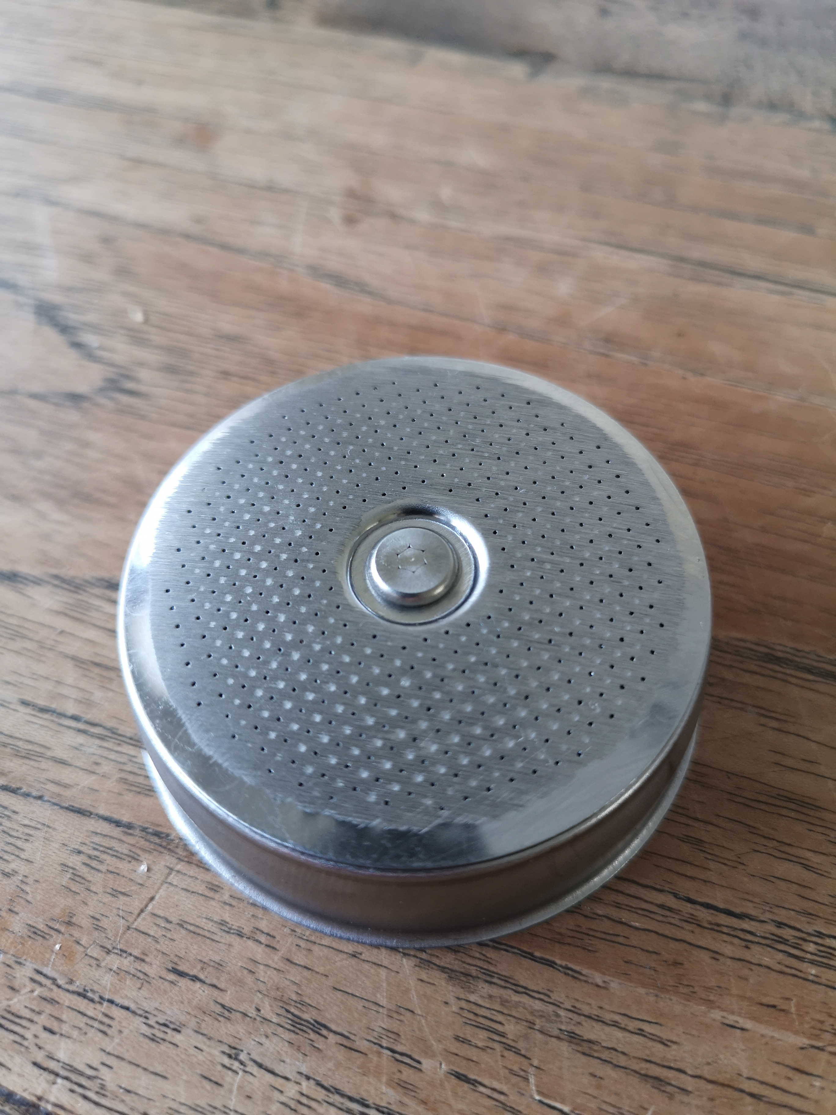

Zoals Frans al eerder had geopperd "misschien een andere douche zeef". Toevallig had ik nog een nieuwe reserve liggen. Ook een dubbele maar de gaatjes zijn veel kleiner.
Lekker bezig
Lekker bezig
Re: Bezzera Strega
Berichtdoor fransg » zo 11 apr 2021, 14:44
Geweldig! One more problem bites the dust.

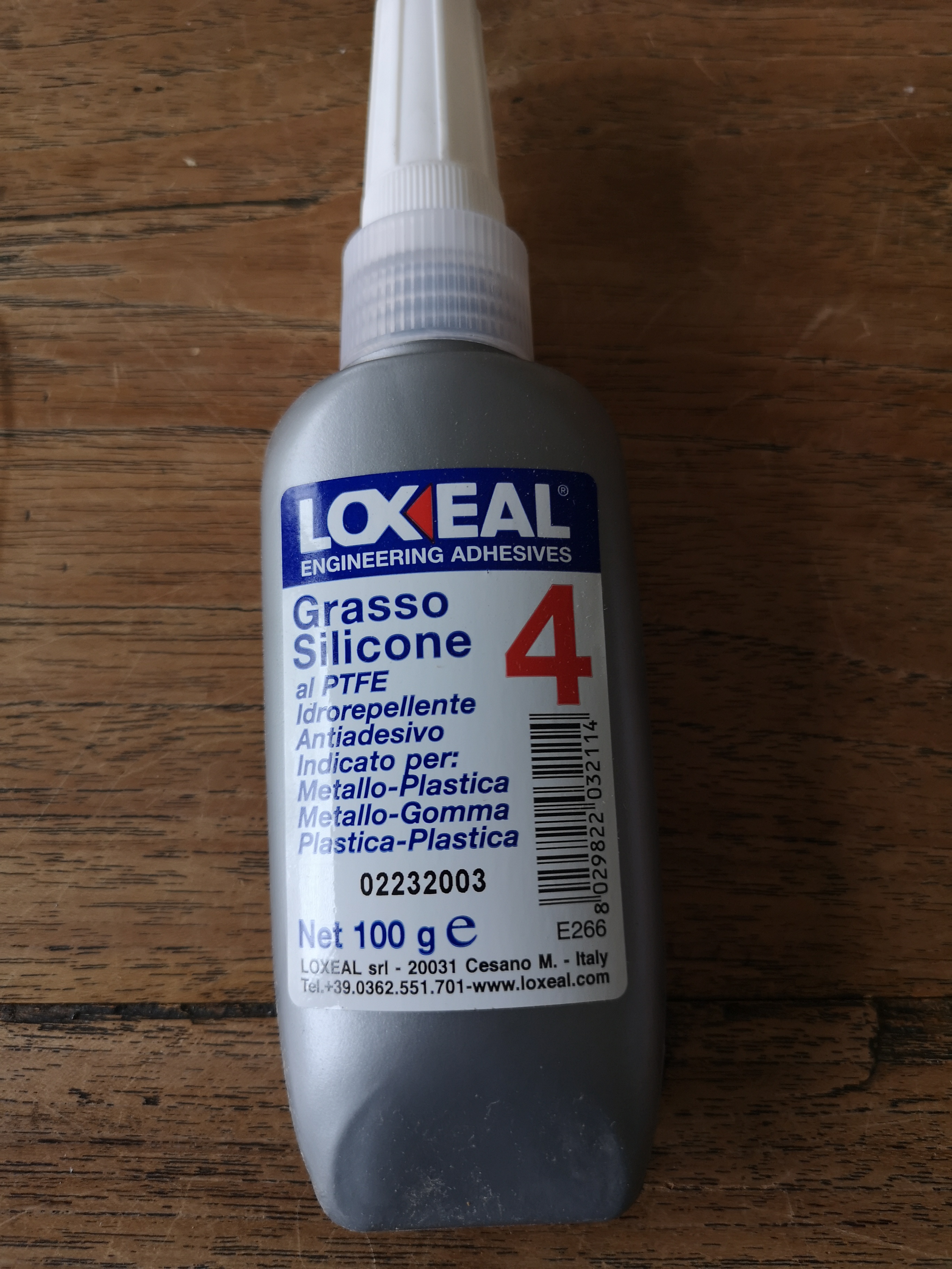

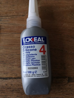

Nu nog een andere silicone bestellen. Zojuist weer de cilinder ontdaan en overtollige silicone weggehaald. Was iets te gretig. Helaas blijft het water troebel.
Ik ga nu Loxeal 4 bestellen. Belgie heeft het ook https://www.loxeal.be/product/loxeal-4-siliconenvet/
Dit schijnt beter te hechten.

Mijn dubbele douchezeef is beschadigd, in de dubbele wand is een kier gekomen en daar spuit het water langs heb ik ontdekt.
Welke douchezeef gebruiken jullie voor je Strega?

Berichtdoor bobbee » zo 07 nov 2021, 09:53
Ik gebruikte een EP HQ bakje uit de USA en nu ook in de Londinium.
