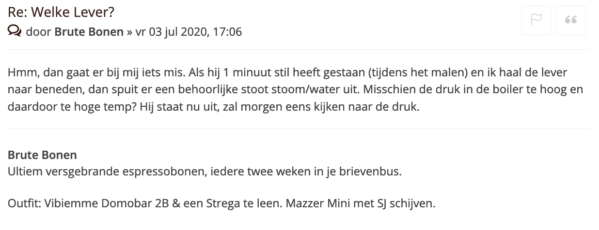

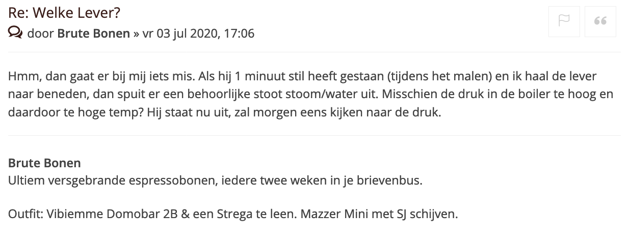

Hmm, dan gaat er bij mij iets mis. Als hij 1 minuut stil heeft gestaan (tijdens het malen) en ik haal de lever naar beneden, dan spuit er een behoorlijke stoot stoom/water uit. Misschien de druk in de boiler te hoog en daardoor te hoge temp? Hij staat nu uit, zal morgen eens kijken naar de druk.
Dan komt er bij mij ook een 'stootje' uit (die alle kanten op gaat) van wat water/stoom uit de HX die ineens naar buiten mag, maar dat is maar een hele kleine hoeveelheid. Dat is mijn 1 sec flush zeg maar. De druk is dan ook meteen weg.
Heb het nooit geprobeerd, maar ik waag het te betwijfelen of ik bij een Strega het verschil tussen wel/niet flushen in een blinde proef eruit haal. Maar dat kan ook aan mij liggen!

Heb ik ook altijd bij mijn Strega gehad. Een vurige heks. Daarom deed ik ook altijd een cooling flush. Hx = Hx . Of er een lever aanhangt of een e61 Hoort er gewoon bij.Hmm, dan gaat er bij mij iets mis. Als hij 1 minuut stil heeft gestaan (tijdens het malen) en ik haal de lever naar beneden, dan spuit er een behoorlijke stoot stoom/water uit. Misschien de druk in de boiler te hoog en daardoor te hoge temp? Hij staat nu uit, zal morgen eens kijken naar de druk.
