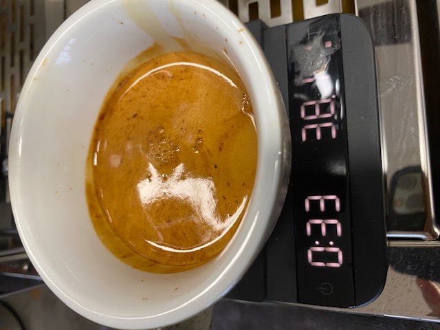

Inmiddels binnen gekregen en vandaag ook in de maler gegaan. Heel erg bedankt Frans wat een super leuke geste!OK! De enveloppe met Ethiopische boontjes moet nog even gesealed (apparaat staat warm te worden) en dan gaatie nog voor de lichting op de post.
Ik weet nog niet precies wat ik uit die tekst moet halen, maar ben nog aan het leren.
Dit was mijn eerste poging (in de stand waarin de Malabar werd gemalen)
Dat moest fijner want de pre-infusie duurde maar 1 seconde en jullie zien wat er vervolgens gebeurde. Ik heb toch geproefd maar zeer zuur uiteraard.
Poging 3 lijkt er al meer op. Frans heb jij tips? Ik heb nu gedaan 18gram erin en dan is 'ie vrij snel op de maalstand toch een stuk fijner dan de Malabar. Ik heb het idee dat ik nog wel wat laat liggen in de bonen. Waar zou ik slim aan doen? Meer dan 18 gram laden of toch nog wat fijner?

Berichtdoor fransg » wo 27 jan 2021, 20:58
Fijn dat ze goed zijn aangekomen!Inmiddels binnen gekregen en vandaag ook in de maler gegaan. Heel erg bedankt Frans wat een super leuke geste!
Als ik zie dat de doorstroom wat versnelt (zie onder), laat ik niet 30seconde doorgaan maar trek ik de kop bij 25gram al weg.
Ziet er goed uit, mag nog fijner gemalen denk ik, eventueel een wat hogere pre-infusie druk (en daardoor iets hogere temperatuur en aanvangs-zet-druk).
De malabar bonen zijn zulke eigenheimers, die kun je wat maalgraad en doorloop betreft niet vergelijken met andere bonen, en ook merk ik dat verschillende bonen van dezelfde brander in maling/doorstroom meer overeenkomen dan dezelfde bonen van verschillende branders. Dus zeer verschillende bonen van verschillende branders is een gedoe aan omschakelen.

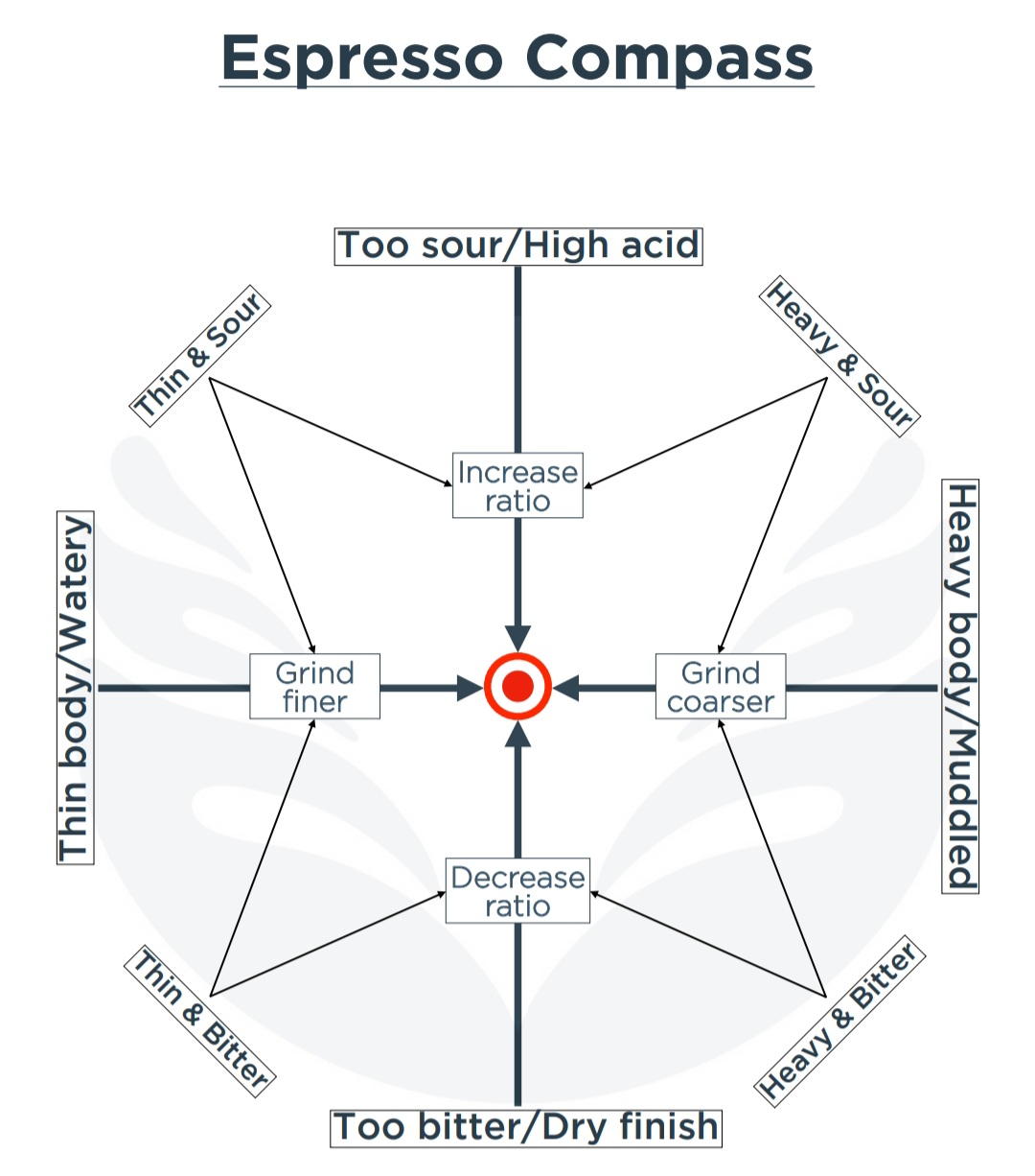

Berichtdoor fransg » do 28 jan 2021, 10:03
Ik zou dan juist iets fijner malen. En rekening houden met een na-ijl effect van de maler (effect van de nieuwe afstelling bij tweede shot duidelijker).Dankjewel Frans, heb nu de pre-infusiedruk naar 3.3 bar gezet. Ging ook iets fijner, maar dacht toch nog wat te veel zuur te proeven (in mijn gedachte te weinig extractie), dus weer iets grover.
Ik heb (mijn helft van de kg van) deze bonen op 3.5 bar pre-infusie.

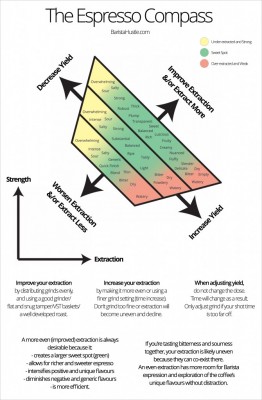

Dit kan je ook helpen:
(hm, bij nadere inzien is dat wat verwarrend, er is een handiger schema, moet ik nog even opzoeken)
of deze:
https://www.espressoschool.com.au/blog/ ... -espresso/Too bitter?
It’s likely you over-extracted your coffee. This means you dissolved too much flavour from the coffee.
You’ll need to lower your shot time. Grind coarser and extract again keeping your dose and yield the same until the bitterness fades away. This is your new target extraction time.
Too sour?
If your espresso is sour and sharp, it’s likely the espresso is under-extracted. This means you left a lot of flavour behind in the grinds.
This is fixed by increasing extraction time. Grind finer and extract again keeping your dose and yield fixed until the espresso is balanced. This is your new target extraction time.

Advies van Gwilym Davies:
‘Dialling in’ espresso (make it taste nice)
There are different ways to do this; as long as it tastes good none are wrong, here is how I do it. Each coffee will have its own characteristics but in general I aim to create a balanced coffee with low bitterness, medium to high sweetness made interesting by a pleasant acidity. Bitterness and acidity are the easy to find, creating the sweetness is where a barista needs their skill.I start by finding the tastiest coffee to water ratio then fine tune the coffee by altering the extraction time then if needed the temperature.
