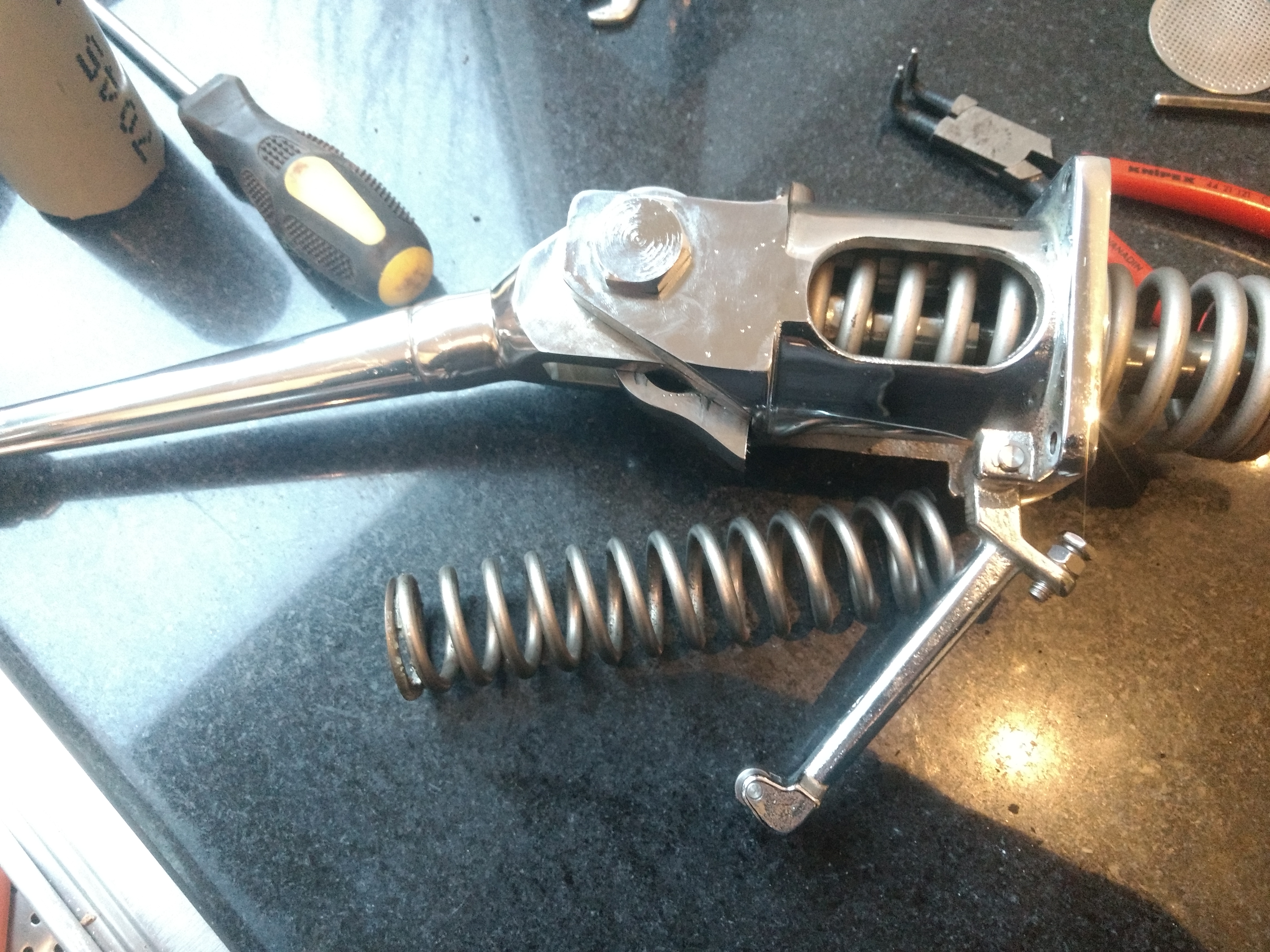

Vandaag maar eens de een veer variant proberen.

Berichtdoor fransg » wo 27 dec 2017, 09:20
Ik ben ook zeer benieuwd. Springt die veder met veel geweld los en zo ja, hoe krijg je die weer voldoende ingedouwd om de moer met die plaat erop te draaien. Wat smaak van de espresso betreft zou het best eens een mooie stap kunnen zijn.

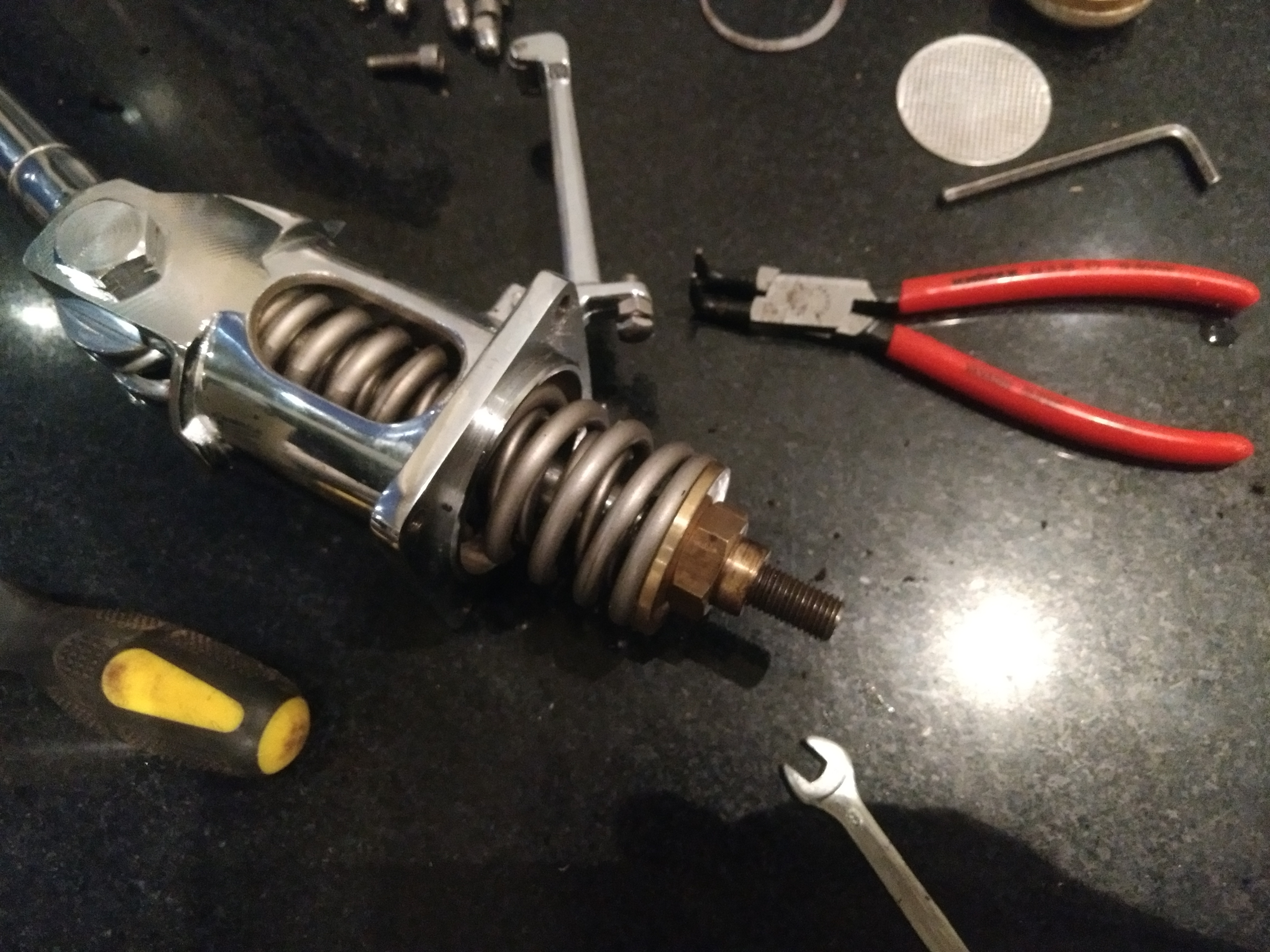

Berichtdoor cremalover » wo 27 dec 2017, 09:35
Je draait de onderste moer op de venste veer los.Daarmee draai je het verenpakket op spanning.Bij de laatste 5 windingen is alle spanning er al af en liggen de veren los.Doordacht die LSM groep.Ik ben ook zeer benieuwd. Springt die veder met veel geweld los en zo ja, hoe krijg je die weer voldoende ingedouwd om de moer met die plaat erop te draaien. Wat smaak van de espresso betreft zou het best eens een mooie stap kunnen zijn.

Berichtdoor cremalover » wo 27 dec 2017, 10:11
Eerste shot.Duidelijk zachter.
Shot begint nu op 8.5 bar ipv 11.
Weekie proberen.Eerste shot valt zeker niet tegen.

Berichtdoor fransg » wo 27 dec 2017, 10:21
Goed! Als ik op de La Pavoni meet, druk ik hoogstens 6 bar neer en vooral de smaak van wat donkerder boontjes (of boontjes die wat 'donkerder' overkomen ook al zijn ze wat kleurmeting betreft niet eens speciaal donker) komt er dan heel vriendelijk en zoet uit.

Berichtdoor cremalover » wo 27 dec 2017, 11:10
5 shotjes verder.Denk dat ik het zo laat.

Berichtdoor fransg » wo 27 dec 2017, 11:14
Super! Het is dus een volwaardige extractie, niet alleen wat slap nadruppelen. Dan is je pre-infusie prima geregeld.
