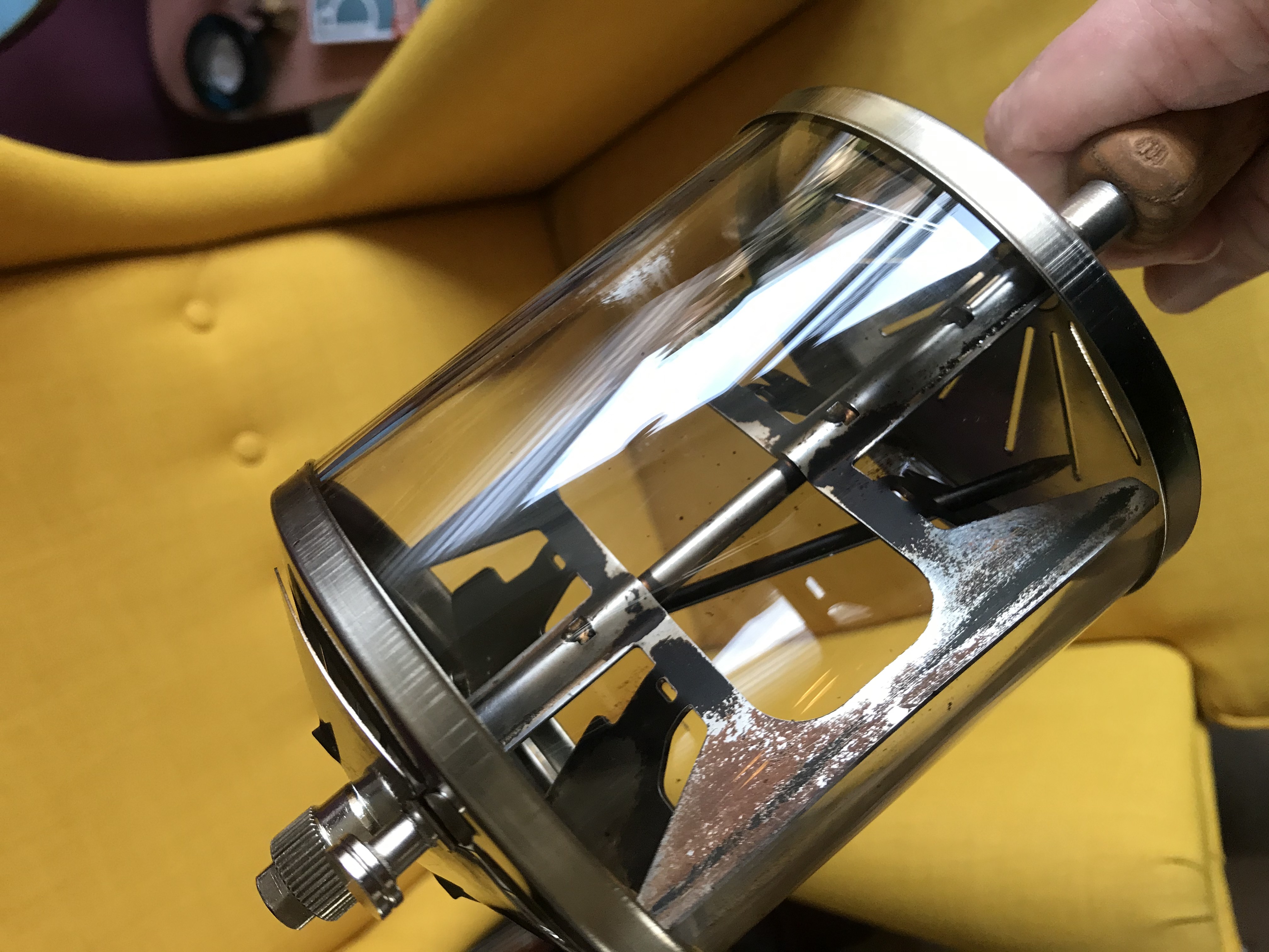

Na het intensieve gebruik zie je aan de binnenkant natuurlijk wel wat gebruikssporen. Ik haal na elke zoveel beurten de drum uit mekaar en maak het glas goed schoon met een sopje. De binnenkant heeft hier en daar wat vlekken gekregen en het steuntje voor het uiteinde van de as van de drum is een beetje verrot. Maar dat kan allemaal geen kwaad.

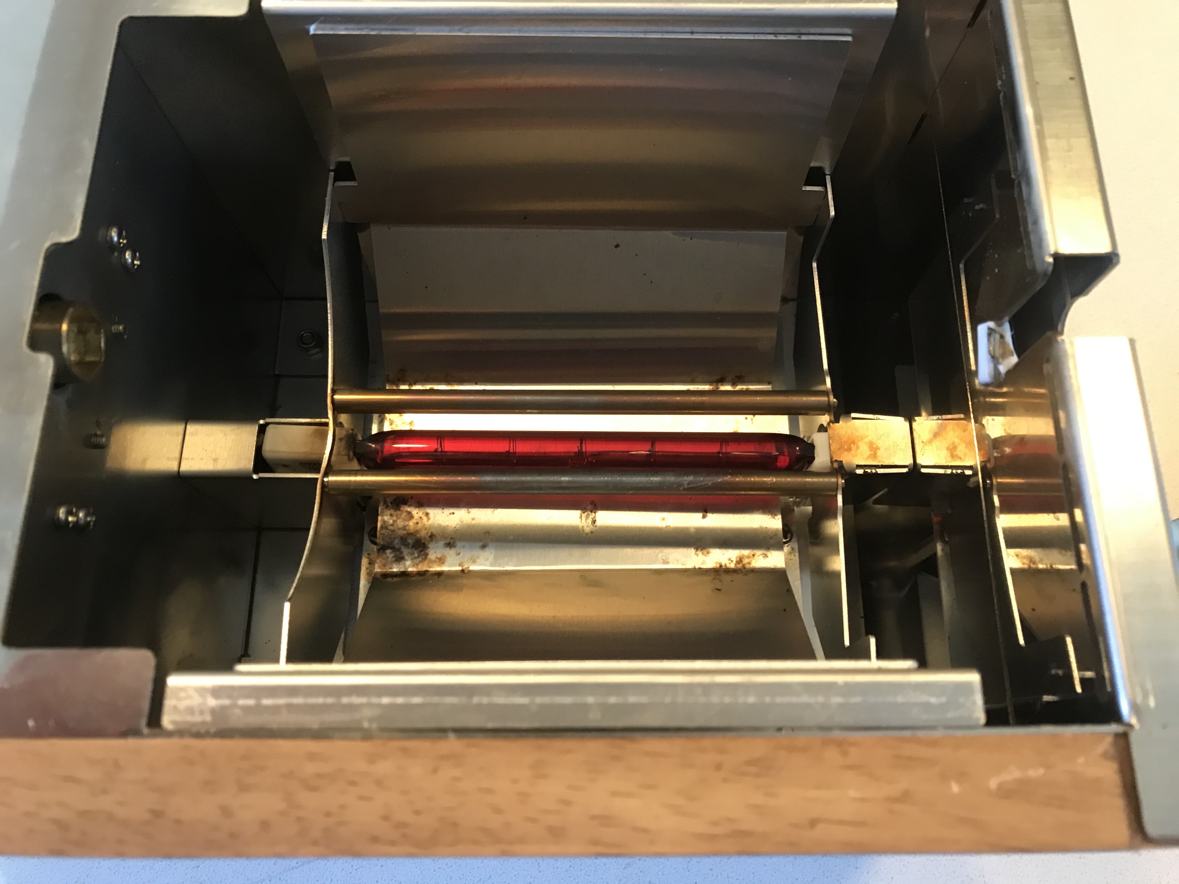

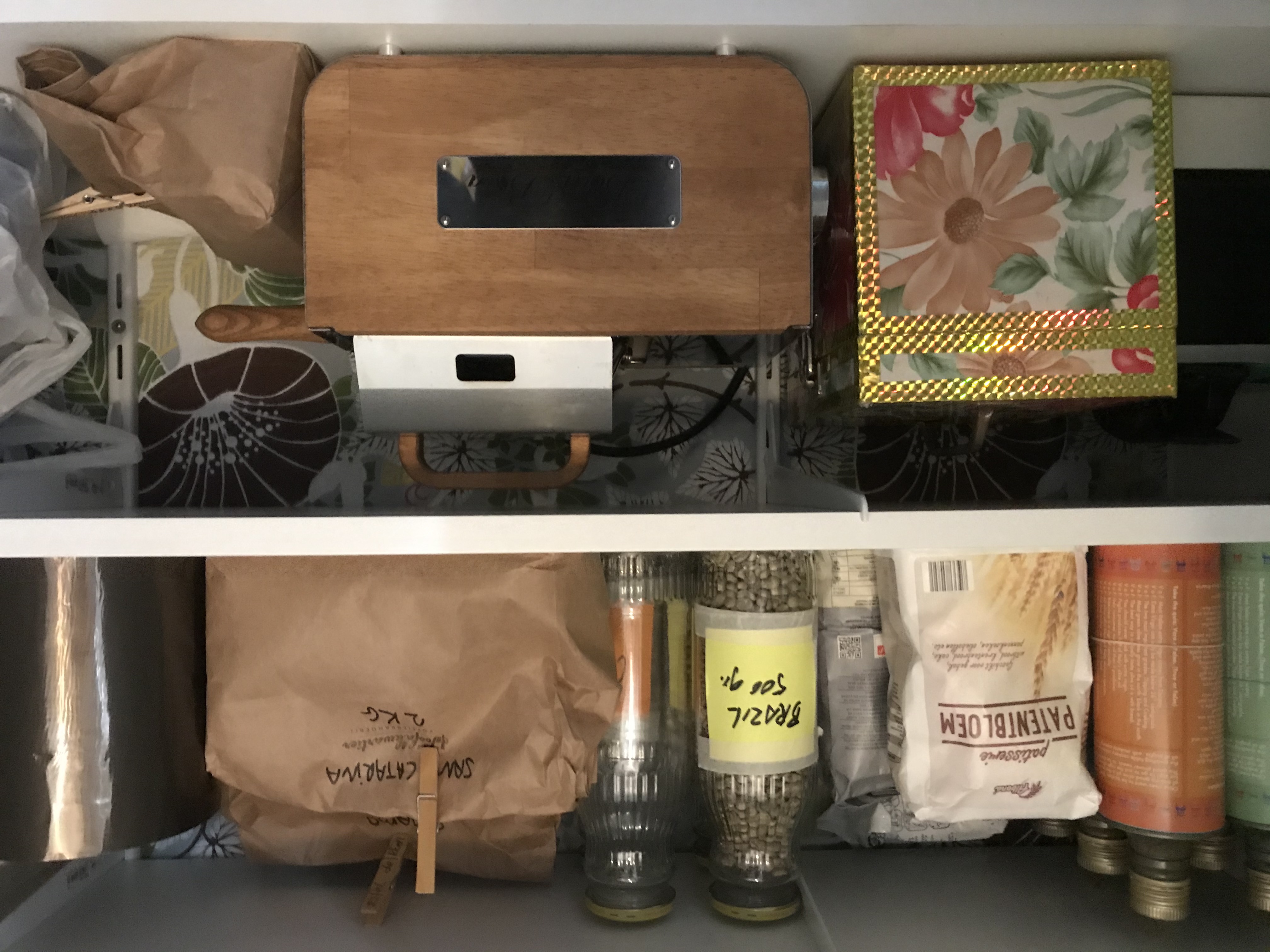

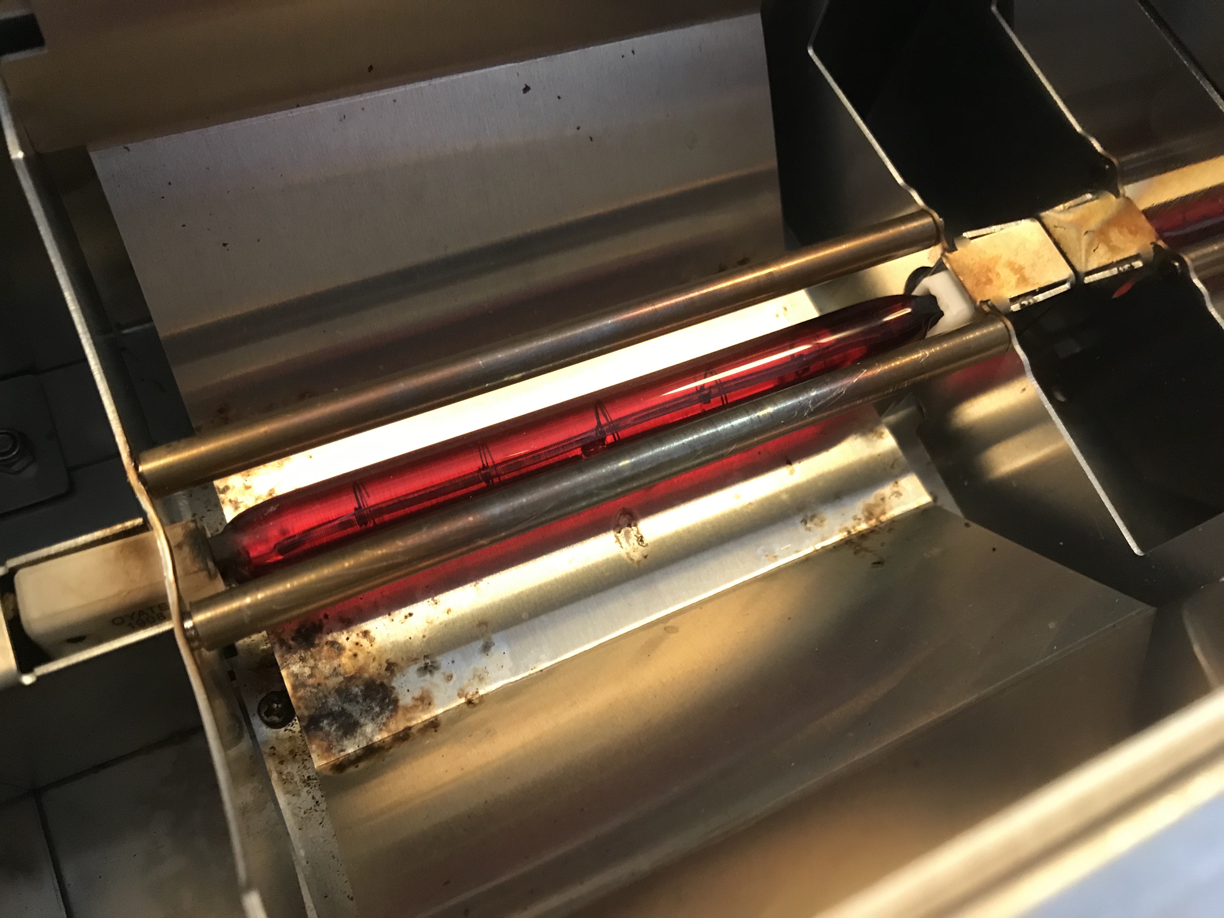

De foto's na een half jaar stevig gebruik:
glazen drum: Binnenkant van de brander: Erg eenvoudig en klein met het opbergen:
