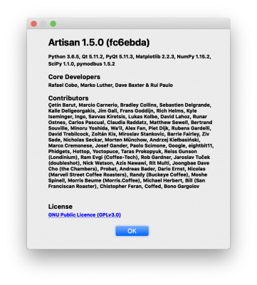

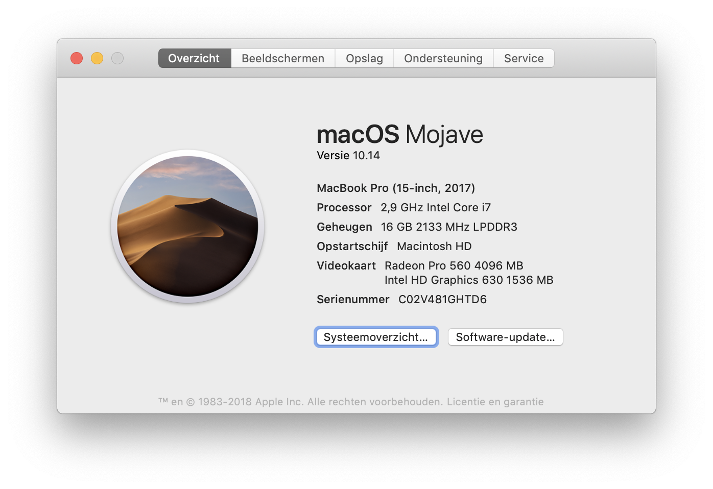

Welke logger precies wil niet communiceren? Heb je een oudere Artisan versie geprobeerd? En de allernieuwste?
Artisan 1.5 doet het hier prima en ik heb ook Mojave als OSX op de laptop.
