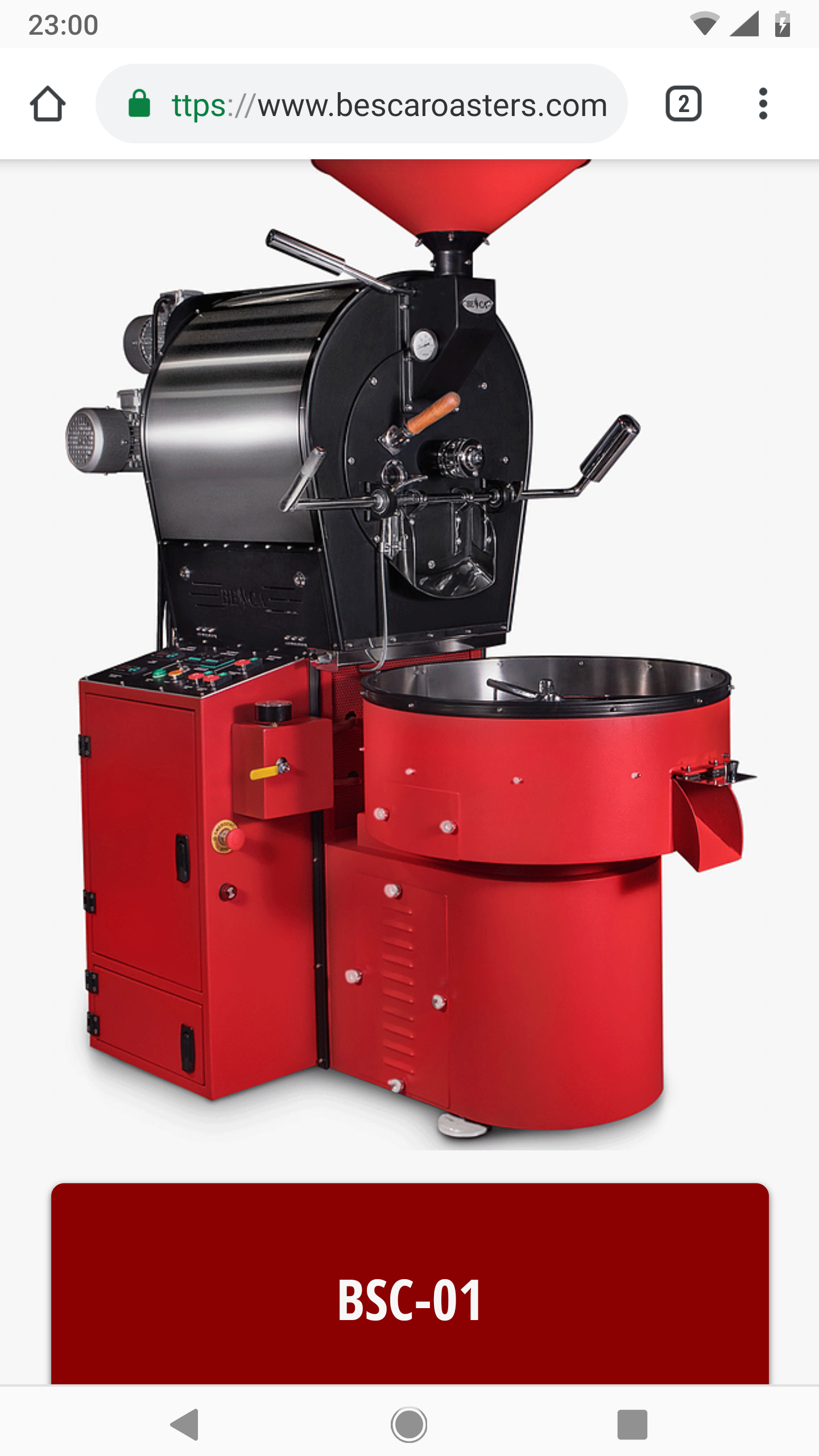

Volgens mij kun je met die twee componenten niet meer dan open en dicht regelen op een bepaalde temperatuur (setpoint).
Als je echt het vermogen oftewel de vlam wil regelen heb je een ander soort klep nodig. Helaas een behoorlijk kostbare klep als het voor een laag volume (<5kg) brander is. Omdat de klep anders gaat zweven, er is wel een Nederlands bedrijf dat geschikte kleppen maakt, maar die kosten een kleine €3500,-
Handmatig gasdruk regelen via een naald ventiel is dan een stuk goedkoper en soms zelfs nauwkeuriger dan automatisering...
Zie gele hendeltje aan zijkant bedieningspaneel op bijgevoegde foto

Zeker geen schaamte voor nodig, ik heb ooit in hetzelfde schuitje gezeten. Er zijn echter merken die in vergelijking met de toppers onder de klassieke trommel branders (Giessen, probat) een machine bouwen die ook al die functies wel heeft maar ongeveer de helft kost. Zo kwamen wij dus terecht bij Besca roasters. Erg fijn als je ook nog een paar duizend euro nodig hebt om de branderij in te richten en randapparatuur aan te schaffen.
