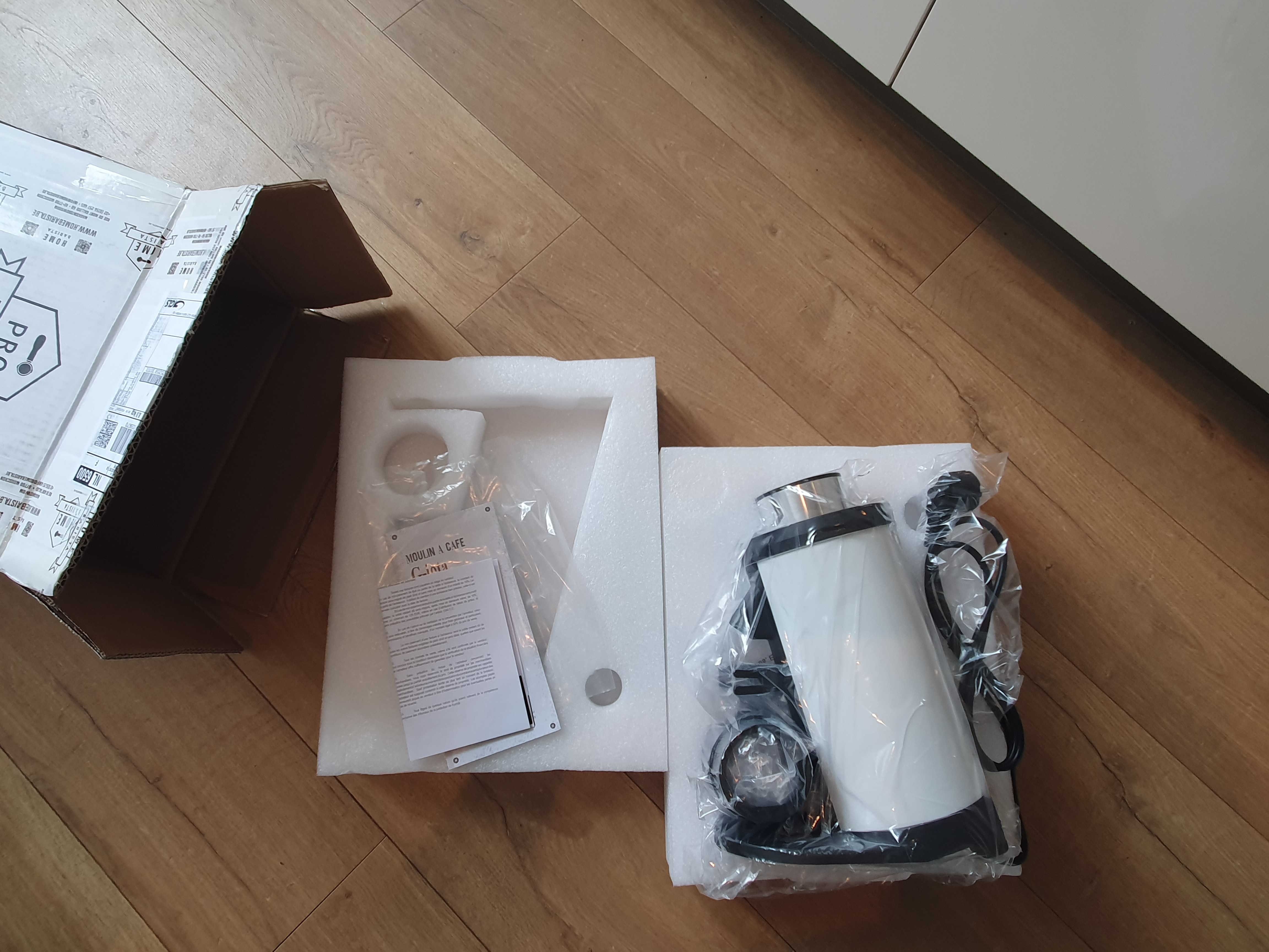

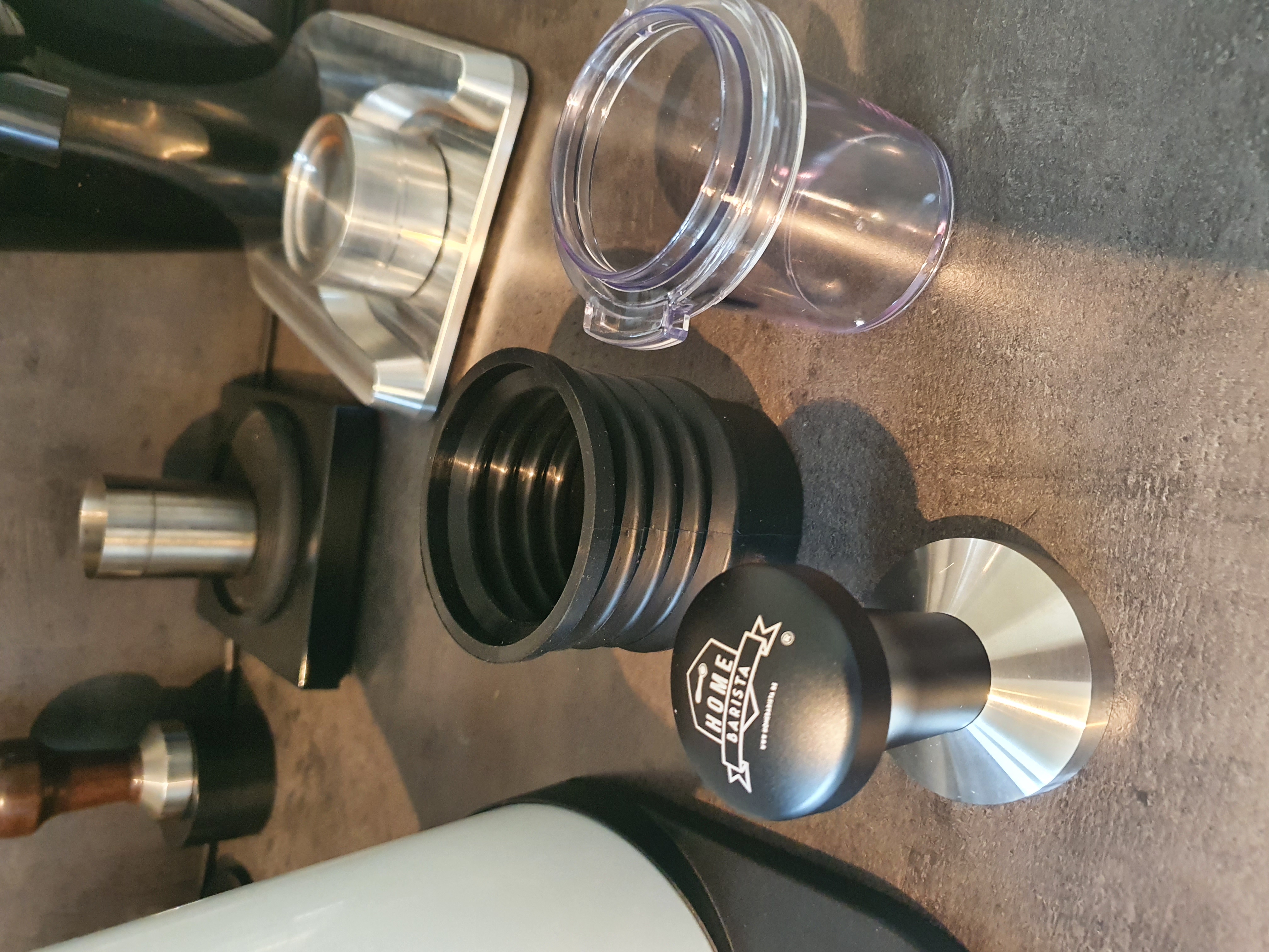

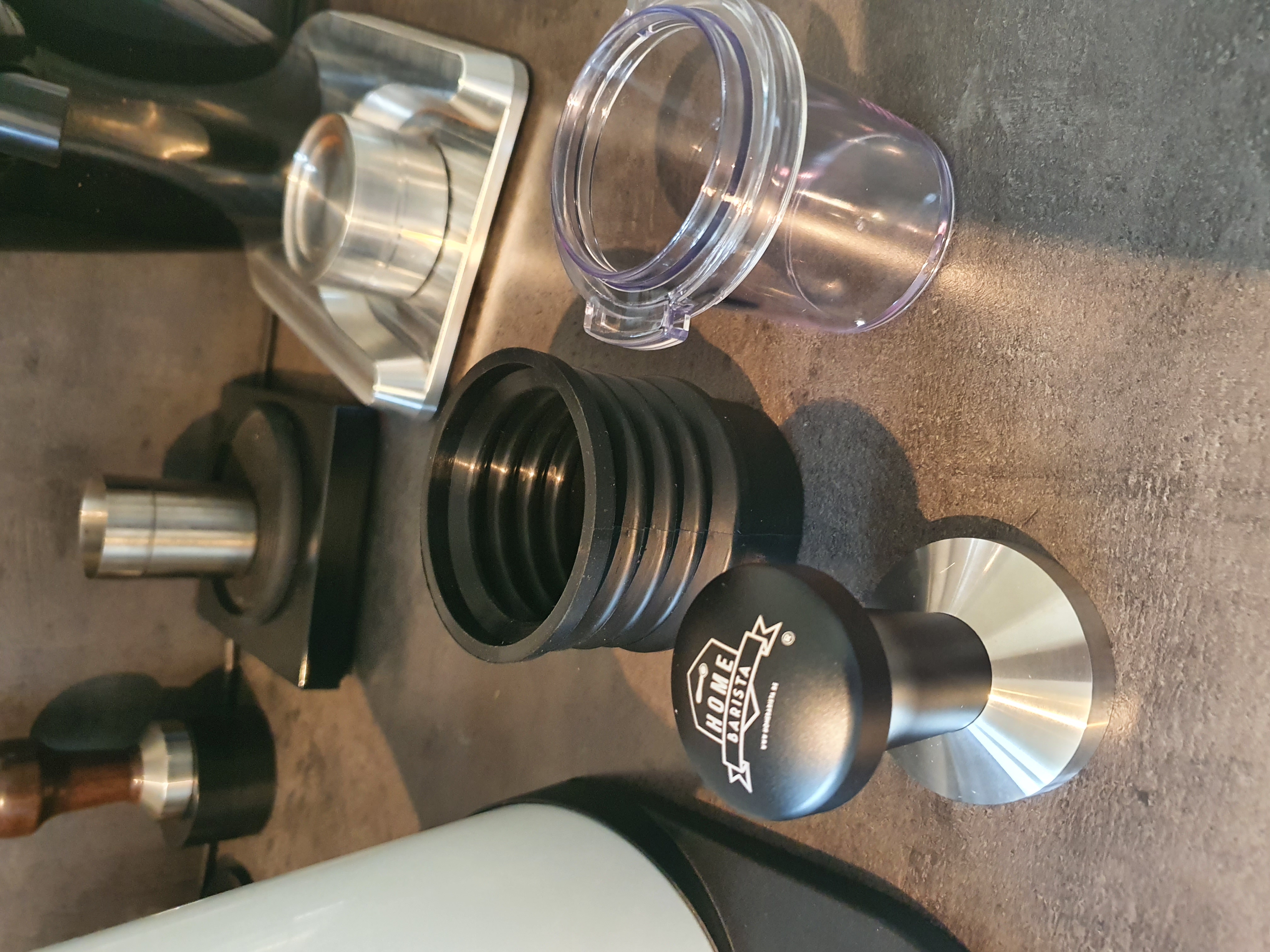

Hier ook aangekomen. Inderdaad prima verpakt.
En als extraatje een heel mooi tampertje er bij! Leuk cadeau.
De maler is lekker zwaar en alles ziet er er best hoogwaardig uit. Het binnenwerk is volledig van metaal. Gelukkig dus ook de burr carrier. De behuizing is van aluminium. Inclusief de voet. Zelfs het dekseltje op de blaasbalg is van metaal. Met logo.
Kortom, voor dit geld een fraai pakketje!

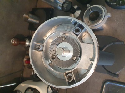

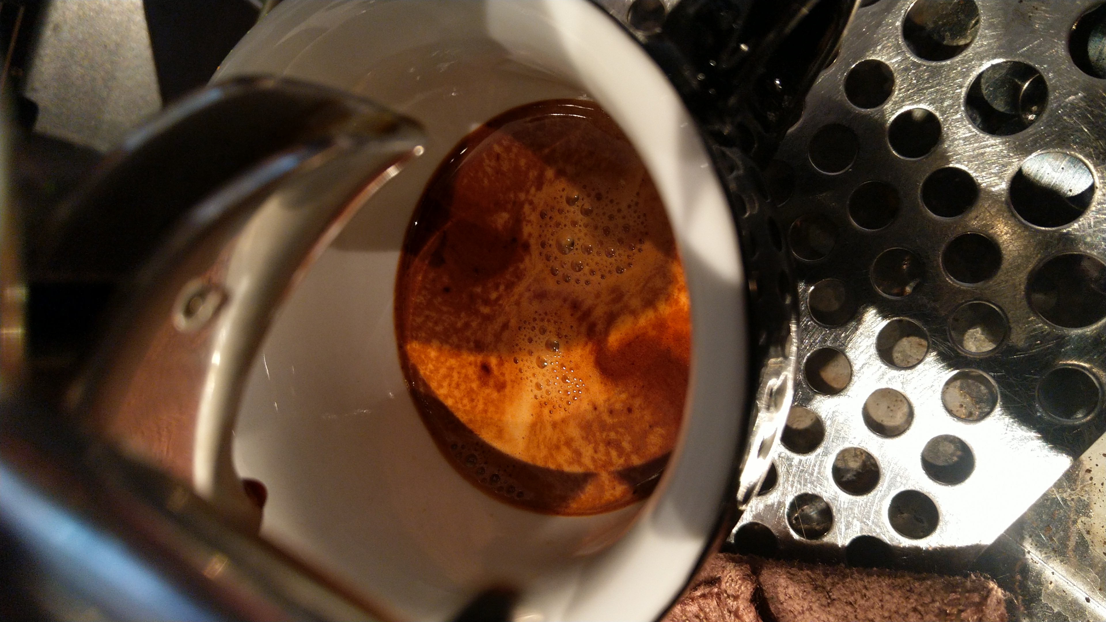

Eerste shot....niet gek toch

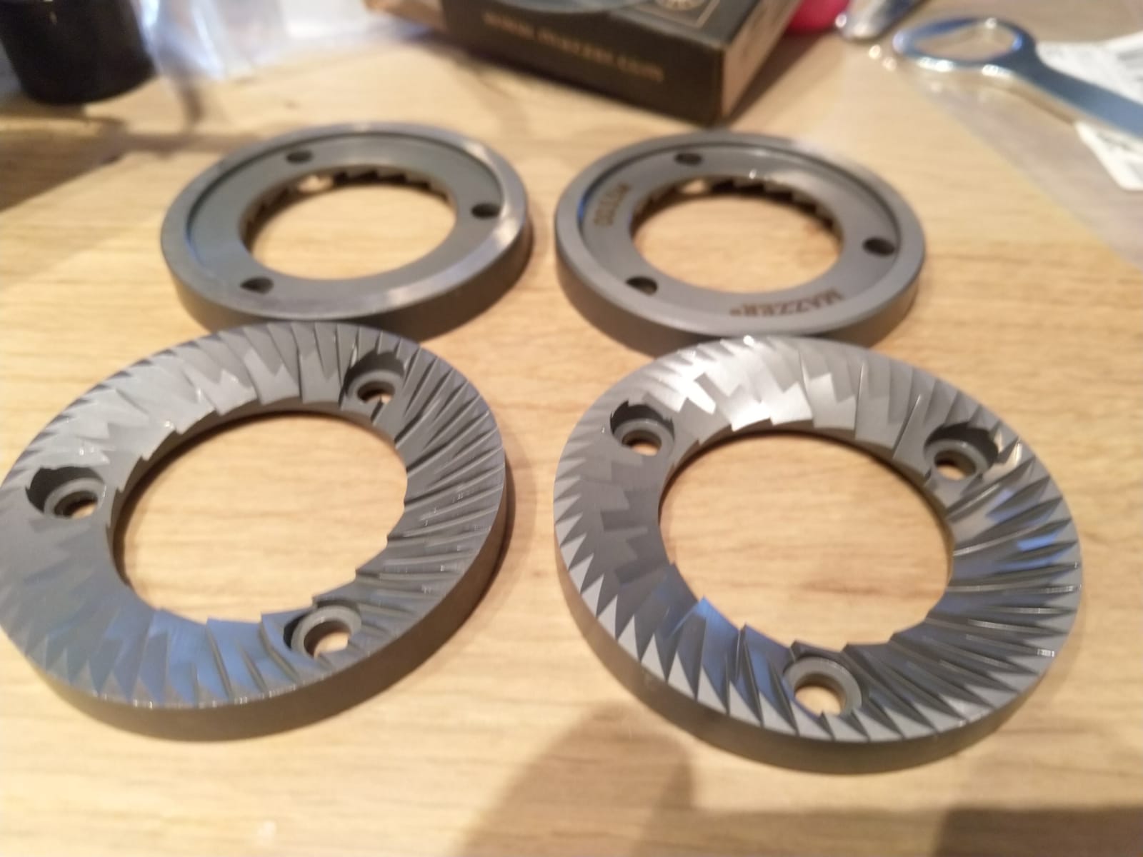

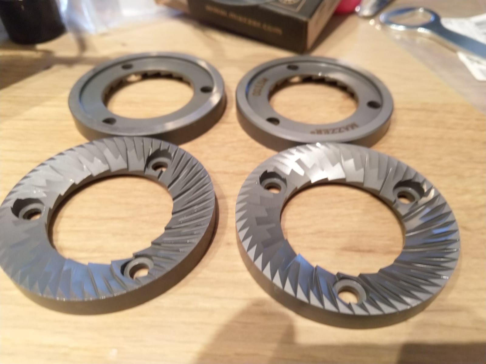

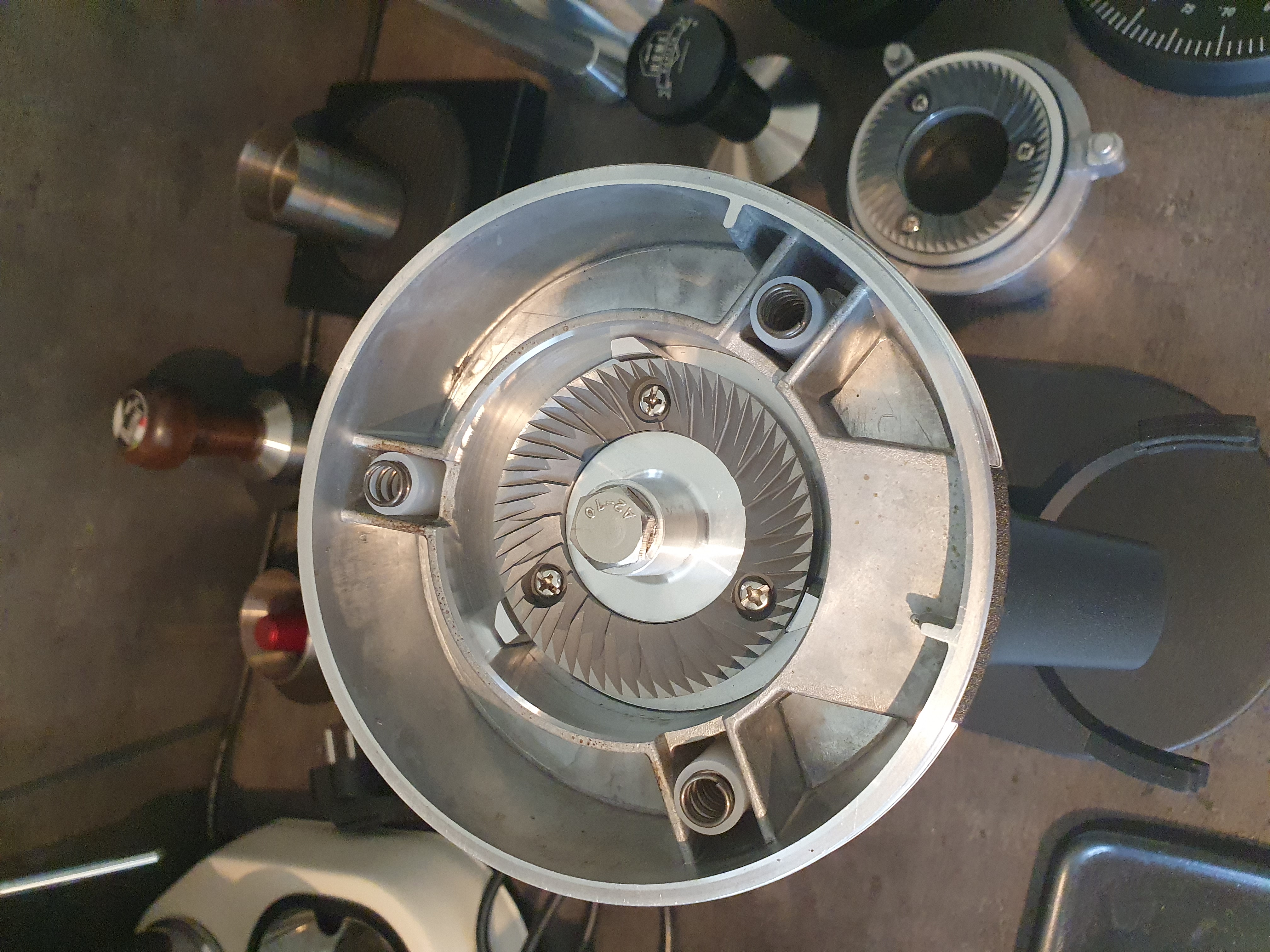

Ik had nog een setje Mazzer burrs van Turboyeast geleend maar die passen op de een of andere manier niet. Kan niet fijn genoeg malen. Slijppunt met de Italmill ligt net voorbij de 0. Met de Mazzer burrs lopen ze al bij 7 aan en hoewel het maalsel heel fijn oogt totaal geen weerstand. Volgens Pti is het juiste type 033. Mijn geleende paar ziet er ook anders uit. Kijk maar:
Mazzer 033 lijkt precies op Italmill (links op de foto onder is Italmill, rechts Mazzer). Het geleende paar is zeker van Mazzer maar heeft een soort gleuven/richels. Kennelijk heeft Mazzer de specs aangepast?
Retentie is inderdaad niet relevant zo lang je op het einde een paar keer pompt. En het maalsel is heel luchtig en volledig klontvrij. Blijft opmerkelijk hoeveel minder volume maalsel met een vlakke maler inneemt. Met 16 gram zit mijn Pavoni bakje aardig vol als ik maal met de Niche. Met deze Giota kan ik er zeker wel 2 gram meer in krijgen. Het malen gaat snel genoeg. Het geluid is wel wat harder dan van de Niche. En helemaal dan dat van de Eureka's. Wellicht is hier nog wat te bereiken met geluidsdempend materiaal aan de binnenkant?
Over de smaak kan ik nog niet veel zeggen aangezien de burrs nog niet ingelopen zijn. Bovendien ben ik vooral geïnteresseerd in de SSP multi-purpose burrs die hopelijk volgende week komen. Hansung zat met verplichte quarantaine na contact met een besmette FedEx koerier. Dus nog even geduld...

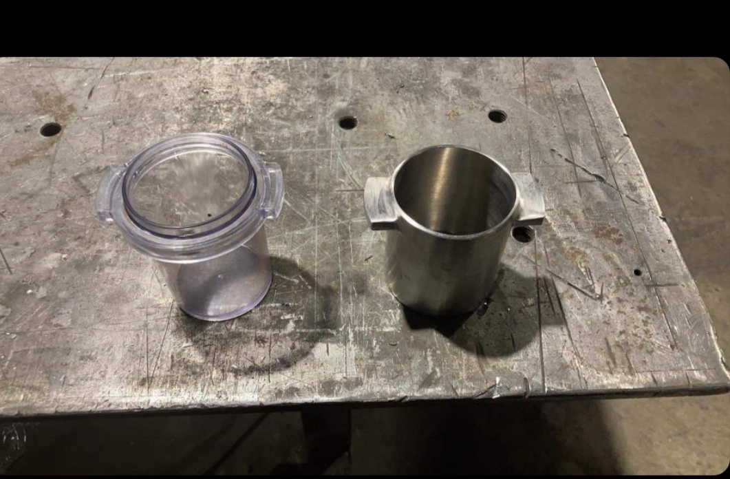

O ja, ik heb uit betrouwbare bron vernomen dat er een RVS bakje aan zit te komen. Wat mij betreft een mooie upgrade. Het transparante plastic bakje is het onderdeel wat het meest cheap aan doet (ondanks dat ik het er live beter uit ziet dan ik had verwacht). Hier een teaser:
Nu nog even zien hoe het zit met die anti-popcorning disk. Las ook al over een eenvoudige DIY mod met een koperdraadje. Moet ik even nazoeken...

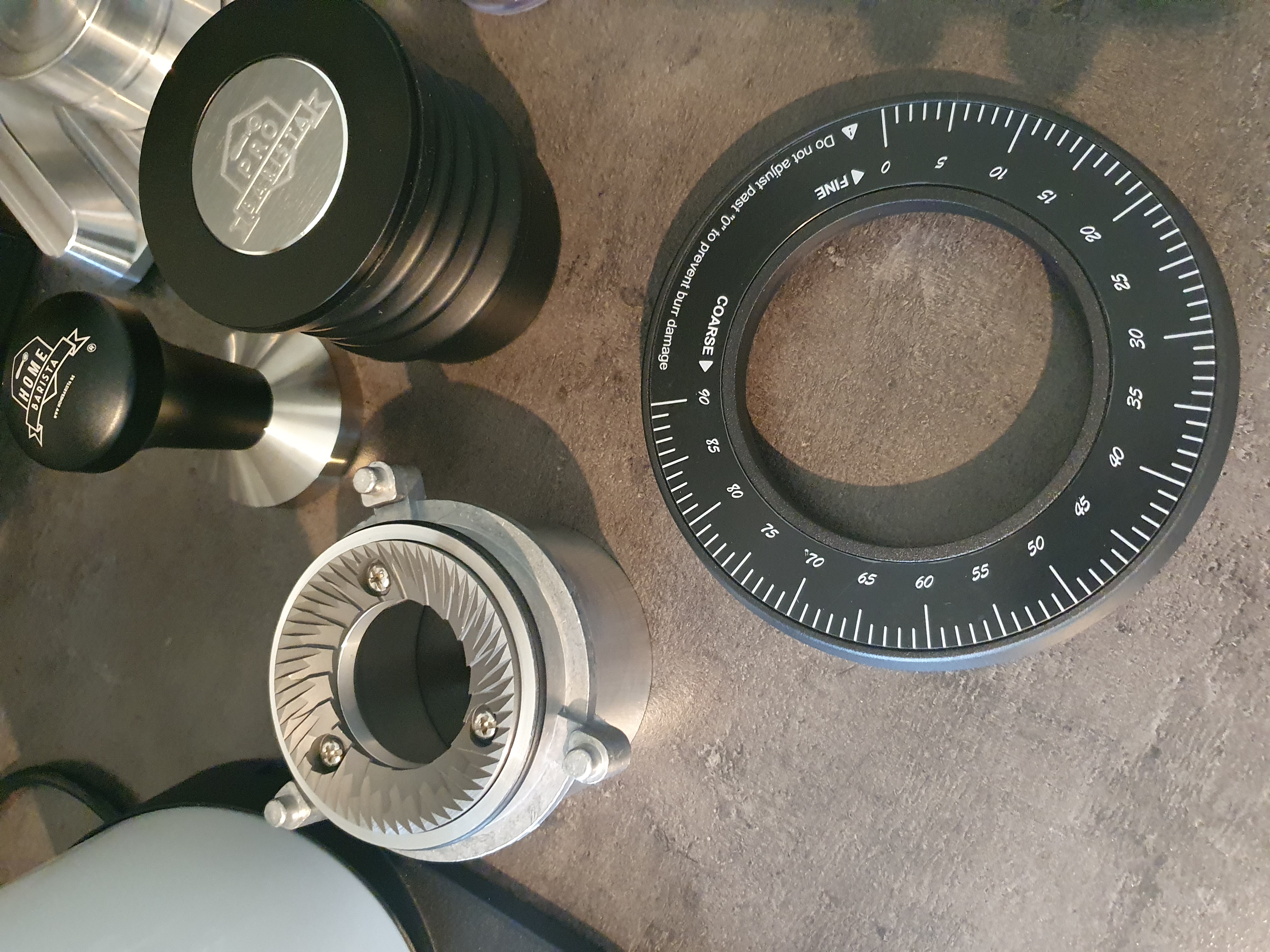

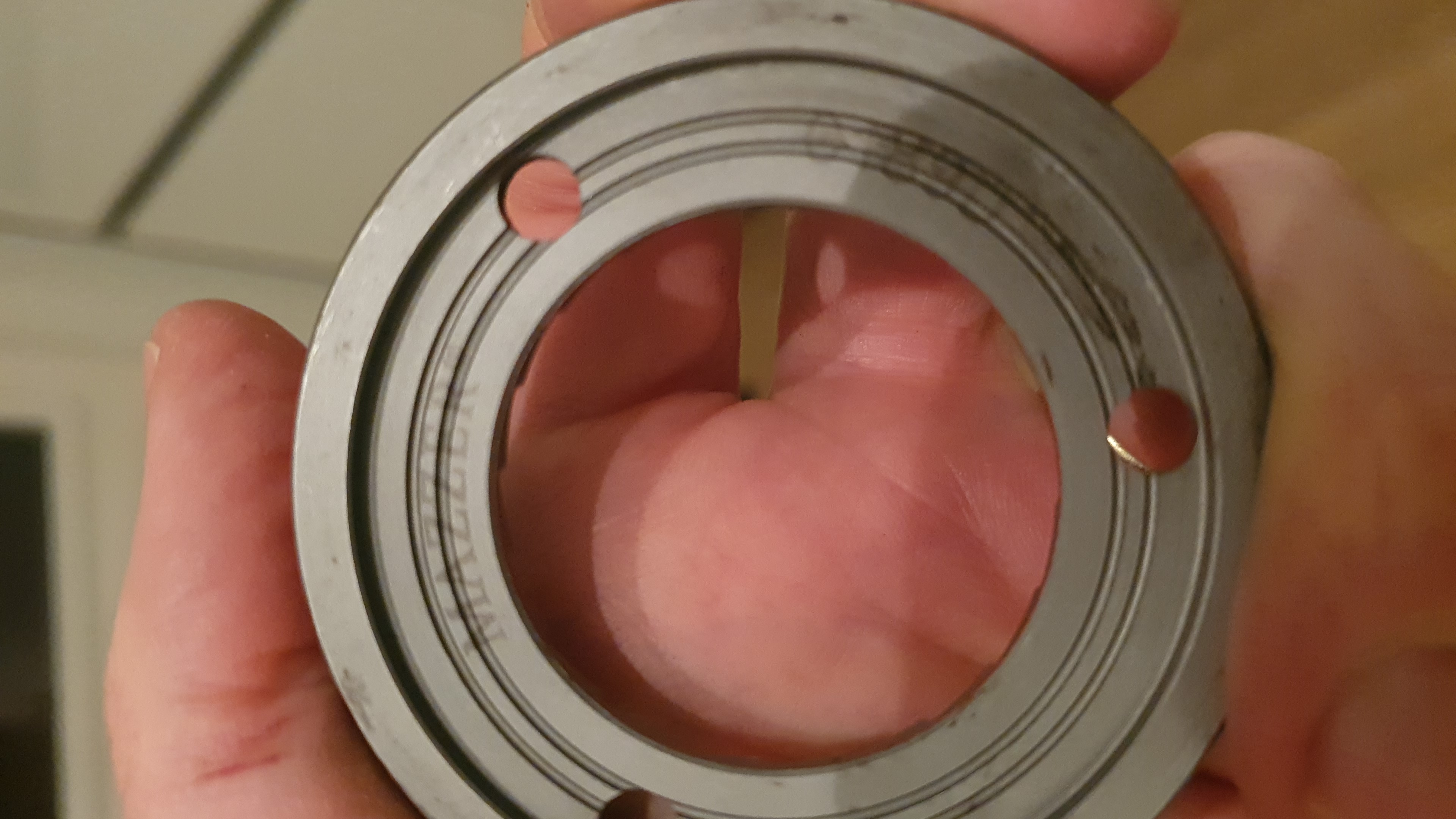

Update 24uur met ....
Sommige mensen -waaronder ikzelf- hebben een vreemde trek als ze een nieuw product ontvangen.
Het is de neiging om direct iets te modificeren, aan te passen ofwel te veranderen met de intentie het product ofwel te verbeteren of naar eigen smaak te maken.Het blijkt met de Giota de verkeerde zet te zijn.

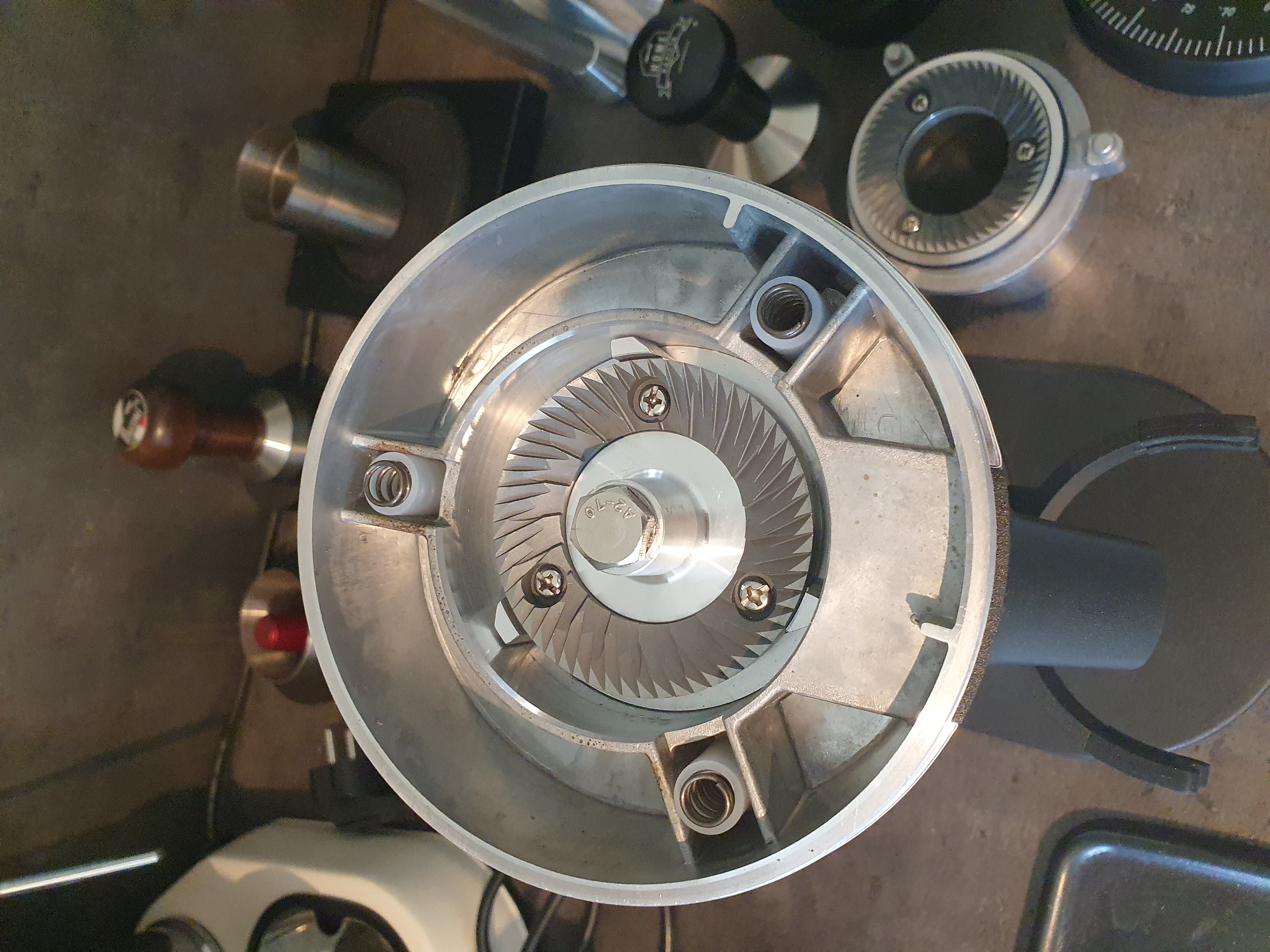

Zowel BvdS als ik speelde met het idee de Italmill schijven waarmee de Giota wordt geleverd, direct uit te wisselen voor in onze ogen superieure maalschijven. Ik koos voor de betaalbare mazzer OEM 0033M schijven, BvdS voor de SSP schijven. Omdat laatstgenoemde nog niet beschikbaar waren switchen ook bas naar Mazzer schijven in de uitvoering 01890.
Na het verwisselen van de schijven liepen we vrijwel direct tegen hetzelfde probleem aan. De maler maalt net aan fijn genoeg voor espresso maar zeker niet fijn genoeg om (zonder overdosering) een shot te laten stikken.

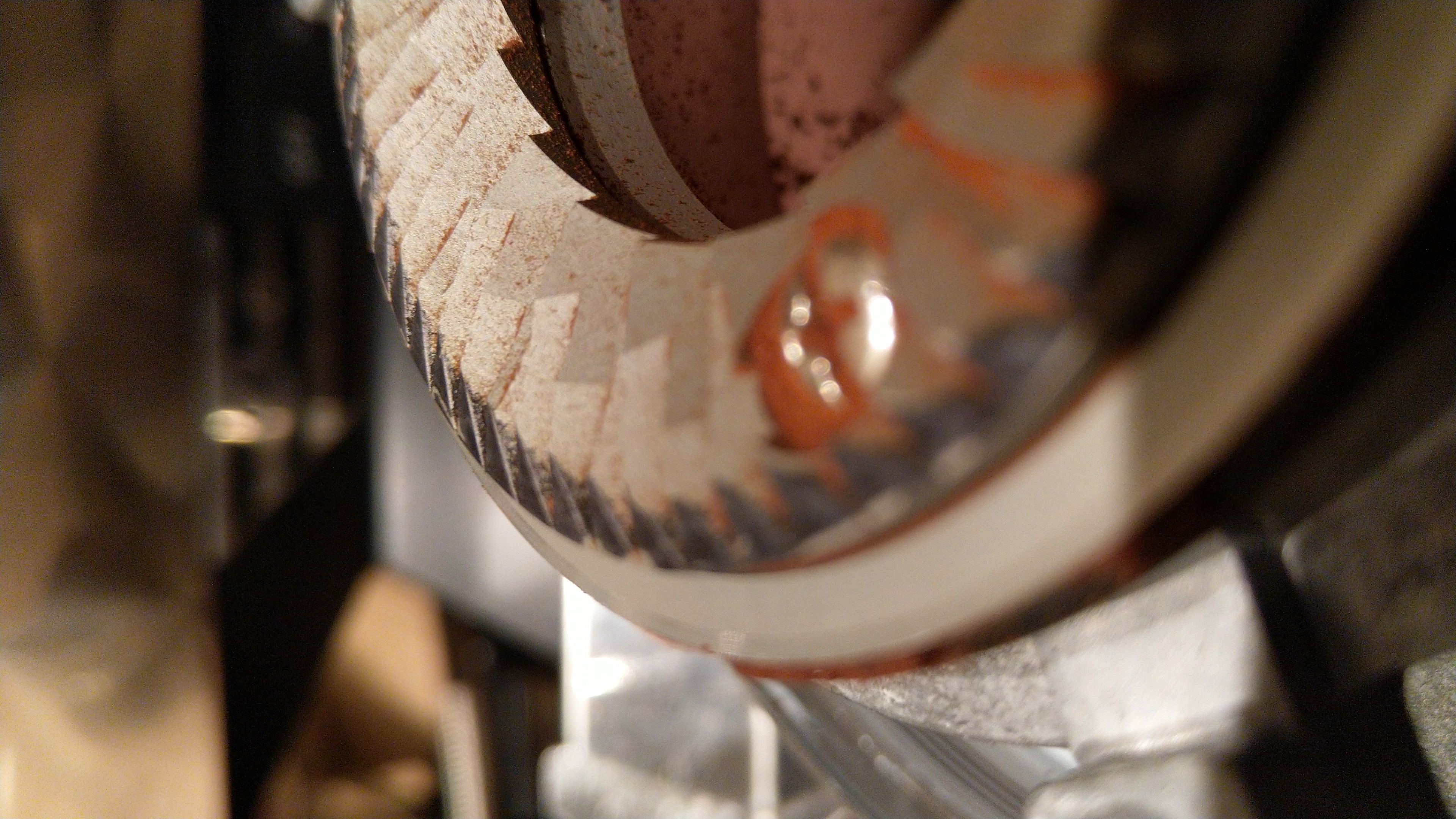

Vanmiddag ben ik, met viltstift en schuifmaat ten handen, even aan het stoeien geweest. Mijn mazzer schijven meten 0.2mm dunner dan de geïnstalleerde italmill schijven. Maar het "probleem" lijkt te worden veroorzaakt door de opstaande rand aan de onderzijde van de maalschijven. Deze rand die is bedoeld om de schijven tov de maalschijfdrager uit te lijnen is bij de twee schijven verschillend.
Door stift aan te brengen op de uiterste rand van de maalschijven en de verstelling zo fijn te draaien dat de schijven gaan "zingen" kun je zichtbaar maken waar de schijven elkander als eerst raken.
Zonder gebruik van shims is het mogelijk de schijven te sturen met het aanhaalmoment van de schroefjes waarmee ze vast zitten, het gaat immers slechts om enkele honderdsten van een millimeter.
Ik had daar mee best redelijke resultaten. Het absolute nulpunt verschoof tot voorbij de 0 op de instel-ring en ook het zingen was tussen 0 en 5 niet meer te horen. Toch bleek de nodige maling nog relatief fijn op instelling 4, voor een acceptabele doorlooptijd met 17gr in een 17 VST bakje zónder noemenswaardige preinfusie. Maar het maalsel zag er heeeeel mooi egaal en klontvrij uit en ook de smaak was al best mooi gedefineerd.
Na enkele shots begonnen de schijven helaas toch weer te zingen en ook van fijnzinnige afstelling was weinig sprake. Met andere woorden het "bereik" voor espresso was erg smal. Een indicatie dat de uitlijning van de maalschijven verre van ideaal is.
BvdS is inmiddels terug naar de meegeleverde italmill schijven met gewenst effect. Maling voor espresso tussen 10 en 15 op de instel-ring en geen zingen van de maalschijven tot je voorbij het 0punt bent.
Genoeg argumenten dus om de mazzer schijven weer te verwijderen en de italmill schijven terug te plaatsen. Op naar een nieuwe markertest, een nieuwe smaaktest en een nieuwe update.
Edit: P.S. ik gebruik voor de tests een Ethiopië Adado licht gebrand op 9-2. Daarmee vraag je natuurlijk veel van de molen, maar hij dat kan behappen moet 'ie alles aankunnen.

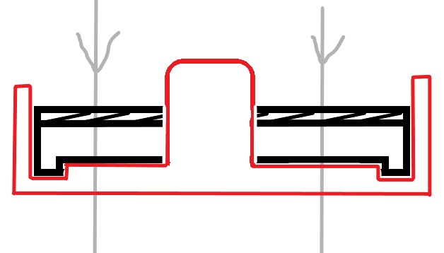

Dat is dus ook mijn eerste zorg, de SSP schijven zijn bedoeld als upgrade voor de mazzer molens en daar heb ik dus best mijn zorgen over.Goed verslag waarvoor dank. Hoe zou dit dan met SSP schijven goed moeten komen, zijn die speciaal gemaakt voor de G-IOTA of zijn dat ook Mazzer schijven? Ik probeer je verhaal naar beelden om te zetten in mijn hoofd, ik zou denken dat als je onder alle 3 de schroefgaten van de mazzerburr een ringetje oid van 0.2 mm dikte scroeft, ben je er dan al niet?
Maar even voor de duidelijk, het probleem wordt niet veroorzaakt door het verschil in dikte. Het komt doordat de onderkant van de itallmill schijven perfect overeen komt met het "bed" van de maalschijfdrager waar je de schijven opschroeft.
Omdat de mazzer schijven een andere onderkant hebben is de uitlijning niet vanzelfsprekend. Je hebt óf een adapter óf shims óf een andere maalschijfdrager nodig om er voor te zorgen dat het zootje zichzelf uitlijnt. Niets is onmogelijk, maar het is niet plug and play.

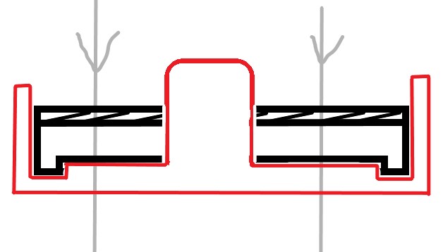

Als toevoeging een kleine en zeer professionele illustratie op zondagmorgen In zwart de onderste maalschijf
In rood de maalschijfdrager
In grijs de boutjes waarmee je de maalschijf fixeert.
Aan de buitenzijde de opstaande rand aan de onderkant van de maalschijven die in het bed van de maalschijfdrager valt. Dit is wat de maalschijf centreert. Als dit niet perfect met elkaar overeen komt, kan de maalschijf tov het hart zijdelings verplaatsen en is een goede uitlijning van de schijven ten opzichten van elkaar erg moeilijk.

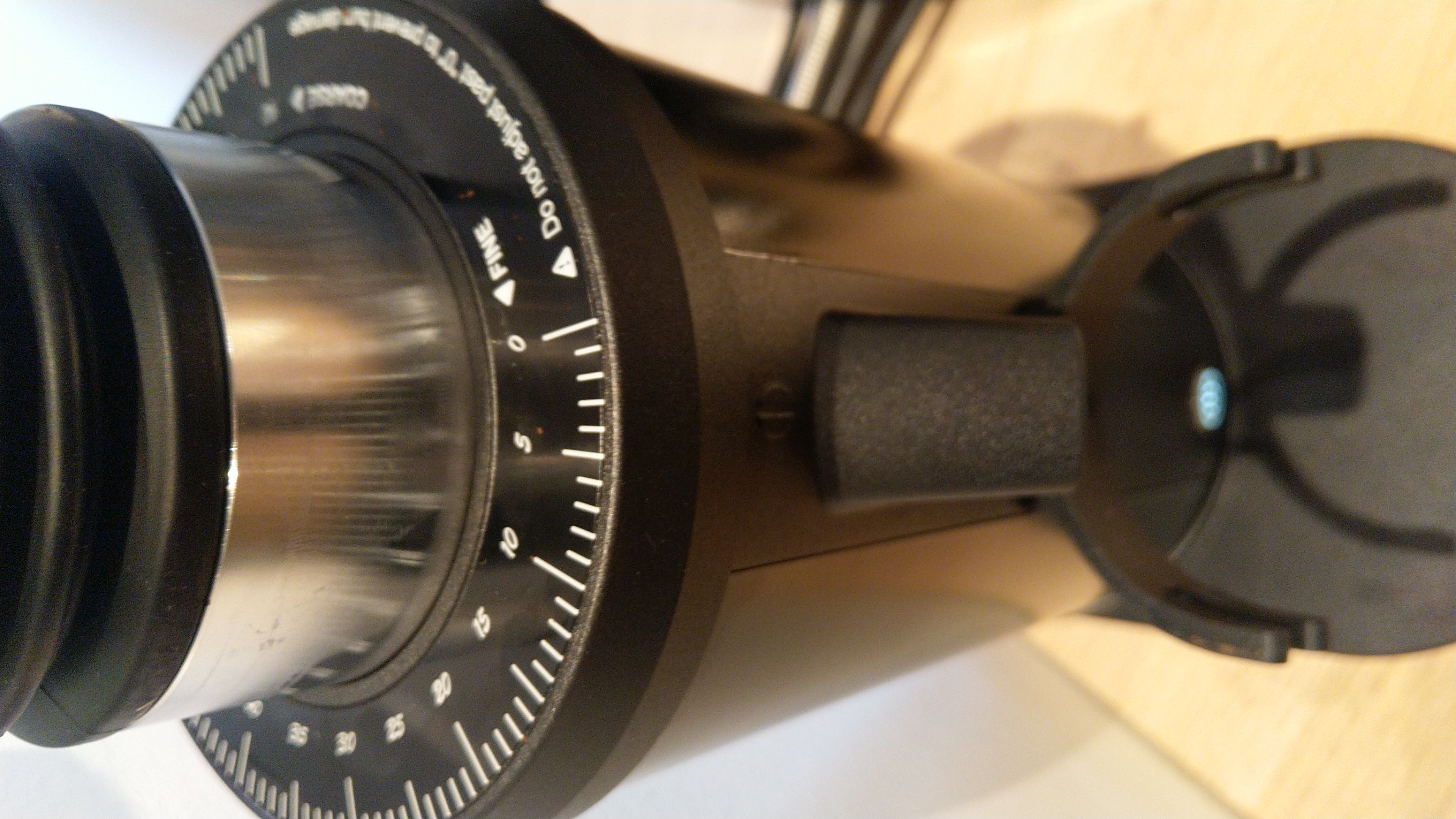

Het instellen van de maalgraad is goed, hoewel niet zo prettig als de verstelling van Eureka, maar gewoon werkbaar. Zeker omdat de molen doorgaans leeg is als je de schijven verstelt.
Waar het echt prat gaat is bij de het bereik waarin de koffiemolen maalt voor espresso. De espressomaling zit dicht bij het nulpunt en één stapje voor-of-achteruit levert meteen 6tot8 seconden verschil in doorlooptijd op. Een indicatie dat de uitlijning van de maalschijven niet erg goed is. De molen heeft moeite met extreem fijne malen en zonder over te doseren niet in staat een shot te laten stikken/choken.
