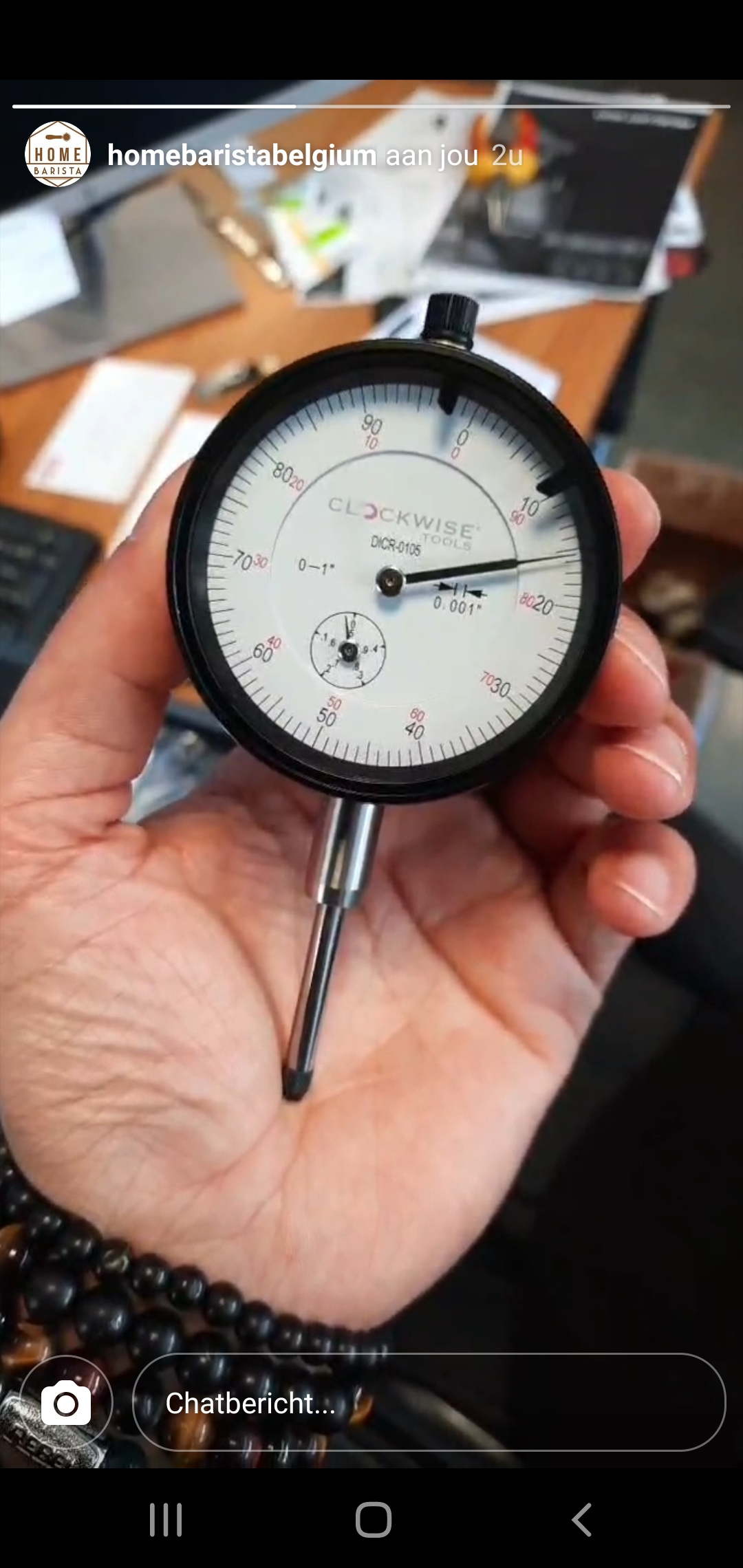

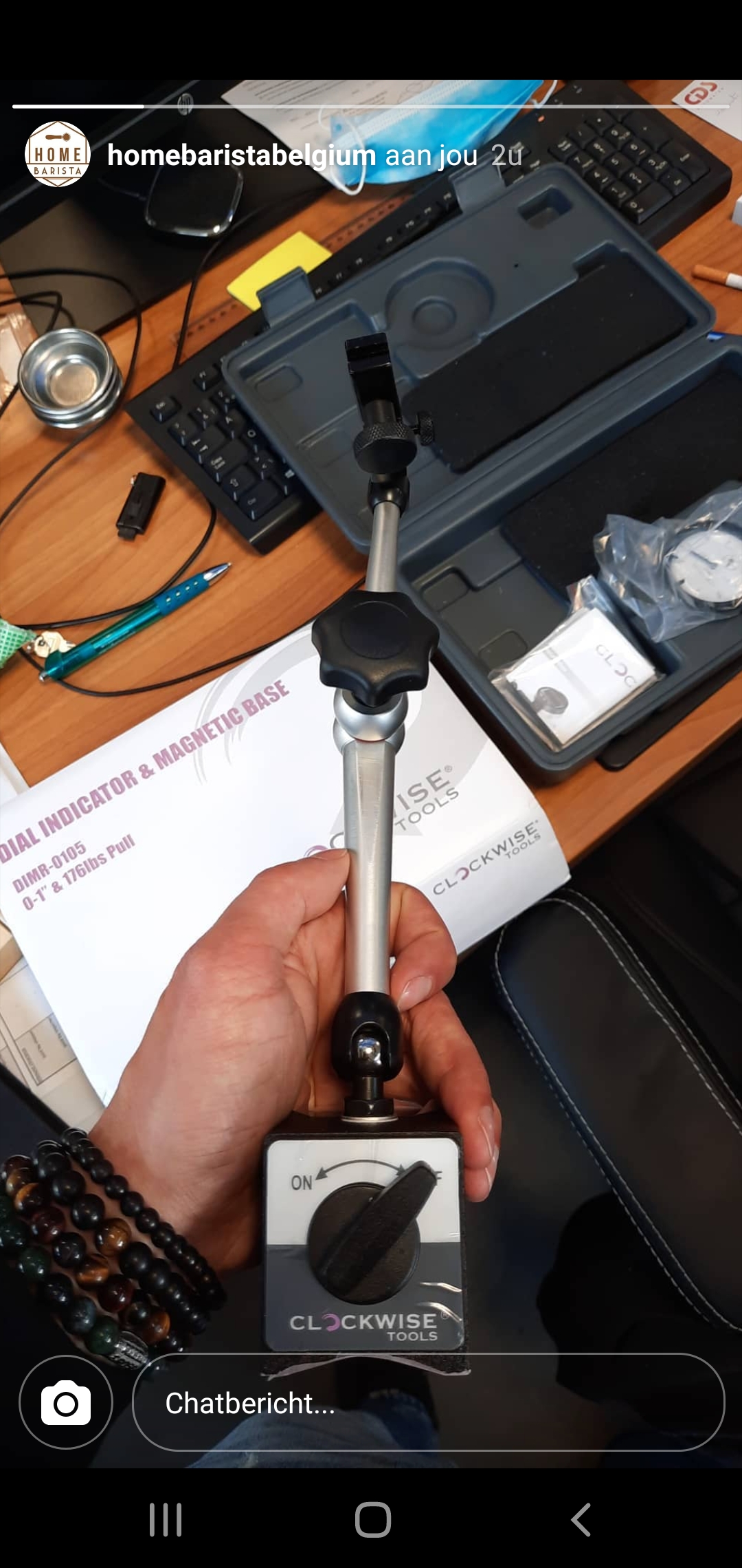

HBB gebruikt voor de alignment check een meetklok waarmee ze heel precies de uitlijning van de maalschijven en de afwijking van de as kunnen controleren. Bij alle malers die zij ombouwen op SSP wordt op de uitlijning met behulp van deze tool geoptimaliseerd. Mooie service!
Mijn maler wordt aanstaande maandag omgebouwd op SSP Multi-purpose. Dus in de loop van volgende week zullen we zien of de toleranties van de G-IOTA toereikend zijn voor dit specifieke maalwerk dat hogere eisen stelt aan de uitlijning en toleranties dan de standaard maalschijven en de SSP HU. Als ik zie hoe serieus HBB dit oppakt heb ik er wel vetrouwen in. Laat maar komen.

Wat ik niet begrijp over dat uitlijnen is het volgende.
De schijven zijn per definitie perfect (uitgaand van SSP schijven). De enige afwijking kan dus nog zitten in de passing van de maalschijfdrager op de as. Met uitlijnen hef je de axiale afwijking op.
De laterale afwijking blijft over, maar die is dermate klein, dat deze niet relevant is.
Begrijp ik het zo goed?
Ik weet er te weinig van. Pti kan dit beter beantwoorden.
Ligt er maar aan wat je perfect noemt. Heb jij SSP schijven ooit op de .001 nagemeten ?
HanR
Berichten: 1970
Lid geworden op: do 17 apr 2014, 20:39
Locatie: Delft
Contacteer:
Re: G-IOTA Espresso grinder -> Niche Zero z'n (nog onbekende) concurrent?
Berichtdoor HanR » vr 16 apr 2021, 12:42
Nee, die behoefte voel ik niet erg.

Kleine update:
Toch maar grondig aangepakt om zeker van mijn zaak te zijn. Afgelopen vrijdag de maler even ingepakt en opgestuurd naar CDS Automaten (home barista/HB) in België.
Daar is samen met de technische staf nog even goed naar de molen gekeken en Tom en ik hebben daarbij wat telefonisch contact gehad.
Het bleek dat de dubbele clumpcrusher in de uitloop voor wat problemen zorgde. Dit punt is aangepakt en daarna is de molen opnieuw uitgelijnd met de tools die HB hiervoor heeft aangeschaft. Er worden nu -naar zeggen van HB- betere extracties gehaald op een iets grovere maling. De maler werkt nu dus 100% naar behoren en gaat vandaag terug onderweg.
Wat betreft het klantcontact en snelle werken van HB trouwens niets dan lof, dat mag zeker gezegd worden.
