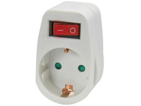

tohenk2
Berichten: 207
Lid geworden op: do 30 jul 2015, 21:10
Re: Baratza "Sette"
Berichtdoor tohenk2 » di 22 aug 2017, 19:07
Je zou ook zelf een ouderwetse aan- uitschakelaar kunnen plaatsen (ik heb ooit eens een soort doorplug stopcontact met schakelaar gehad)
(7.84 KiB) Nog niet gedownload
Expreszo
Berichten: 9
Lid geworden op: vr 18 aug 2017, 23:29
Re: Baratza "Sette"
Berichtdoor Expreszo » di 22 aug 2017, 19:10
Dat is op zich nog niet zo'n gek idee, bedankt ga het sowieso proberen.
