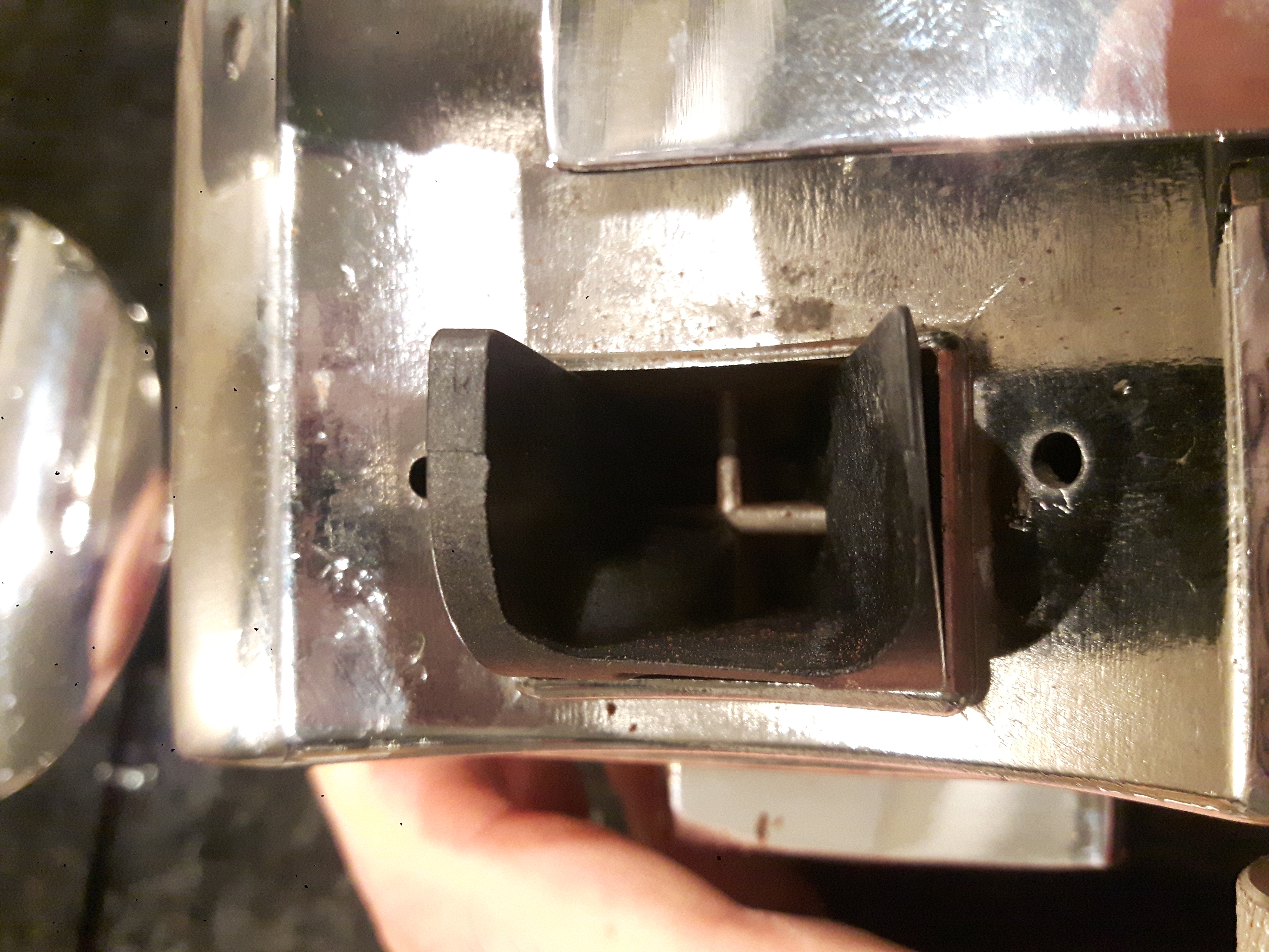

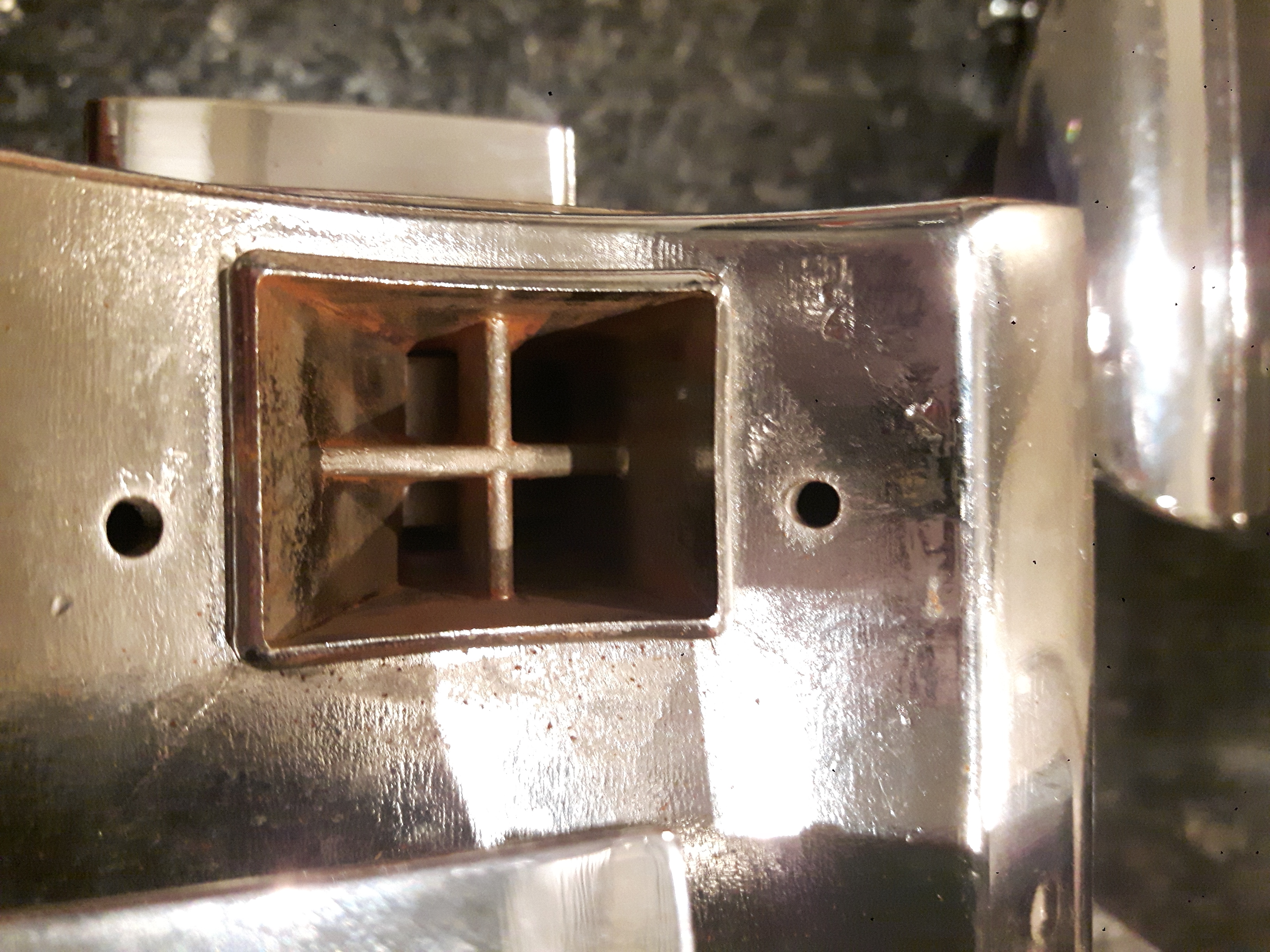

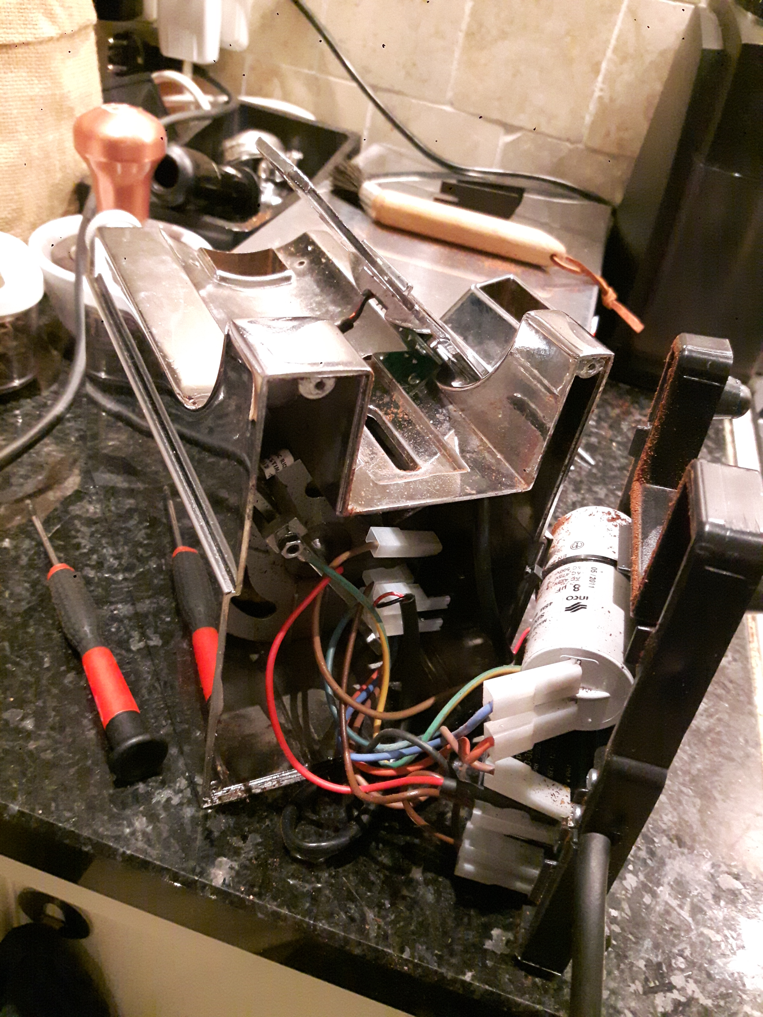

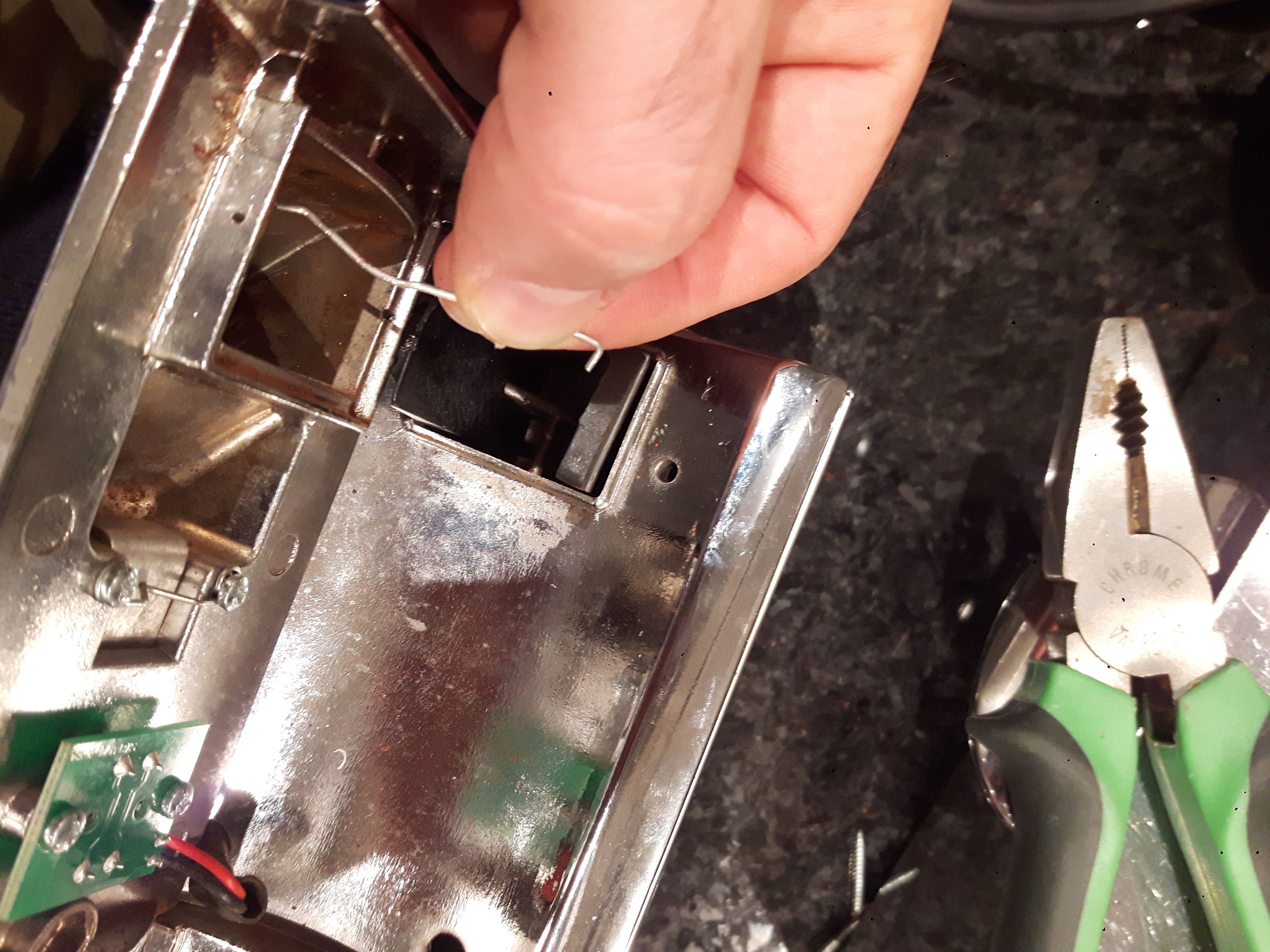

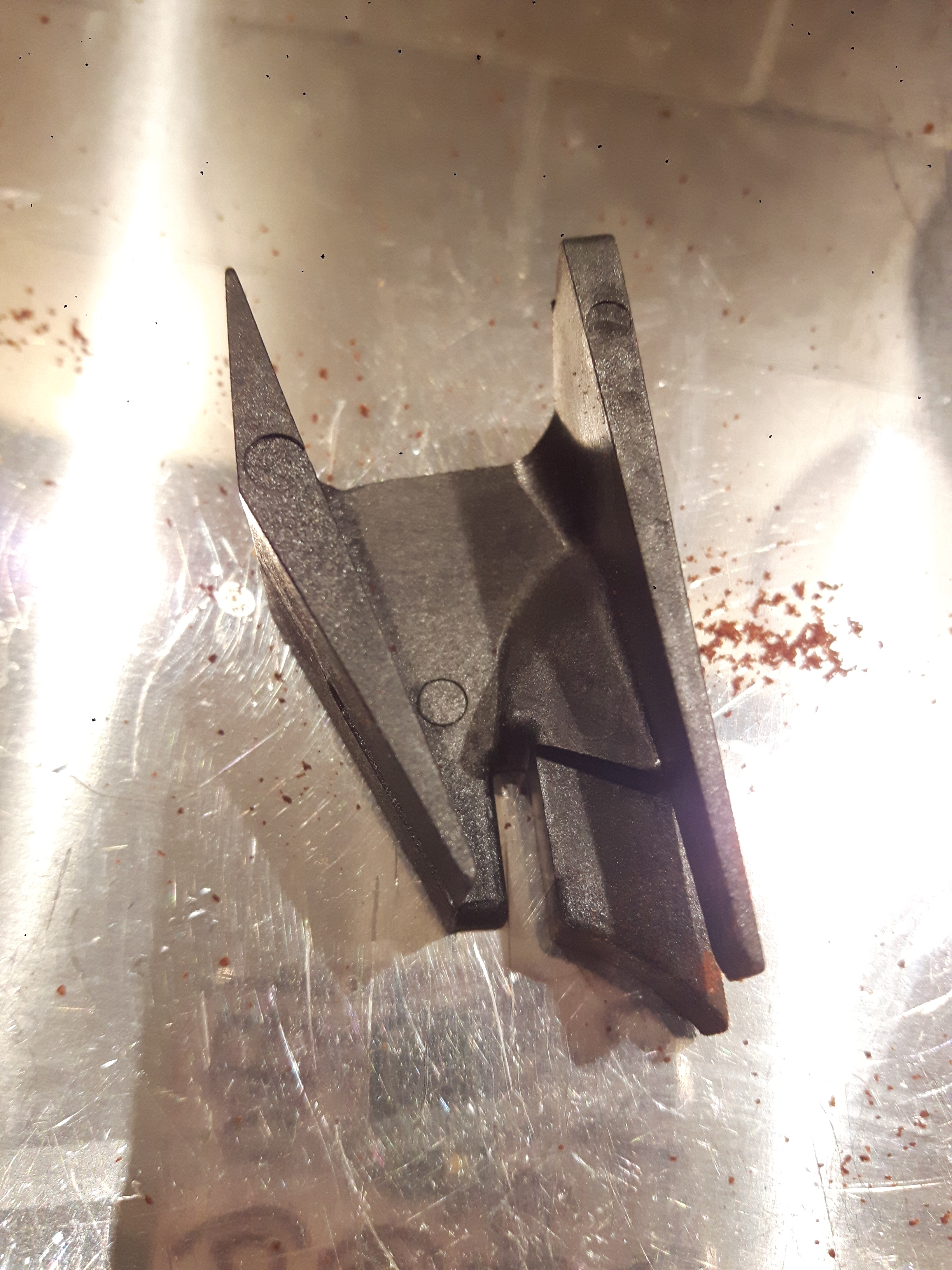

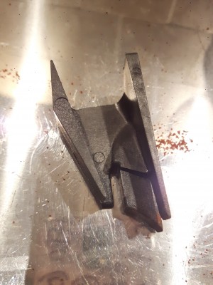

Dat was een leuk klusje vorige maand. Eindelijk tijd (genomen) om het hier even te dumpen.

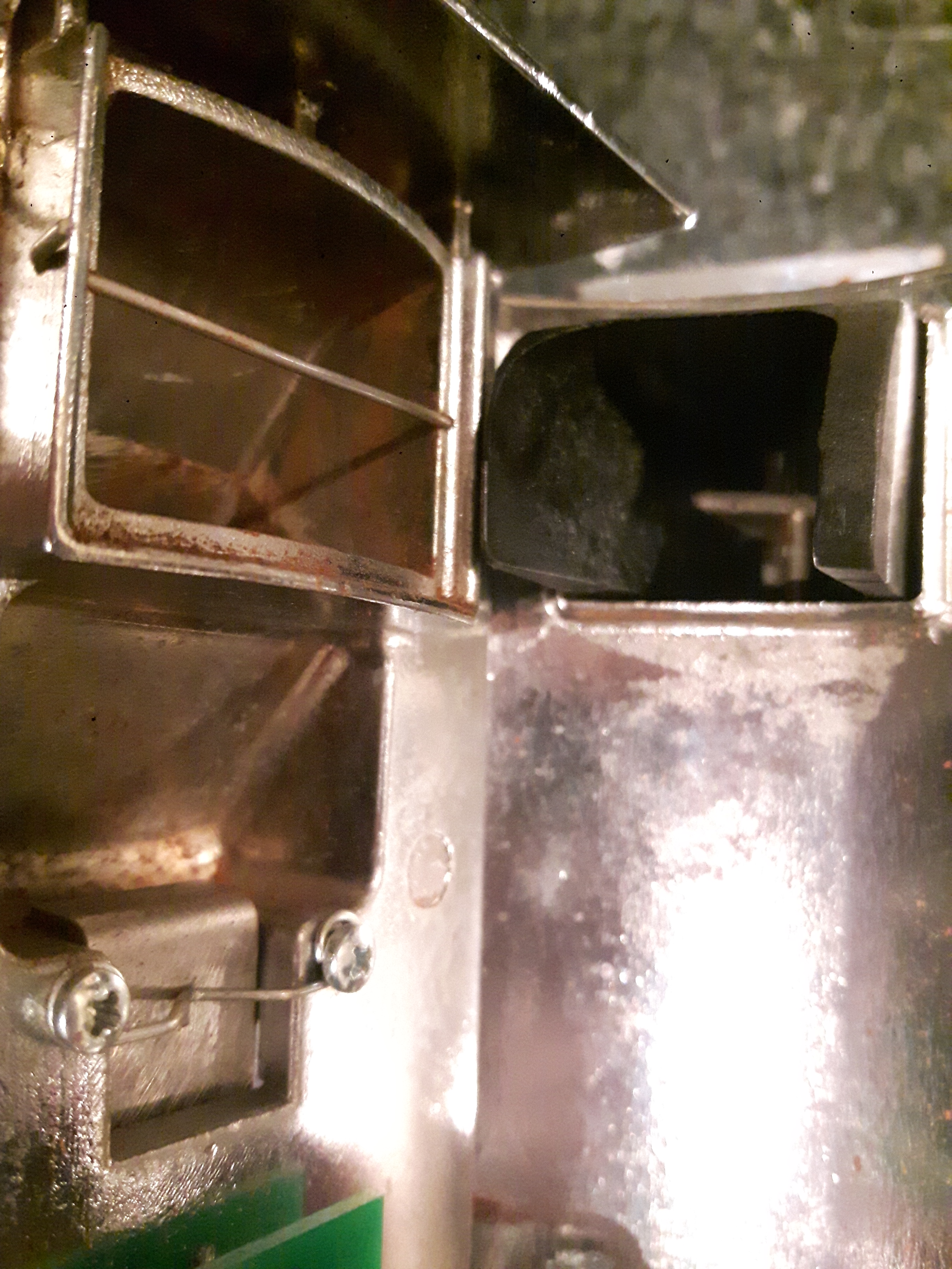

Ik had hier wel ergens gelezen "dat je de crusher zo eventjes achter de voorplaat erin schuift" :shock:

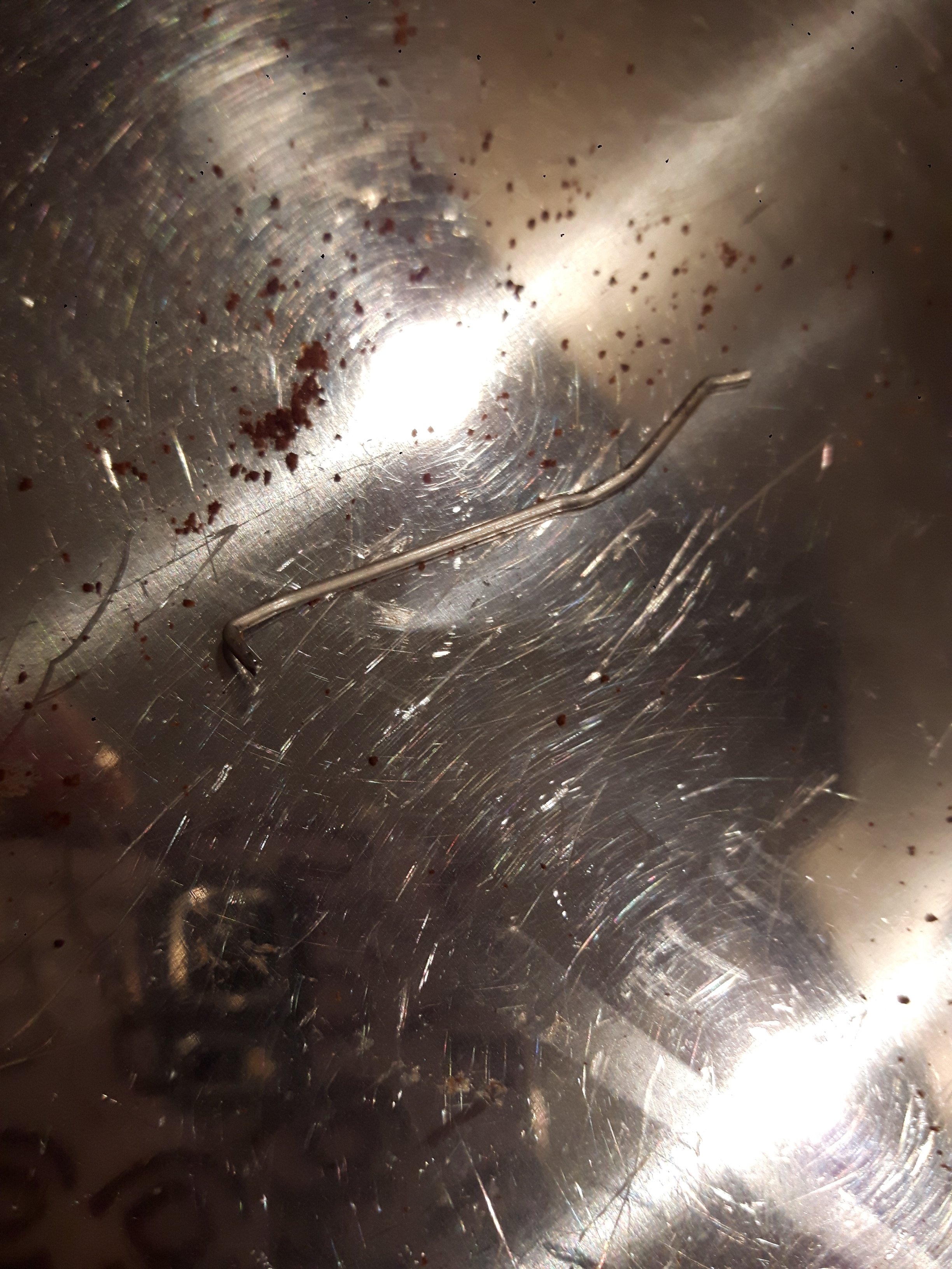

Nou.... nee. Het luistert allemaal wat nauwer. Dat zeer sterke hardnekkige draadje zit danig in de weg en gaat er pas met de nodige kracht uit. Daarnaast kletterde de onderste bout die de schroef onderaan achter de voorplaat vasthoudt van binnen naar de bodem... :oops:

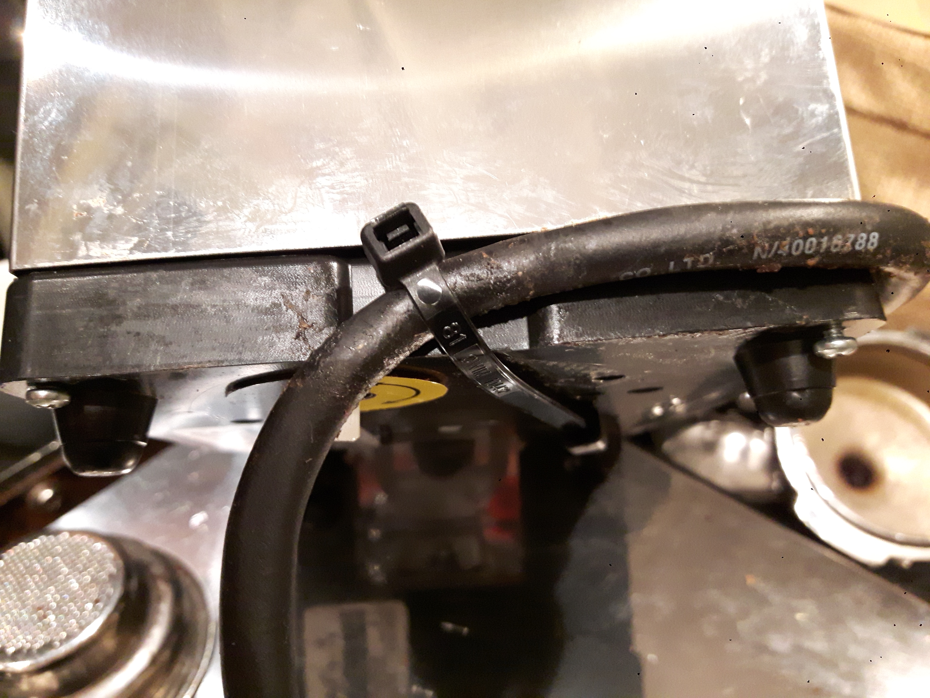

Toen mocht ik ook eens de hele onderkant eraf schroeven... Maarrrr elk nadeel hep z'n voordeel:
Want ik kon én de boel eens goed schoonmaken en uitzuigen (standje gordijn op de stofzuigert!) én ik heb heel vernuftig in de kleine uitsparing aan de achterkant een tie-ripje gefrot zodat ik het snoer netjes en strak en juist de goede kant (bij mij linksaf) naar het stopcontact kan geleiden. En dat snoer niet steeds onder de maler kruipt als ik m even optil, uitklop op z'n ruggetje..

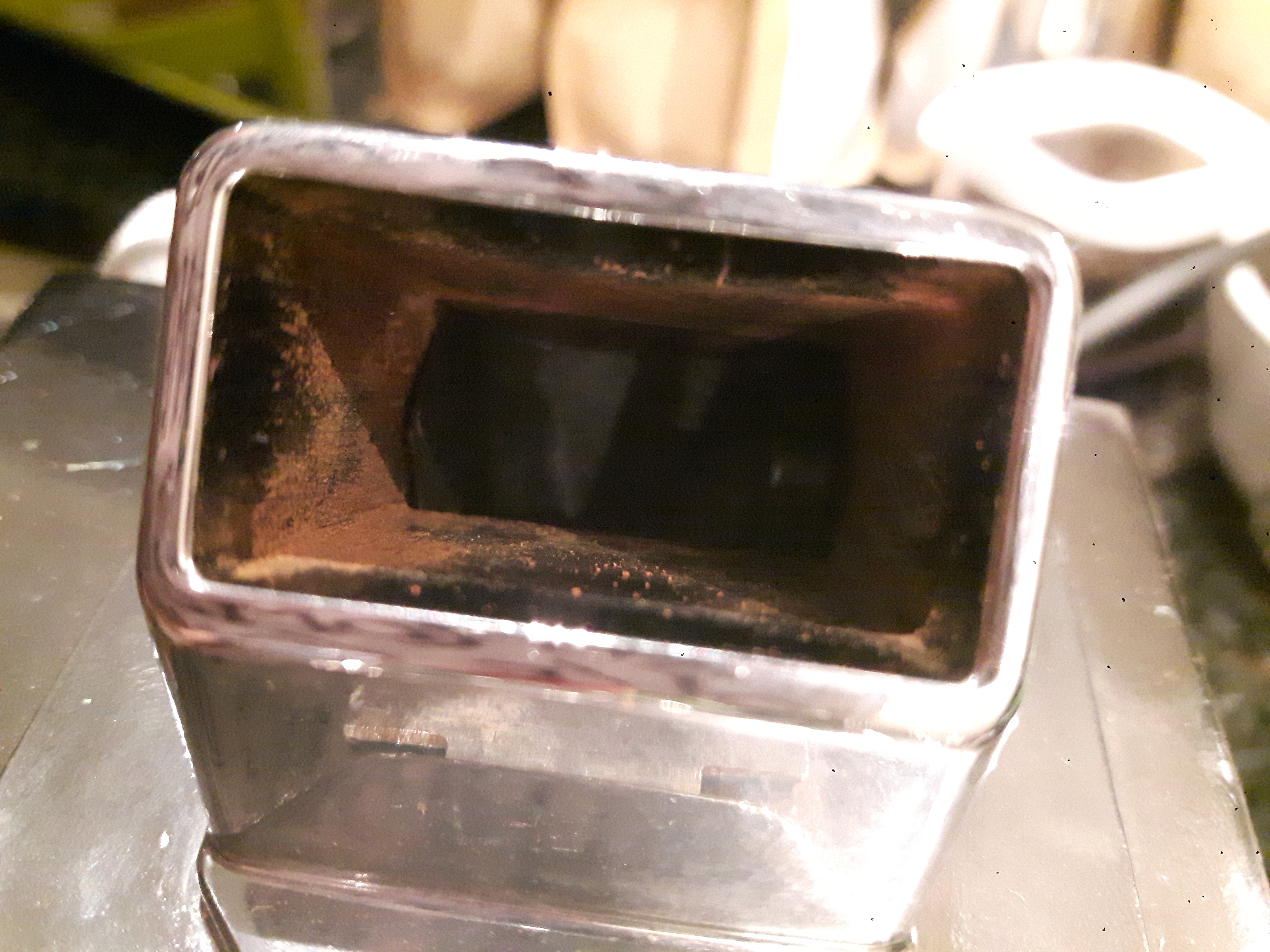

Dat 'uitkloppen' is overigens meteen veel minder nodig want: de clump crusher doet prima z'n werk! Nog wel wat kleine klontjes, maar die zijn zo losgetikt. En er blijft dus amper retentie achter nu.
Beste deal van het laatste kwartaal voor maar 6 euri! :lol:

is alleen bij de oude modellen zo!
bij de nieuwe (sinds een jaar of 3) gaat het veel makkelijker en is het wel een kwestie van er of er uit schijven.
Aha! Dat kan kloppen dan. De mijne is in maanden precies met pensioen nu!
