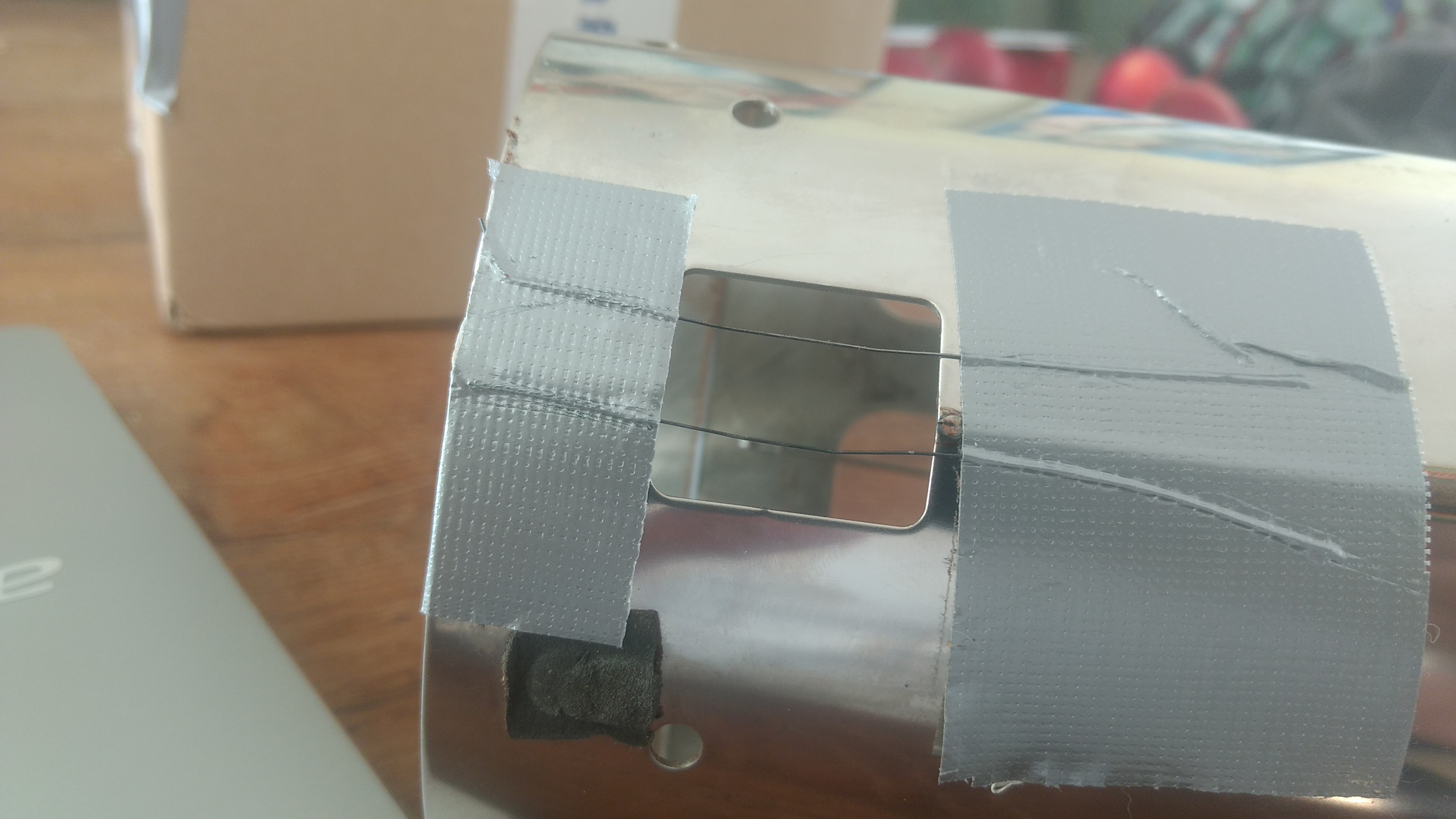

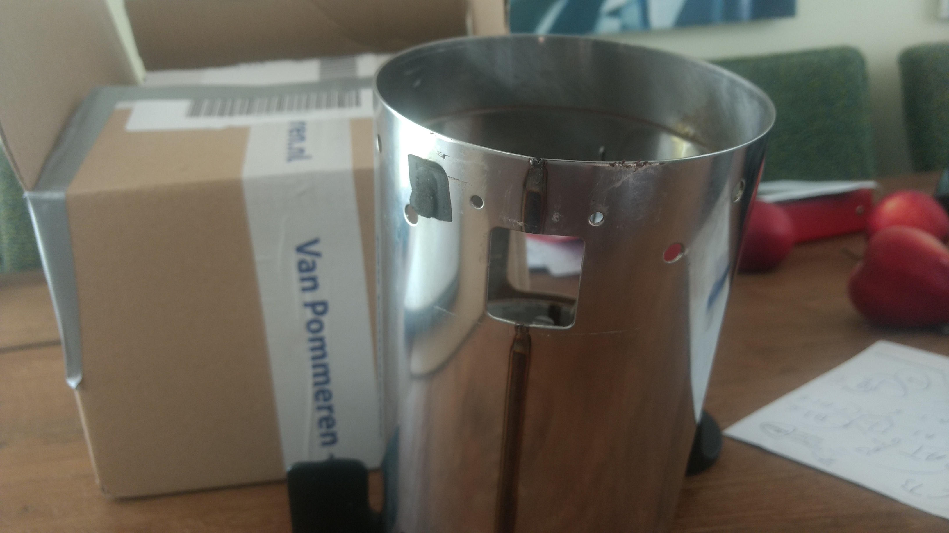

Weer vernieuwd voor mijn Mazzer.
Ik gebruik dit al een jaar of 8 .Werkt goed.
Wellicht ook toe te passen op andere malers.Nodig: geplastificeerde draad die bij vuilniszakken zit.Beetje duckt.
Plastic eraf branden uiteraard.
Ik heb ze gemaakt met vier ,drie en twee draadjes.

Prima oplossing! In mijn mazzer kony (On demand) zat zo'n roostertje wat vreselijk stuwde en ervoor zorgde dat je de chute niet uit kon vegen.
Zonder het rooster was de koffie iets meer statisch geladen maar het was redelijk te overzien. Potverdorie stiekem mis ik die mazzer wel een beetje, wat een trouwe beesten zijn dat toch.
