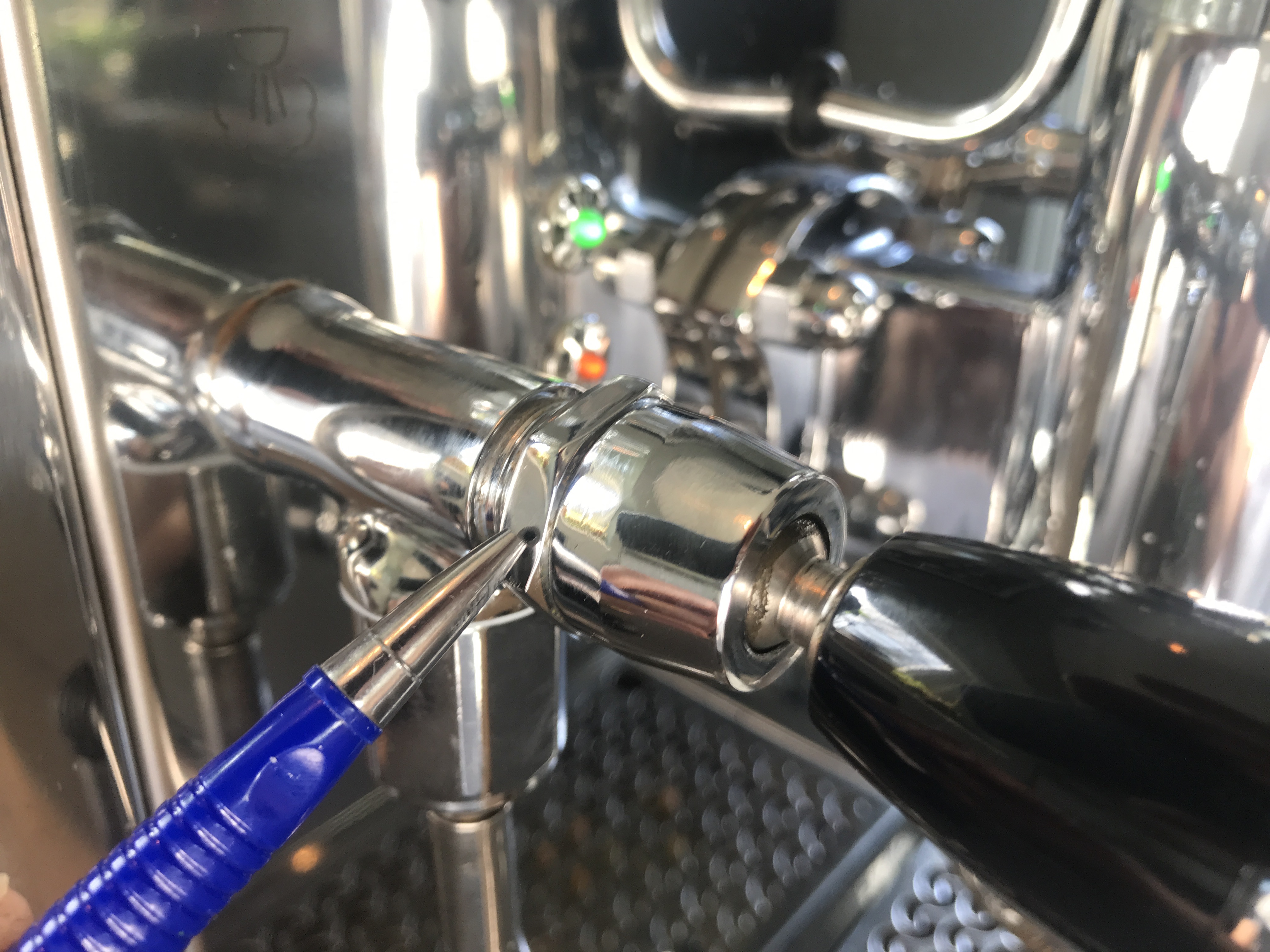

Ok, net even de mijne gesmeerd en wat foto's gemaakt.

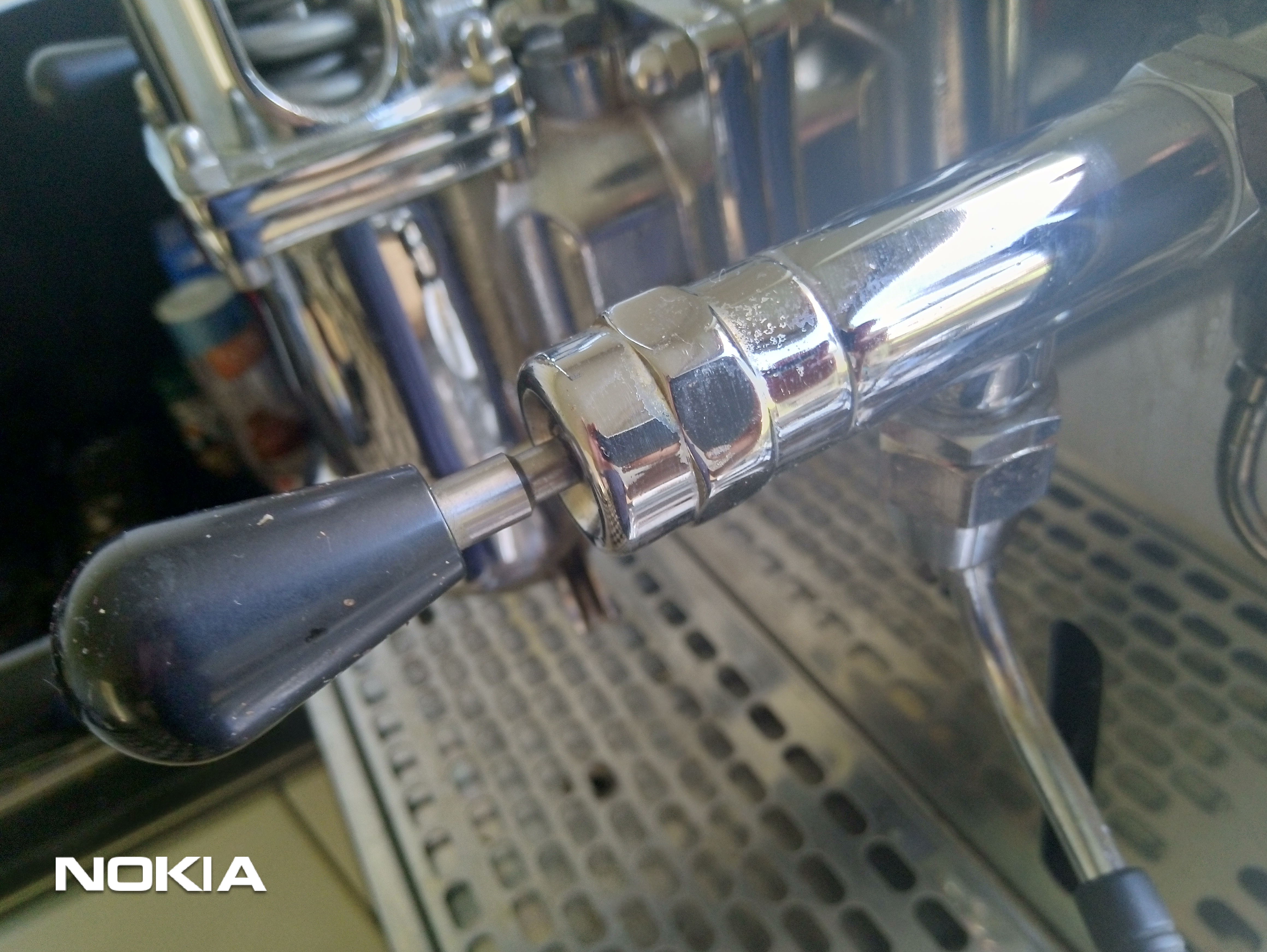

Je hebt alleen een theedoek, een Bahco, een platte schroevendraaier en wat smeermiddel nodig (bv Loxeal 4)

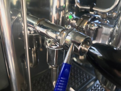

Draai deze borgmoer met een Bacho (of steeksleutel) los.

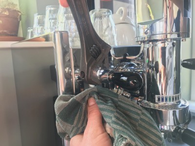

Je kunt ter bescherming van het chroom een doekje tussen de moer en de sleutel zetten. Als je met een goed passende sleutel voorzichtig draait is dat op zich niet nodig. De stoomkraan even met de hand tegenhouden. Een theedoek help dan tegen het verbranden van je vingers aan de hete kraan. Je moet hem met de klok mee losdraaien

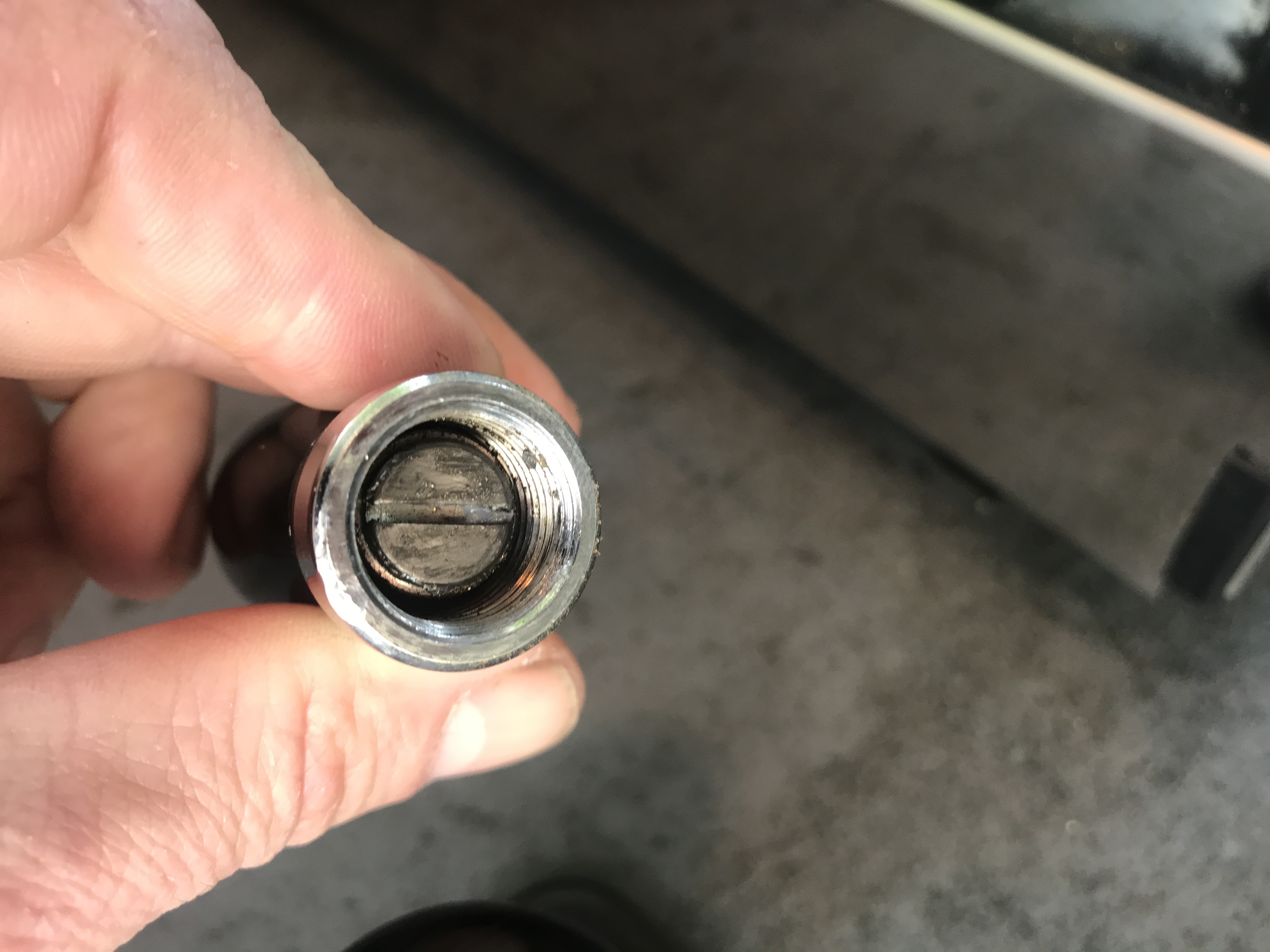

Dan kun je met jockeystick verwijderen door dit kapje met de hand los te draaien, tegen de klok in.

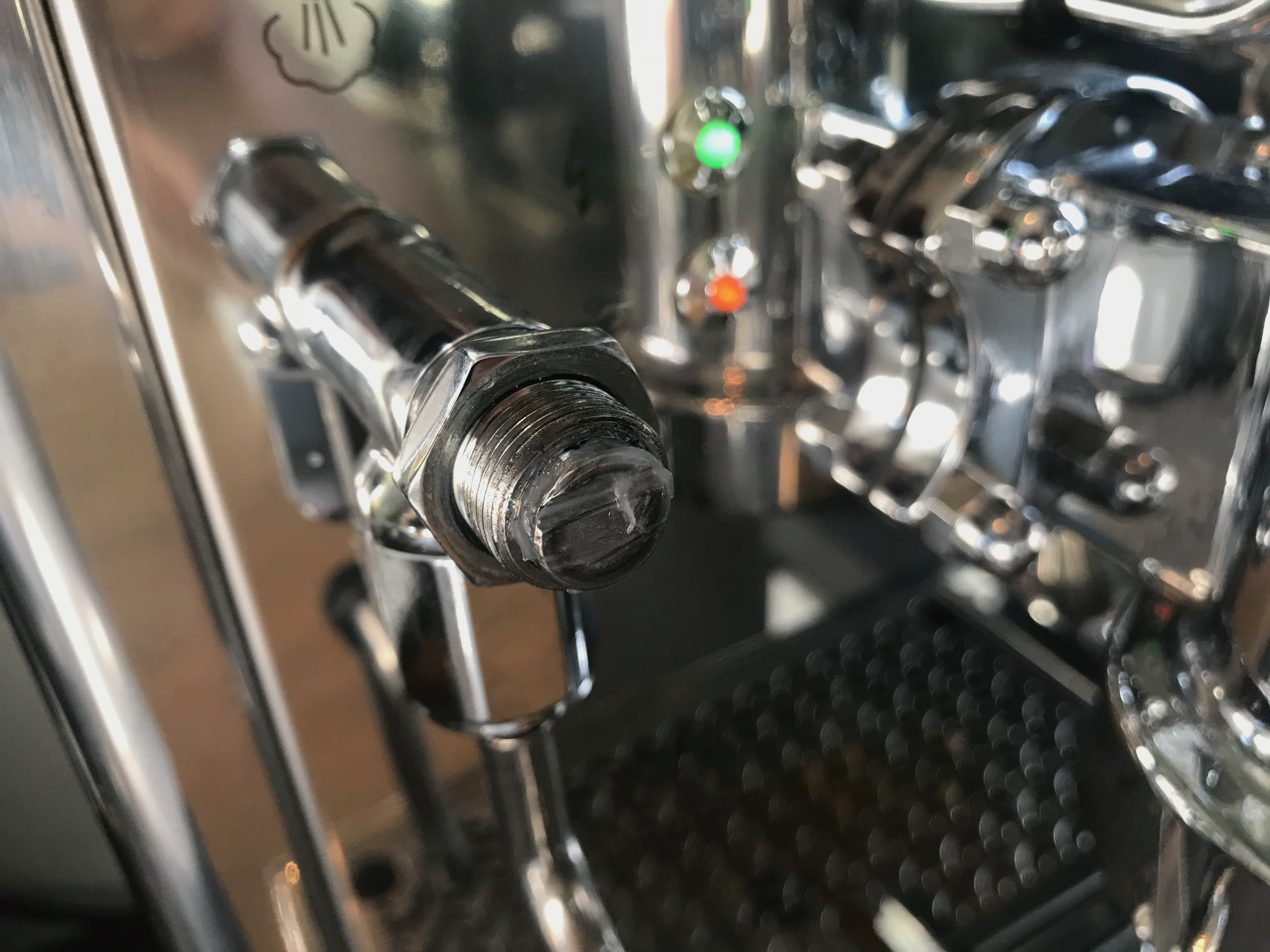

Als de joystick weg is zie je dit.
Er zit een groef in de interne mechaniek en die moet horizontaal staan. Hij zit overigens niet precies in het midden, de groef moet 'boven' zitten. Hij kan vrij draaien, dus je kunt de orientatie met een schroevendraaier goed zetten.
Even wat smeermiddel aanbrengen.
De jockeystick zelf heeft ook een groef, maar de orientatie daarvan maakt niet uit.
Dan de joystick weer terugschroeven, met de hand, niet te strak. Als hij te strak staat dan 'hapt' hij in meerdere orientaties, en niet allen de 12u positie. Hoe strak exact is een beetje proberen, maar er zit best wat speling op die van mij.
