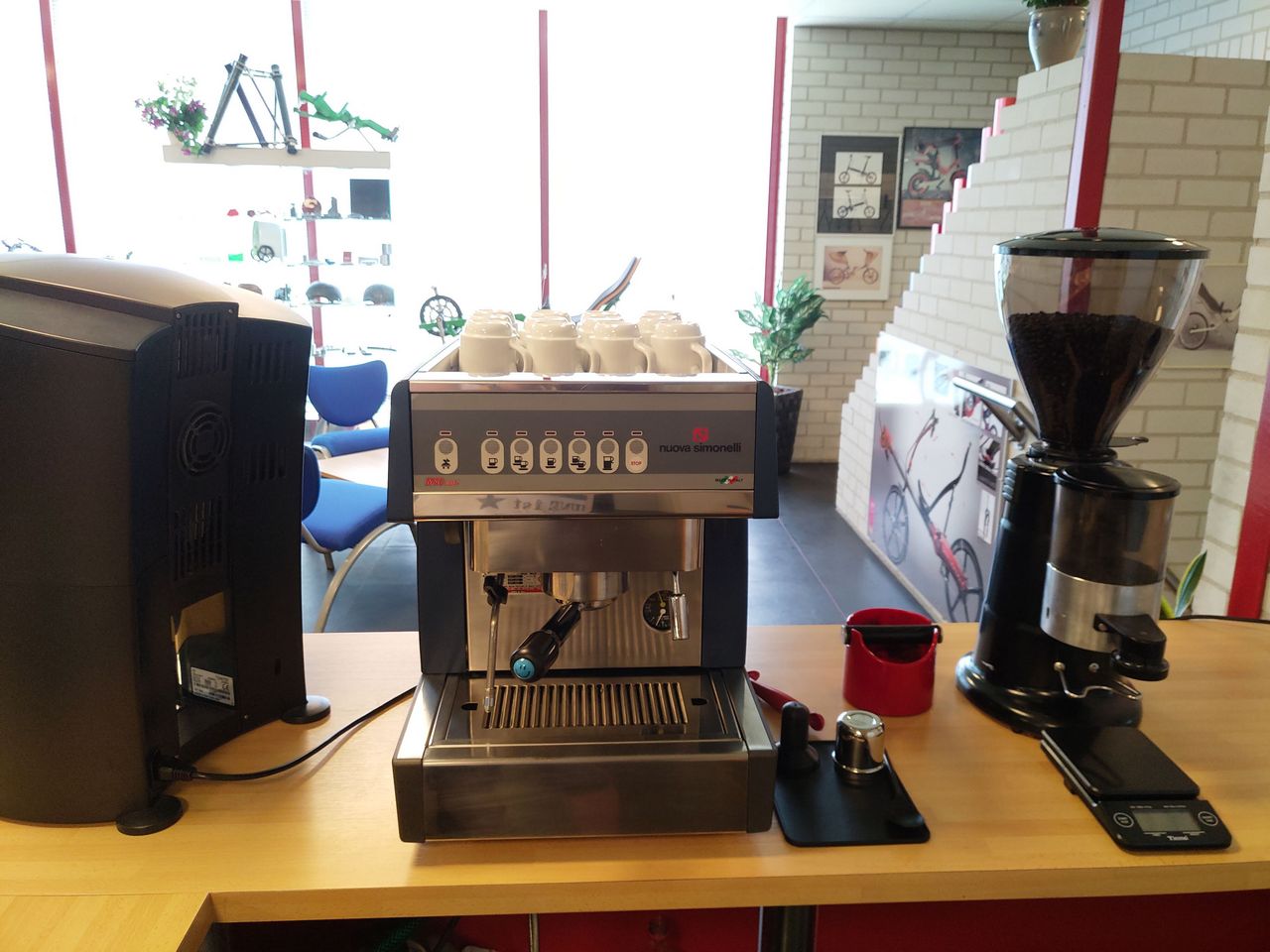

Berichtdoor ArjanV » za 27 jun 2020, 12:37
Zo, het espresso hoekje op de zaak is klaar!
Alles is aangesloten, inclusief een DVA LT8 Waterontharder.
Na wat finetunen met pompdruk en maalgraad zit ik nu op de volgende waardes.
café intención ecológico bonen in de maler, eens kijken wat hier uit te halen valt.
18 g in 36 g uit
9 bar druk
80 sec doorlooptijd vanaf aanzetten pomp
De doorlooptijd lijkt mij wat aan de hoge kant, moet ik de tijd meten vanaf aanzetten pomp of vanaf eerste druppel uit het filter?
En nu ervaring opdoen :ugeek:

Berichtdoor fransg » za 27 jun 2020, 12:55
Gaaf!
En als je de espresso lekker vindt, verder niks aan veranderen.
https://www.ah.nl/producten/product/wi1 ... bonen-mild
Dat lijkt me oude goedkope troep, maar als het verrukkelijk smaakt is er niks aan de hand ;-)
18 g in 36 g uit
9 bar druk
Ik mik op 5-10s voor de eerste druppels onderaan het filterbakje mooi en vrijwel tegelijk verschijnen, en vervolgens 30g espresso in ongeveer 30s. Loopt het harder door dan stop ik bij 25g espresso.

Berichtdoor HanR » za 27 jun 2020, 12:59
Het lijkt alsof er nog iets niet helemaal lekker zit.
Als je dat nog niet gedaan hebt, even de DVA doorspoelen (lucht).
Loopt het water wel lekker door? Ja, ik weet het dat is erg subjectief.
Zo niet, dan helaas alle vernauwingen na lopen:
Inspuiter van de groep , driewegklep en flowmeter zijn vaak de boosdoeners

Berichtdoor ArjanV » za 27 jun 2020, 13:17
Het water loopt goed door.
Ik heb de DVA voor het eerste gebruik goed doorgespoeld, volgens de uitleg op kafko.nl de sproeier opgeboord naar 1,5 mm en toen ruim 30 min doorgespoeld, water was daarna schoon en fris.
Het zijn inderdaad niet de meest verse bonen, heb ze bij de Sligro vandaan, zal binnenkort eens wat goede bonen bestellen.
Misschien heb ik de maalgraad nog te fijn staan.
ArjanV

Berichtdoor ArjanV » di 14 jul 2020, 20:40
Vanmiddag even bij Tekork geweest om eens te kijken wat zijn routine is met de Simonelli.
Ik had mijn handmaler en wat van de bonen die ik nog over had meegenomen om een goed vergelijk met mijn Simonelli te maken.
Ik zat inderdaad nog wat te fijn met mijn maling, wat ik wel gemerkt heb is dat je de maling met hele kleine stapjes moet verstellen, mijn maler heeft een spoed van 1 mm, dat is maar net werkbaar, 0.5 mm was beter geweest.
Nadat de maalgraat behoorlijk goed was kwam ik tot de conclusie dat ik wat smaak betreft weinig verschil merkte tussen espresso's uit de twee Simonelli's, beide aan de zure kant.
We hebben ook wat van zijn bonen met mijn handmaler gemalen, (als ik het goed onthouden heb waren dat bonen uit Ethiopië, verbeter mij als ik het mis heb) best wel een verschil, om te beginnen ging het malen een heel stuk zwaarder, de boontjes waren wat kleiner en ook iets lichter gebrand.
De smaak was al wel een stuk beter dan van de bonen die ik mee had, ondanks dat de instellingen nog niet perfect waren.
De eerste stap is nu betere bonen bestellen en de maalgraad finetunen. het ligt in ieder geval niet aan de machine, de onkunde lag bij de barista :mrgreen:
