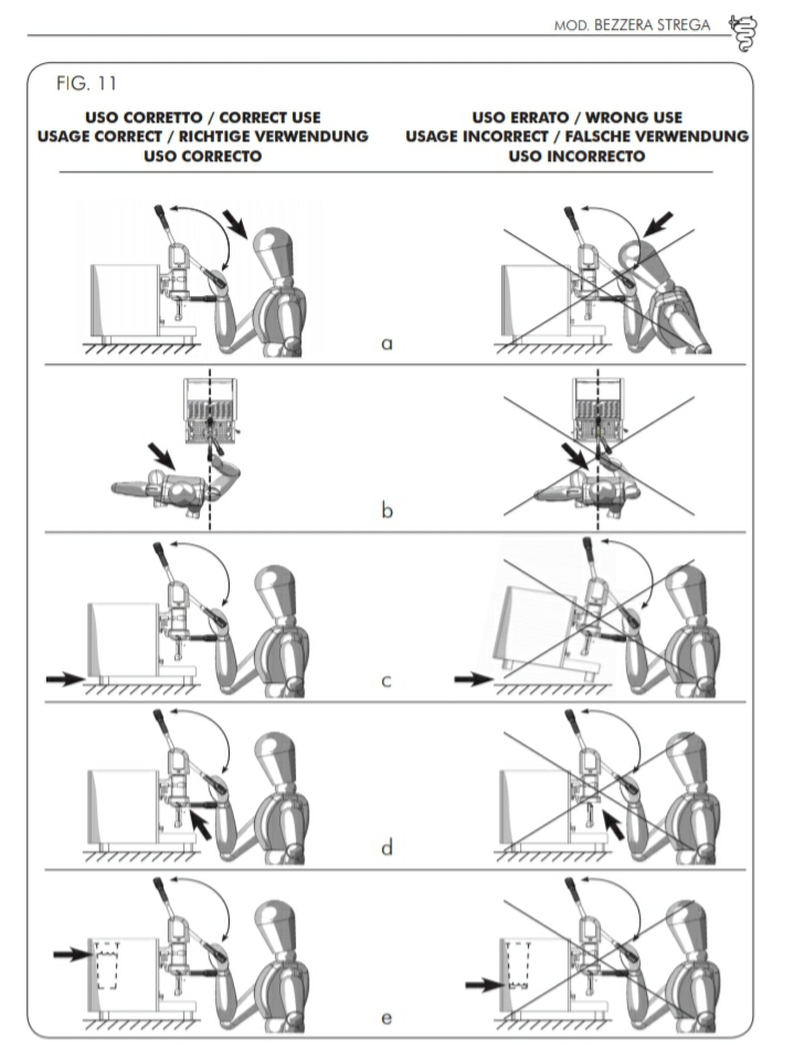

Nee, meestal niet. Meestal heeft de koffiezettert dan de portafilter niet genoeg in de groep gedraait.
Gebroken kaak als de hevel dan tegen je gezicht komt. Nooit met het koppie in de buurt van de hevel komen!
Uit de strega manual:

Veel mensen maken de fout de machine te laag te zetten. Het handvat van de machine moet voldoende hoog staan.
Bij mij is dat 192 cm.
Ten eerste is dat ergonomisch zeer prettig.
Ten tweede loop je zo geen gevaar met je gezicht boven de steel te komen.
