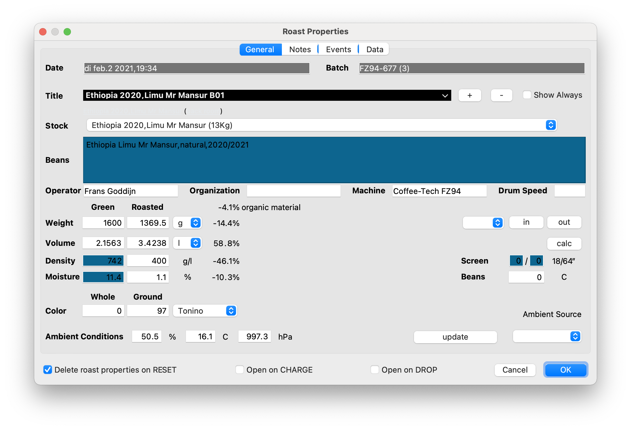

Wat ik me wel is afvraag met zelf branden is hoeveel je "verliest" oftewel wat is de input/output met zelf branden. Blijven de gewichten redelijk gelijk of zit hier toch wel aardig verschil in. Bijv bij het branden van 1kg ongebrande bonen houd je dan 1kg gebrande bonen over of 900gr?
Re: Kleine brander gekregen
Berichtdoor fransg » do 04 feb 2021, 12:37
Verlies ongeveer 15% gewicht, toename volume ongeveer 50%, de dichtheid/compactheid van de massa neemt ongeveer 50% af, en 5-10g kaf in het opvangbakje, een klein beetje boon gaat in rook op.bij het branden van 1kg ongebrande bonen houd je dan 1kg gebrande bonen over of 900gr?
Berichtdoor mr Blanc » vr 05 feb 2021, 16:36
Dat valt nog alles mee...thanks
Berichtdoor Pti » vr 05 feb 2021, 18:03
Klopt inderdaad, 1200g in en 1000gr uit, dus ca. 15% verlies.
