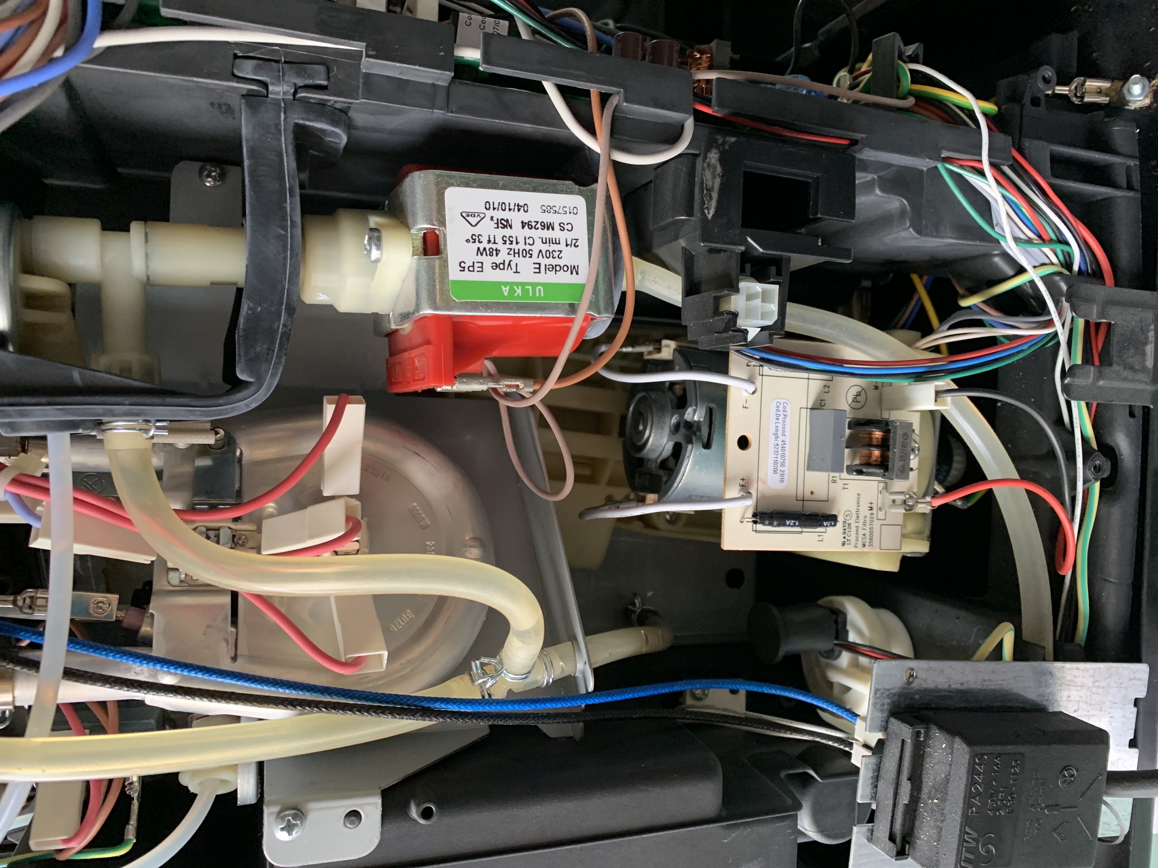

Hangt er vanaf, als je met een kleine zaklamp vanaf de zetgroep naar schijnt verlicht je de 'mechanic valve' die onder het thermoblock hangt. Kan je deze met sponsje en vaatdoek weer helder schoonmaken dan is het de pomp.
Kan je 'm niet schoonmaken (vuil van binnen) dan is het de mechanic valve.
Hopelijk is het de pomp, dat zijn maar een paar schroefjes en 15 minuten werk nadat de machine uit de kast is. Uitbouwen van een thermoblock in een inbouwmachine is een echte crime.

Het was dus idd de "mechanic valve" Zag vuil en wreed plakkerig zwart van binnen.. Volledig uit mekaar gehaald en gepoetst. Ik heb nergens een onderdeeltje of rubbertje gezien wat versleten en of verduurd was. Teug in mekaar gestoken en nu toch alweer ...tig koffietjes verder perfect werkend. Weet waar je aan begint wil je dit uit mekaar halen, echt geen sinecure, en ik ben toch wel technisch. Vele minuscule rubbertjes en veertjes etc.. Het thermoblock uitbouwen met schroefjes en moertjes waar je nauwelijks aan kunt en die zo maar in de machine kunnen vallen..
De vraag is hoe is deze zo vuil kunnen worden vanbinnen? De bijna 9000 koffietjes wellicht :D
