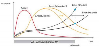

Mijn ervaring is dat te zure koffie komt omdat je te fijn maalt, en te lang in het begin van je extractie blijft hangen. Minder fijn malen en meer koffie (eventueel een andere maat filter om met de hoeveelheid te experimenteren).
Ik heb e.e.a. van het web bij elkaar gesprokkeld, en met name op basis van https://www.home-barista.com/espresso-g ... tions.html laten zien wat bepaalde verhoudingen kunnen betekenen, misschien help dat?
