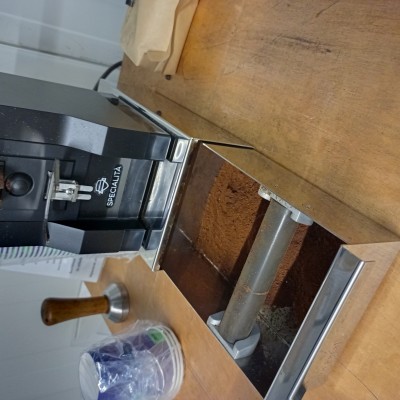

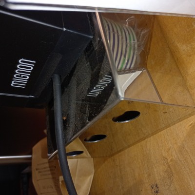

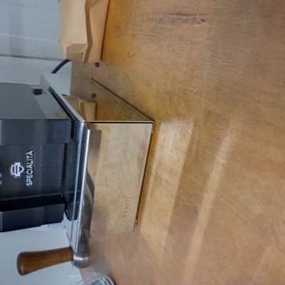

Ik heb die lade van Eureka wel eens in handen gehad maar wij hebben uiteindelijk voor die van Joe Frex gekozen. Die voelde beter aan én heeft tenminste goede ventilatie aan de achterkant zodat het vocht eruit kan.
Die brede lade onder de mignon is misschien wel praktisch maar niet erg fraai als je het mij vraagt...
Als je graag zwart wil is misschien wrappen nog een optie?
