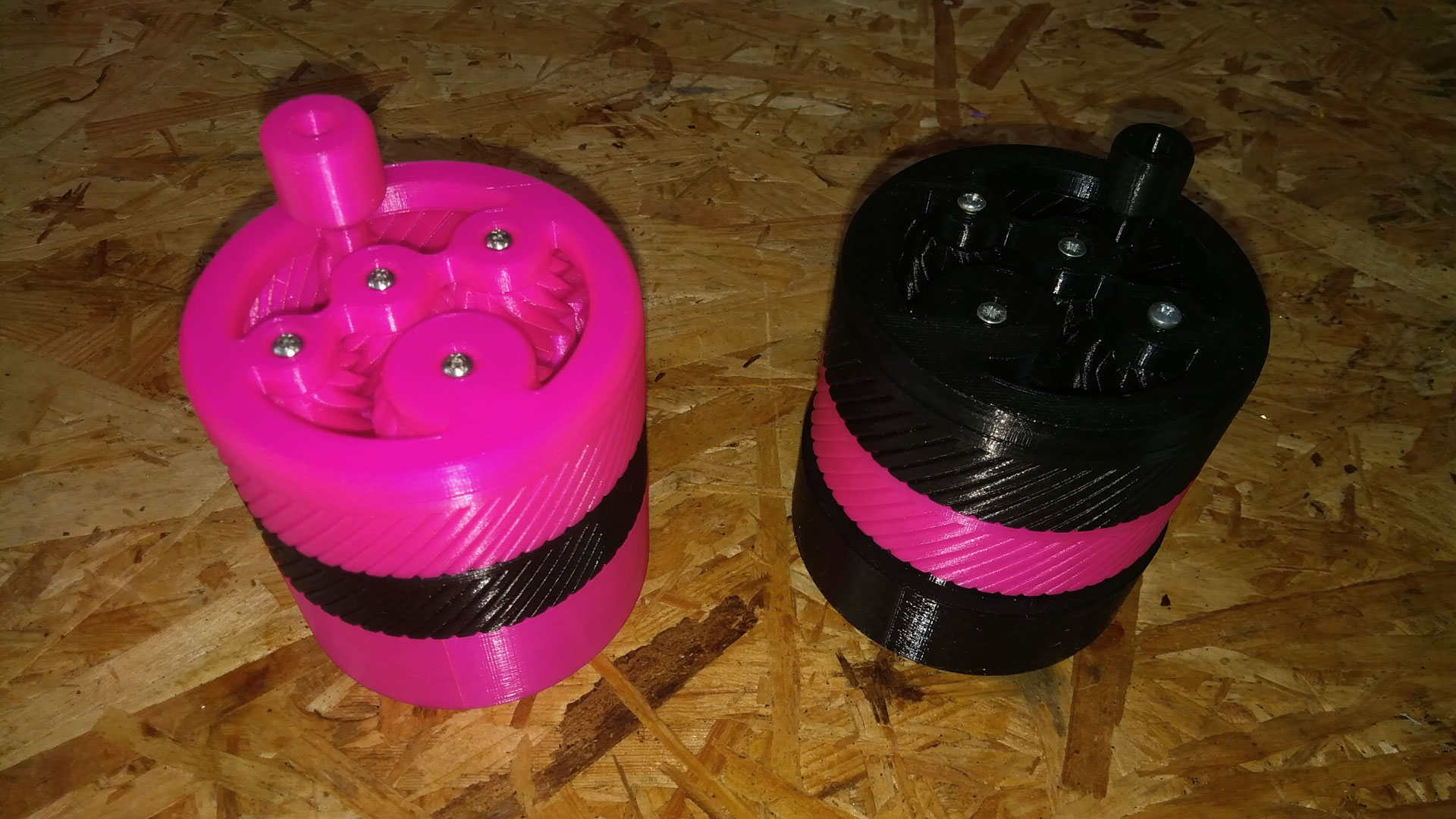

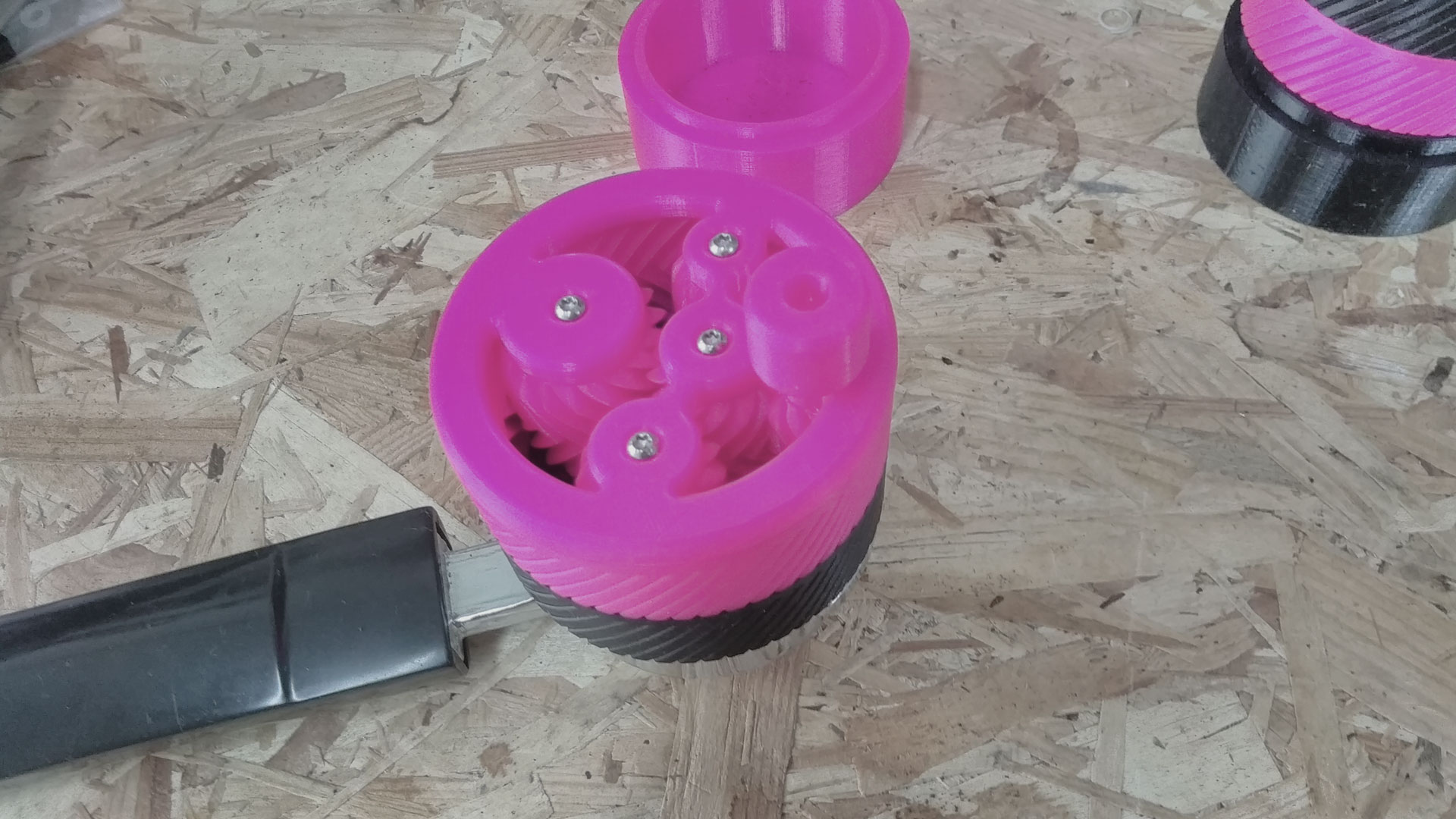

Re: Umikot - 3D Printed Planetary Gear Spirograph
43
Vandaag (eigenlijk vannacht) een tweede unit geprint van PLA. Aanvankelijk zat het grootste tandwiel vast aan z'n buur maar na wat subtiel wrikken met een mini-schroevendraaier waren alle tandwielen los en draait het allemaal veel soepeler dan de PET versie.
Het lukt me om één of andere reden niet om op dit moment foto's van mijn telefoon te halen, ik doe morgen een poging in mijn werkplaats.
Ik zit te denken om twee variaties aan te bieden:
1. DIY versie
- alle geprinte onderdelen, incl. één tussenring, plus naalden en schroefjes.
- zelf naalden op lengte knippen, evt. tandwielen loswrikken (zo gepiept) en ding in elkaar zetten (idem).
2. Kant-en-klare versie
- Zelfde als hierboven maar dan al in elkaar gezet en getest.
- eventuele extra ringen voor meerdere filterbakjes kunnen meegeleverd worden.
Is dat iets?
