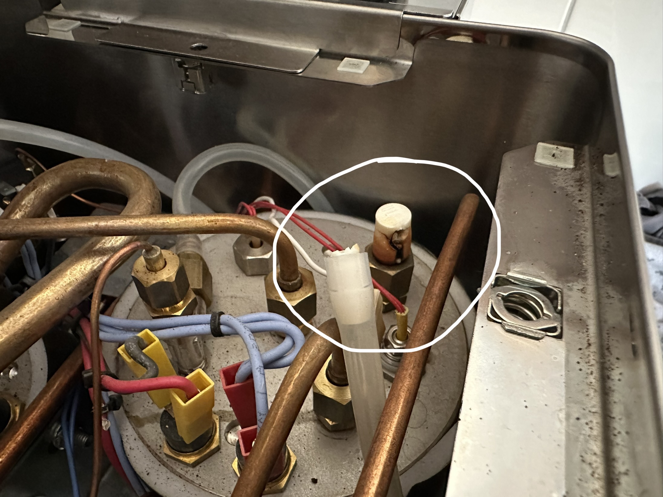

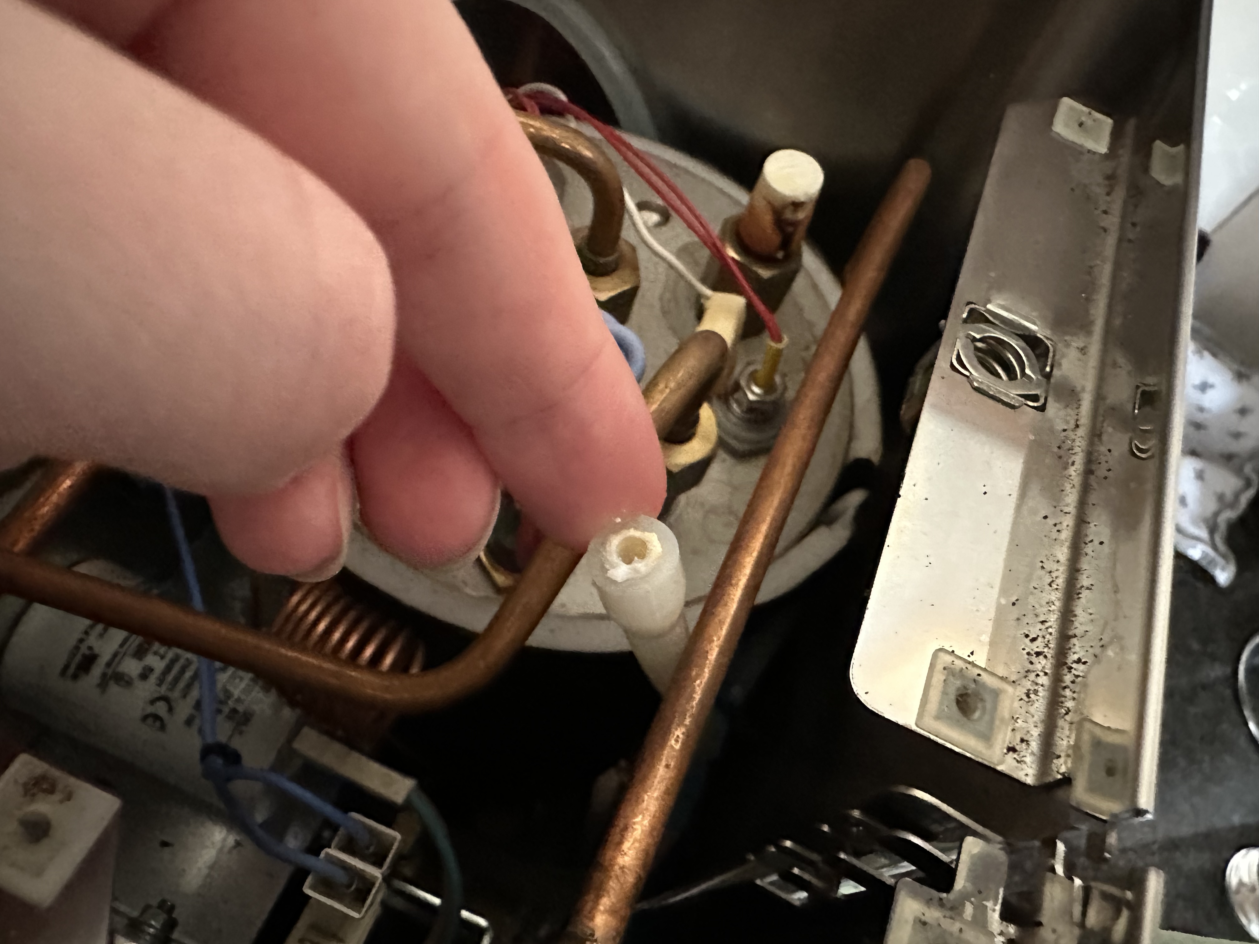

Re: Lelit Bianca
479
Er is iets stuk in mijn Lelit Bianca. Ik hoorde ineens een sisje uit mijn machine komen, en het geluid alsof er ergens water op kwam.
Machine losgeschroefd en er is inderdaad iets gebarsten / gebroken. Heb de machine meteen uit gezet en die blijft uit totdat ik weet hoe en wat.
Wie kan helpen? Het gesis komt uit dit gebarsten dingetje wat ik omcirkeld heb. Volgensmij hoort het slangetje ook daaraan te zitten (die dus ook soort van afgebroken is nu)
Zo op het oog lijkt mij dit redelijk goed zelf te repareren toch?
