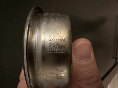

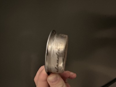

Ander vraagje tussendoor gezien de op werking over de VST filter. Zie bijgevoegde foto’s, dit is toch een VST filter?
Daarnaast, 21gr in het filter mandje zorgt voor goeee espresso. Of ben ik toch aan het overdosen?
