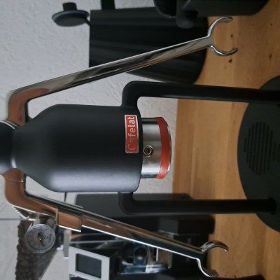

Robin070 schreef: ma 08 jul 2024, 17:02 De cafelat Robot inmiddels een weekje in gebruik, maar het lukt mij maar niet om een goede espresso te zetten.
De druk van de Robot komt niet boven de 2 bar uit en de koffie spuit eruit of loopt amper door en het blijft een bittere slappe bak.
Ik dacht toch dat ik enig ervaring had met espresso zetten maar twijfel of deze aanschaf de juiste keus was. Op de Eureka Specialita heb ik zowat elke stand gehad fijn, fijner, fijnst naar grof etc het blijft dezelfde rotzooi koffie :(
Denk dat ik maar thee ga drinken.

Kan het ermee te maken hebben dat de zeteenheid schuin in het apparaat zit? Met het eruit halen van de basket blijft deze ook vaak hangen. Wellicht hoort het zo en ben ik hiervoor niet gemaakt maar evt zal het kunnen?
