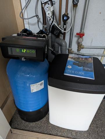

2Ik heb waterontharder in de waterkeiding

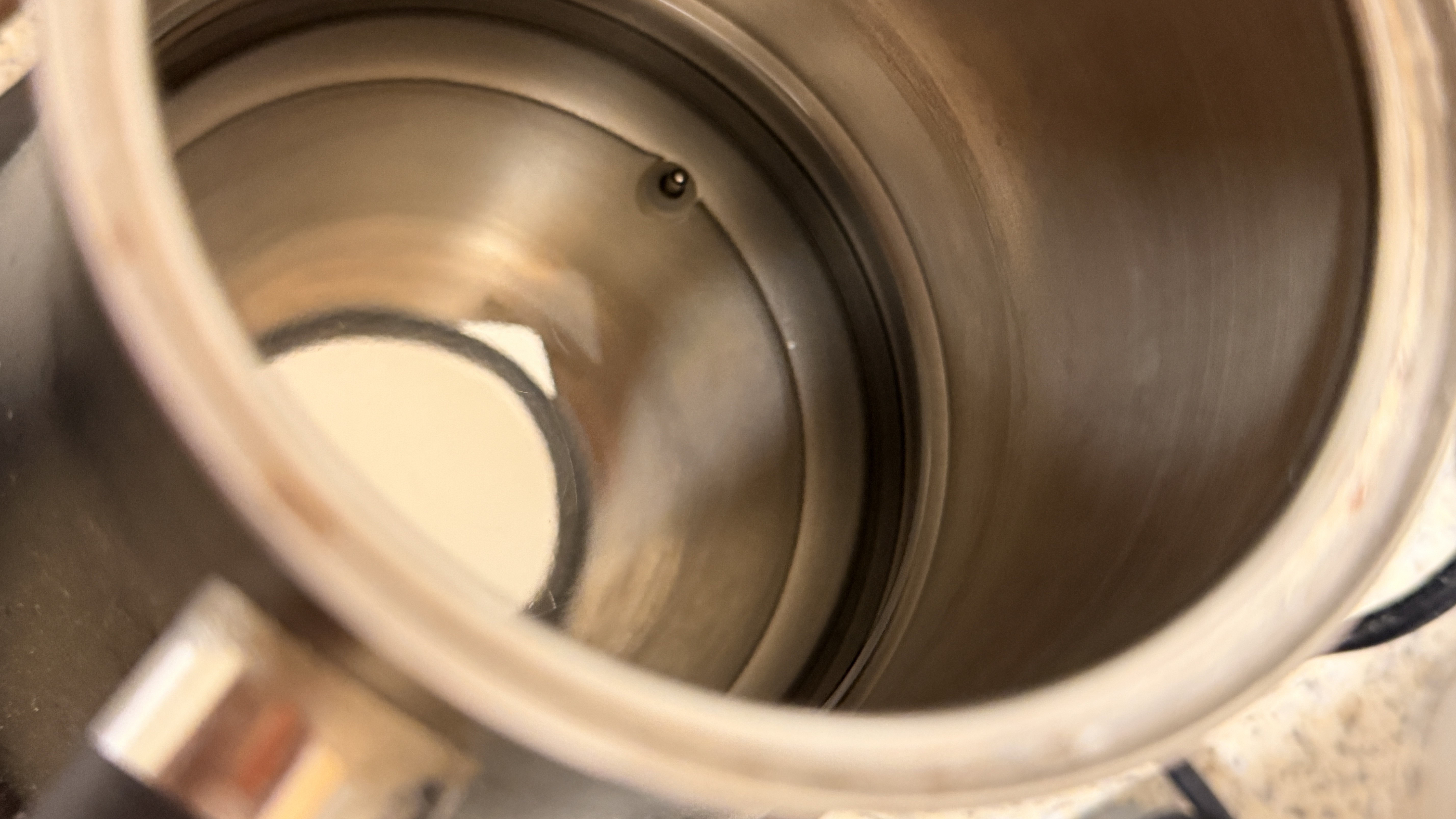

En als de bodem van de waterkoker beslaat is het tijd voor een nieuwe.

3Wat is de doorlaat van zoiets ? heb je net zoveel water opbrengst of minder ?
Merk/type ?

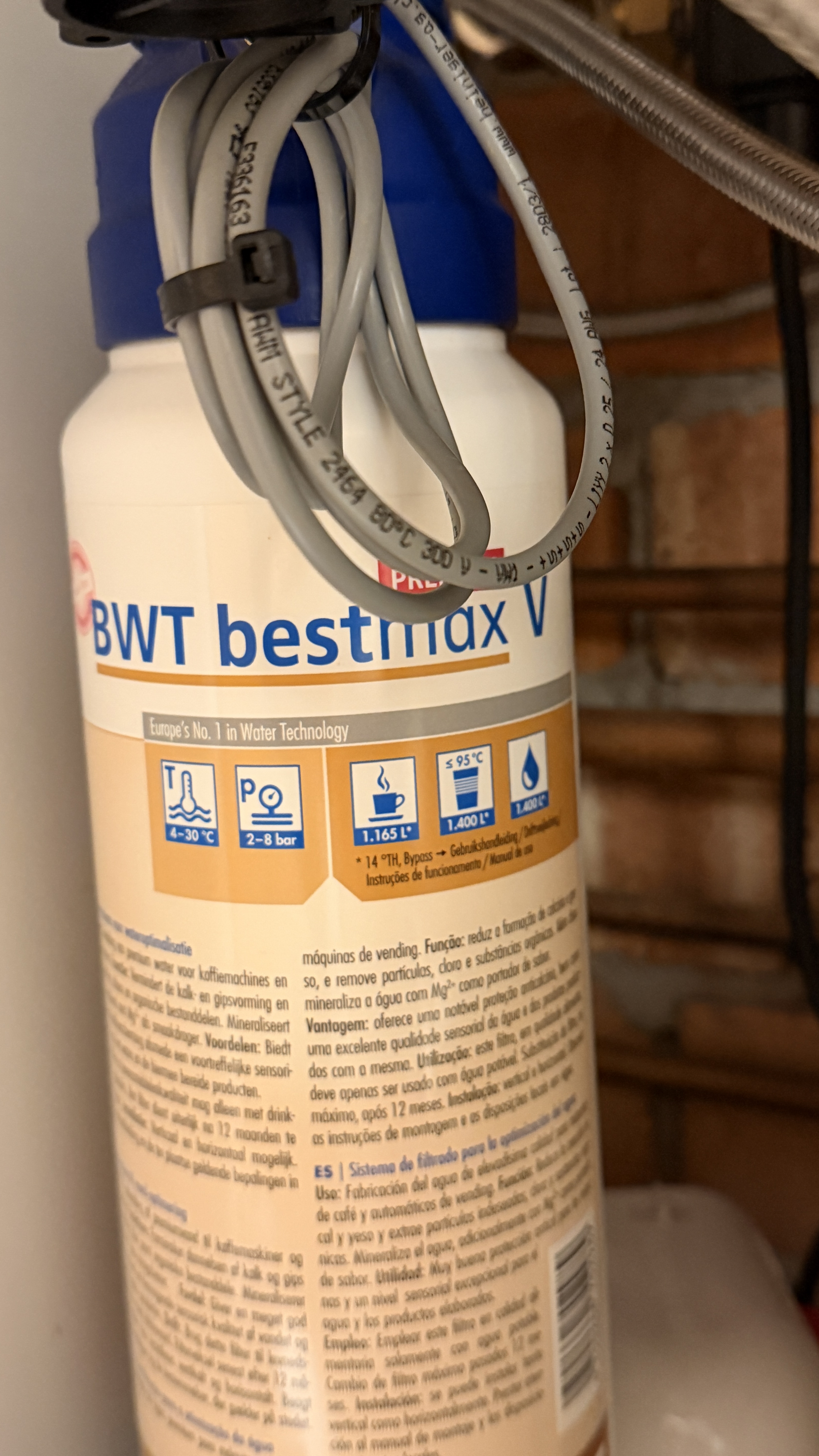

4Klinkt misschien gek, maar probeer eens extra Brita Aquagusto in je waterreservoir. Koop twee goedkope hardheid tests en test je voor en na resultaat. Dit kun je doen vanuit het reservoir of juist de water output van je machine. Ik heb zelfs een tijdje spa blauw gebruikt als water voor de koffie.Toxiq schreef: zo 02 nov 2025, 18:11 Wij wonen in limburg waar het water vrij hard is (ergens rond de 9 a 10dh)
hoe zouden jullie dit verlagen ? RO apparaat en aanlengen tot gewenst niveau of anders ?

5Wij hebben een aantal jaren geleden een waterontharder in de waterleiding laten plaatsen door Boshuis, werkt met regeneratiezout.  https://www.boshuis.nl/
Voor circa € 2000,--
Nu zijn er ook lokale initiatieven en die zijn net iets goedkoper.

6Hier ook een vaste ontharder in de cv-kast met regeneratiezout. Ook prettig voor de andere apparaten in huis, die dan ook geen kalkaanslag meerdere hebben.
Alleen opletten dat je er dan één kiest met voldoende debiet. Want als één apparaat (bijv. de vaatwasser of douche) veel water gebruikt dan zal er ‘gewoon’ water bijkomen. Op advies van de leverancier daarom geen kleintje gekozen.
