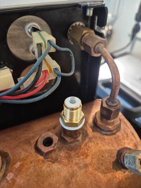

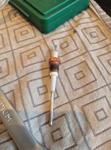

8Hier zijn ze dan:
Dat vacuumventiel ziet er helemaal top uit. Dus misschien was het toch iets met de boilersonde. Het kan dat hij niet helemaal goed zat, al betwijfel ik dat. Ik ga hem nog even goed schoonmaken en dan maar weer eens kijken.
Re: Vacuumventiel met slangaansluiting
9Zeer netjes!
Geen aanleiding te zien voor snotteren dan wel farteren van de ontluchter.
