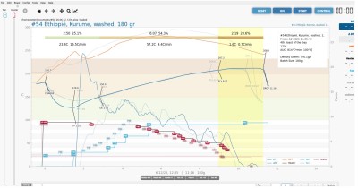

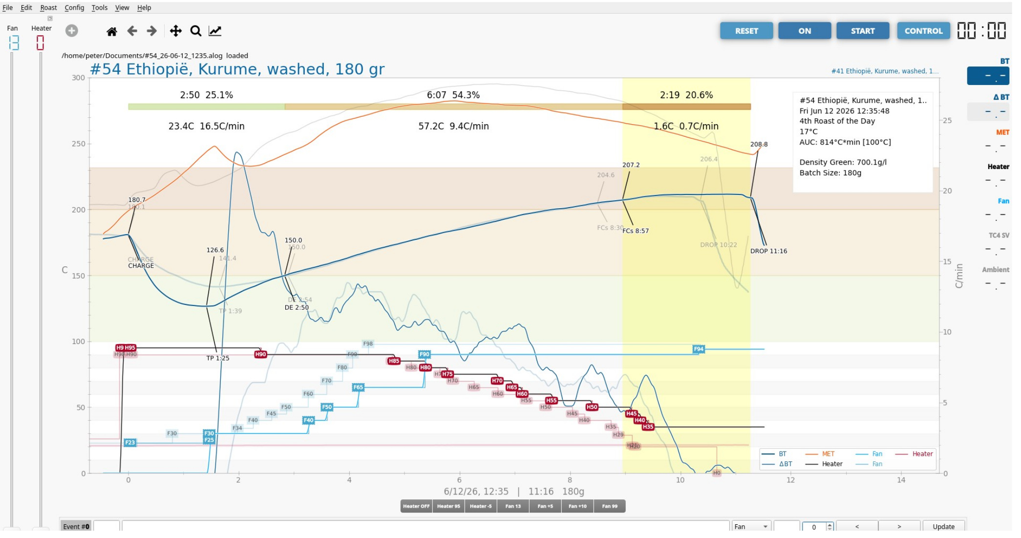

Maar een background curve is handmatig behoorlijk goed te dupliceren. Dus via sliders in Artisan. Je moet je rooster dan wel goed kennen en weten dat een verandering pas geruime tijd later effect laat zien.
De curve  van de BT volgt die van de Background goed. Aan het eind loopt het uit elkaar omdat de FC pas later plaatsvindt. De curve van de BT volgt die van de Background goed. Aan het eind loopt het uit elkaar omdat de FC pas later plaatsvindt.
