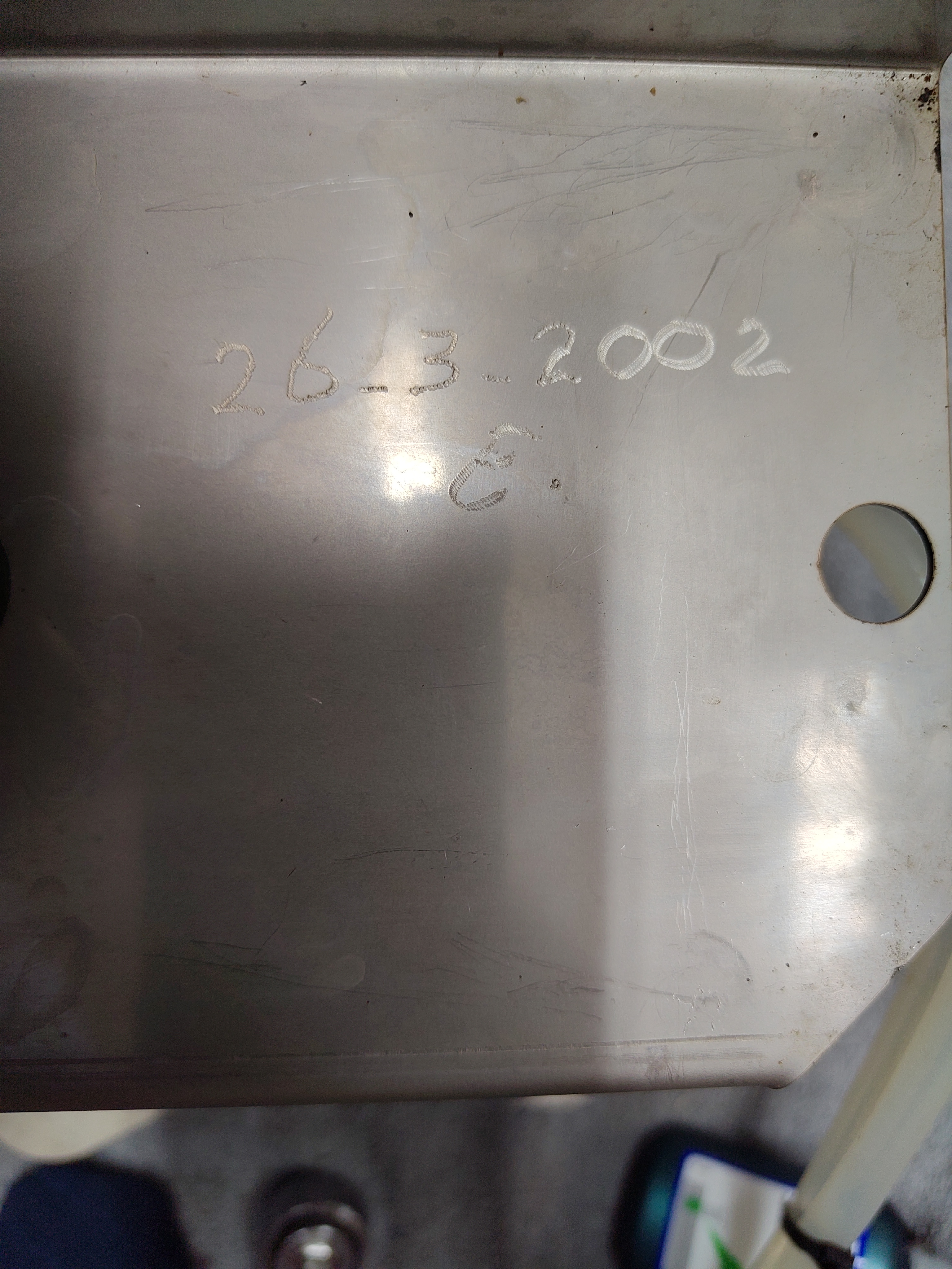

Ik kwam trouwens deze 'inscriptie' tegen toen ik het weegplateau verwijderde. Vermoedelijk is hij dus van 26 maart 2002 en gebouwd door ene E.
5De E staat voor Van Eembergen, de importeur. Als ze een machine terugkrijgen kunnen ze zien of de machine via hen het land in gekomen is.
Pid op een Domobar is zinnige toevoeging.
De instelbare thermostaat is meestal niet best. Het mooiste is om het gat van de dompelbuis op te tappen naar 1/4" en een voeler te gebruiken die in het boilerwaterwater meet.
