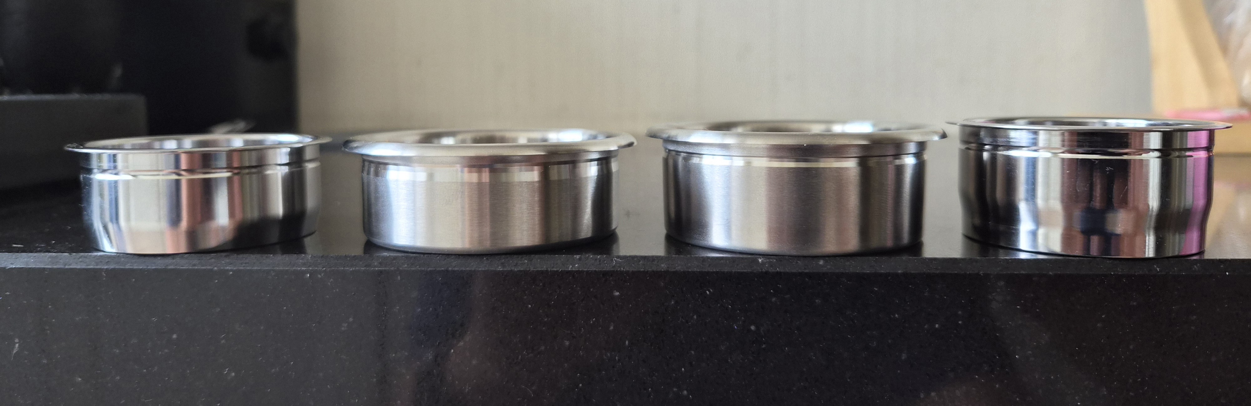

En hieronder de vergelijk met 49mm, van links naar rechts Billet 14-16gr op 49mm, LWW Unibasket 16gr, LWW Unibasket 20gr, Billet basket 16-18gr op 49mm. De 16gr Unibasket is even diep als de 14-16gr. De Pullman 17-19gr is ook even diep als die twee dus de maten kan je het beste vergelijken op hoogte in millimeters en niet wat de fabrikanten opgeven. De 20gr Unibasket is ongeveer 1mm korter dan de 16-18gr Billet basket. De 20gr VST is zelfs nog iets hoger en even hoog als de 16-18gr Billet basket. Al met al dus allemaal meer dan diep genoeg.
Sowieso een tip om altijd een bakje een maat groter te pakken en een goede 2mm puck screen te kopen. Met een dun puck screen kan je dan bijvoorbeeld 20gr in een 20gr bakje gebruiken en met het 2mm dikke puckscreen heb je er de 18gr variant van hetzelfde bakje van gemaakt. De 16gr variant moet je dus helemaal nooit kopen want dan pak je gewoon de 18gr variant. De verschillen tussen een maat kleiner of groter is nagenoeg altijd 2mm. Voor 58mm kom je dan uit op zo'n 25-26mm hoogte.
