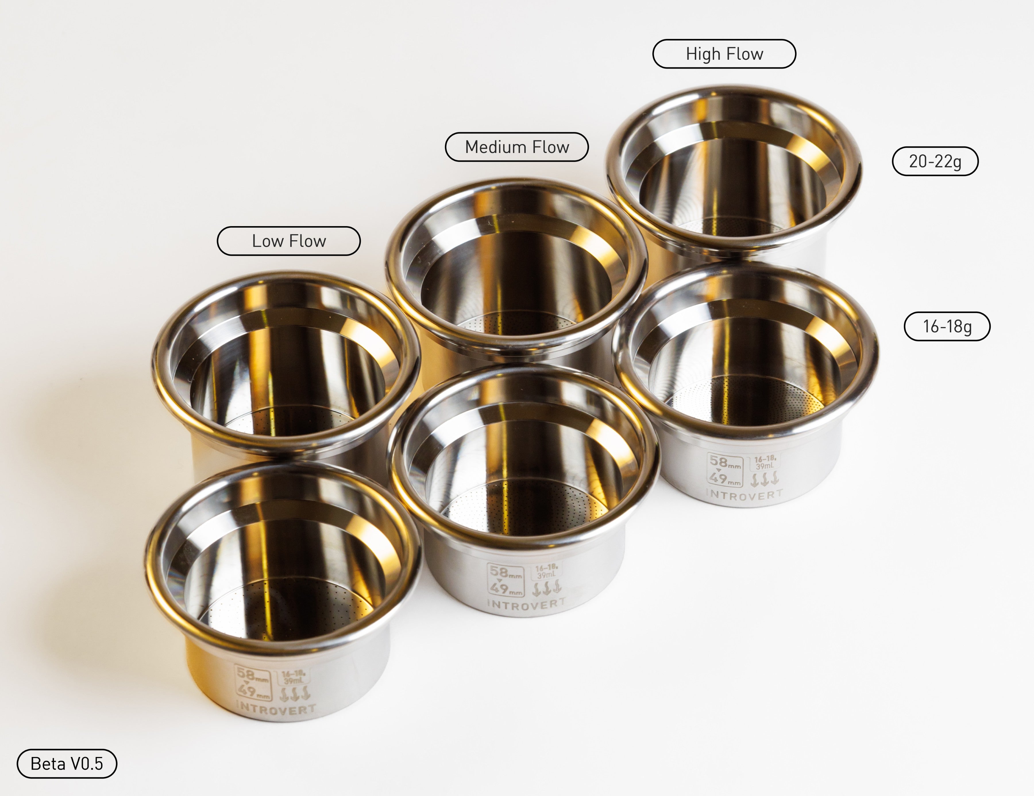

2055Waarom geen stepdown baskets?
Bij een lever apparaat zoals de Meticulous heb je geen veer nodig.
2056Omdat ze ontzettend onhandig zijn, net als single filterbakjes. Leuk als je 15gr in een 58mm machine wilt gebruiken maar daar zie ik het nut niet van in. Dan zou ik er nog eerder de 49mm conversion kit bij kopen omdat dat tenminste wel fijn werkt. Voor hele lichte branding en weinig druk werkt een normaal filterbakje net zo goed. Een diepte van rond de 26mm is perfect en dat zijn alle 20gr bakjes op 58mm ook.robinfcb schreef: wo 30 sep 2026, 17:29 Waarom geen stepdown baskets?
2057Wat werkt er fijner aan de conversiekit dan een stepdown basket dan?Erik82 schreef: wo 30 sep 2026, 17:59Omdat ze ontzettend onhandig zijn, net als single filterbakjes. Leuk als je 15gr in een 58mm machine wilt gebruiken maar daar zie ik het nut niet van in. Dan zou ik er nog eerder de 49mm conversion kit bij kopen omdat dat tenminste wel fijn werkt. Voor hele lichte branding en weinig druk werkt een normaal filterbakje net zo goed. Een diepte van rond de 26mm is perfect en dat zijn alle 20gr bakjes op 58mm ook.robinfcb schreef: wo 30 sep 2026, 17:29 Waarom geen stepdown baskets?
Enige wat ik me kan voorstellen is dat er maalsel op de binnenrand kan blijven, maar dat heeft Introvert Makes al opgelost met een schuine binnenrand.
