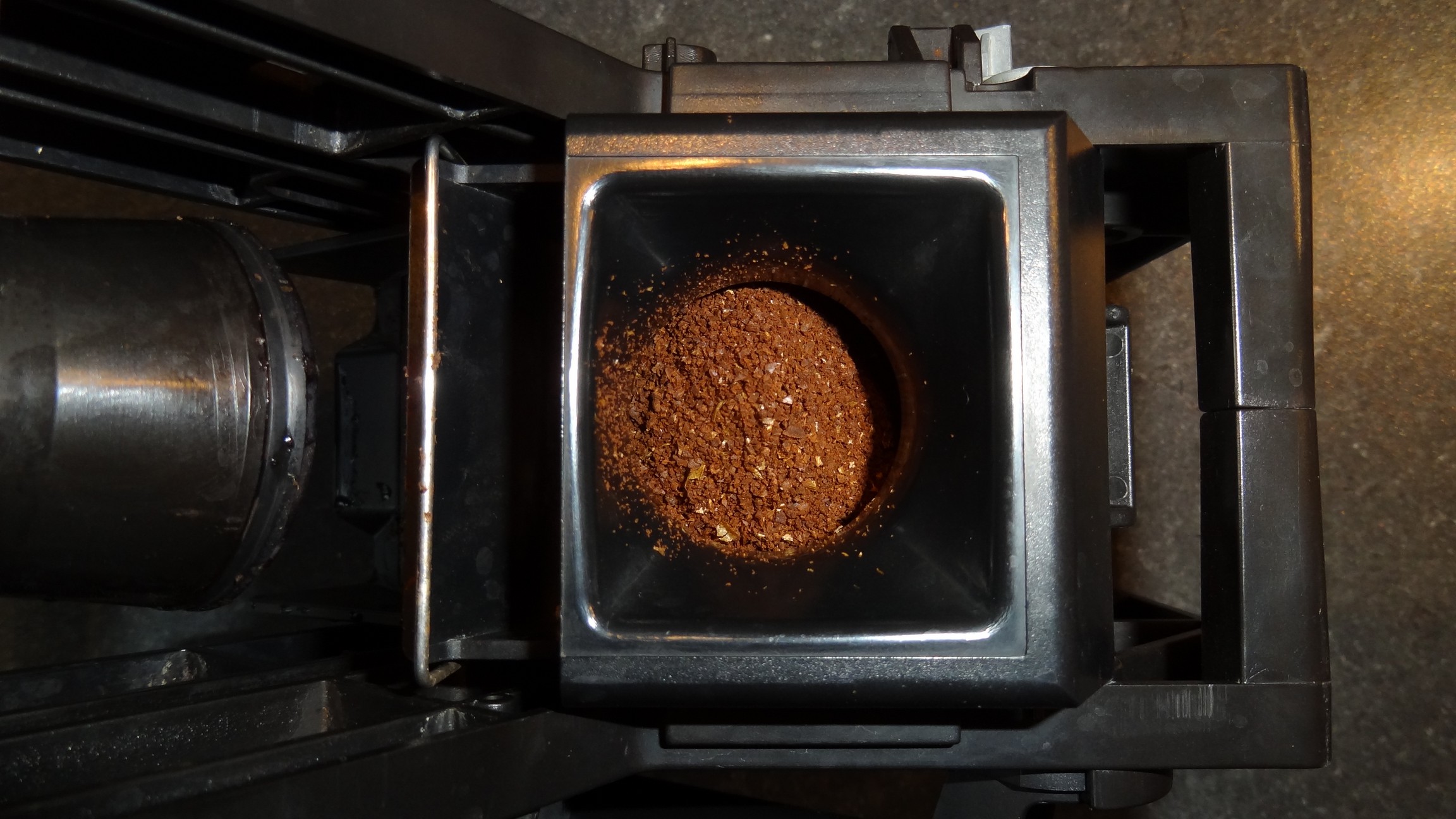

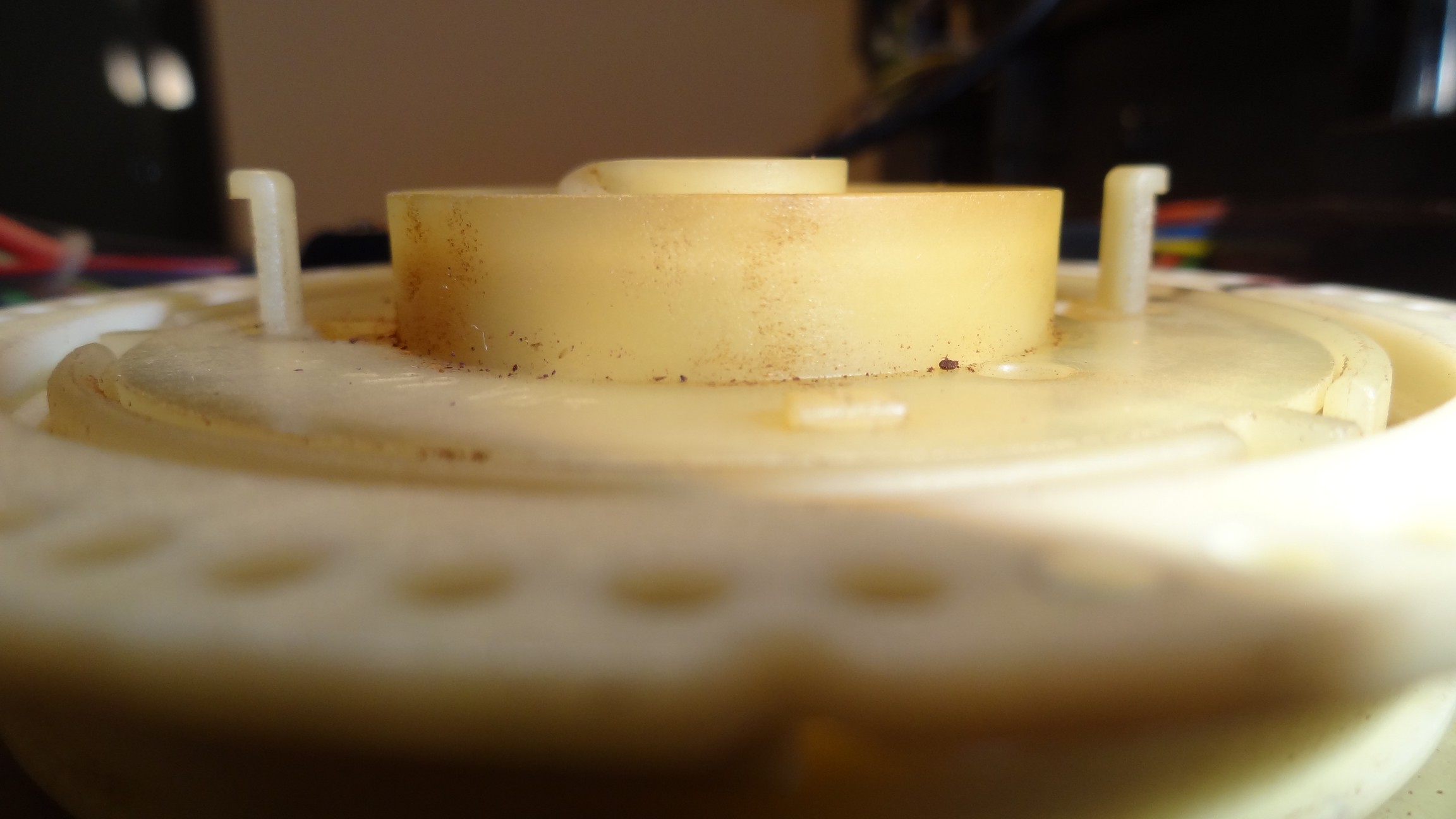

Inmiddels de molen opnieuw gedemonteerd, vaststellingen :
- maalkegel zat goed op as, positioneertand plastic schroefje zat (denk ik) ook wel goed op groef as => zie foto's : hoogteverschil plastic schroefje t.o.v. rand normaal ?
- afvoerkanaal tussen molen en zetgroep zat volledig vol met gemalenkoffie (is wellicht oorzaak van recentste probleem maar was bij vorige demontage niet verstopt) => overigens raar dat ze dit kanaal niet schuin ontwerpen (lijkt me hygienischer)

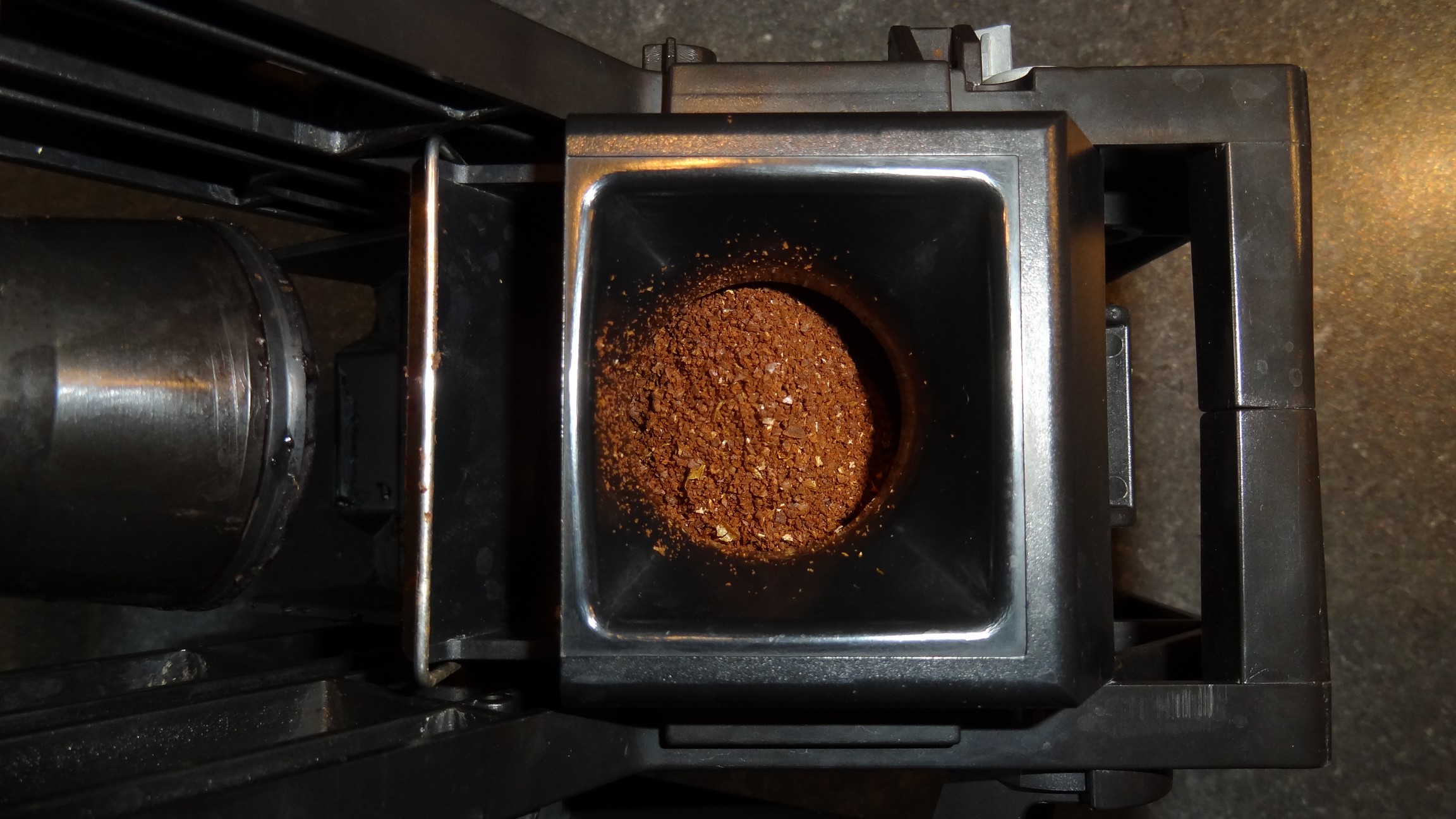

Na hermontage toestel uitgeschakeld en zodra einde maalcyclus toestel uitgeschakeld en zetgroep uitgebouwd => zie foto's : hoeveelheid koffie in zetgroep normaal ?
Er komt nu weer terug koffie uit het toestel maar 't is terug weer wat wennen aan de smaak na enkele weken nescafé :-)
bedankt
