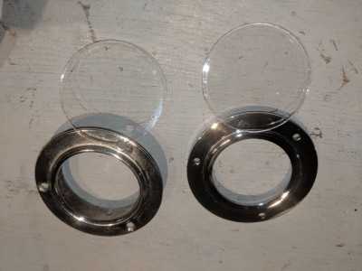

- heb nieuwe Manometer gekocht (wel oude omhulsel + glas er op gemonteerd. Die schroefjes pasten niet eens)

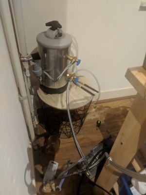

Alles gemonteerd op waternet (wasmachine kraan -> waterslot -> DVA -> waterpomp -> E61) en leek het - zowaar - te doen.
Pomp stond initieel te hoog ingesteld: hij schoot telkens naar 10 bar en daarna terug naar 3 bar. Schroef aan de zijkant van pomp ingesteld tot 9 bar.

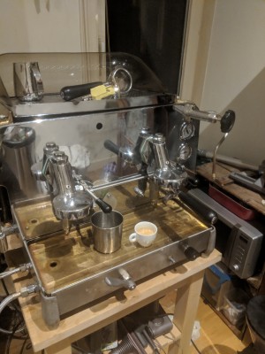

Eerste koffie eruit gehaald. Niet slecht!
Beetje afmonteren. Plateau voor kopjes warm te houden sluit niet helemaal lekker, dus klein beetje naar beneden duwen en dan:

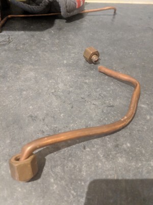

Tja, koperen leiding naar (kokend) waterkraan - waar plateau op leunde - gescheurd . Geen idee hoe dat vroeger zat, maar doet er niet toe. Heb nu aan een speciaal zaak gevraagd of ze hem kunnen maken.
Wellicht jullie nog suggesties waar ik hem kan kopen (rond 22cm /15.5mm binnendiameter beide kanten)? Geen apperatuur ervaring om zelf te lassen/solderen.

Je kan dat zelf best met LooD solderen, evt. met je laatste loodjes!
