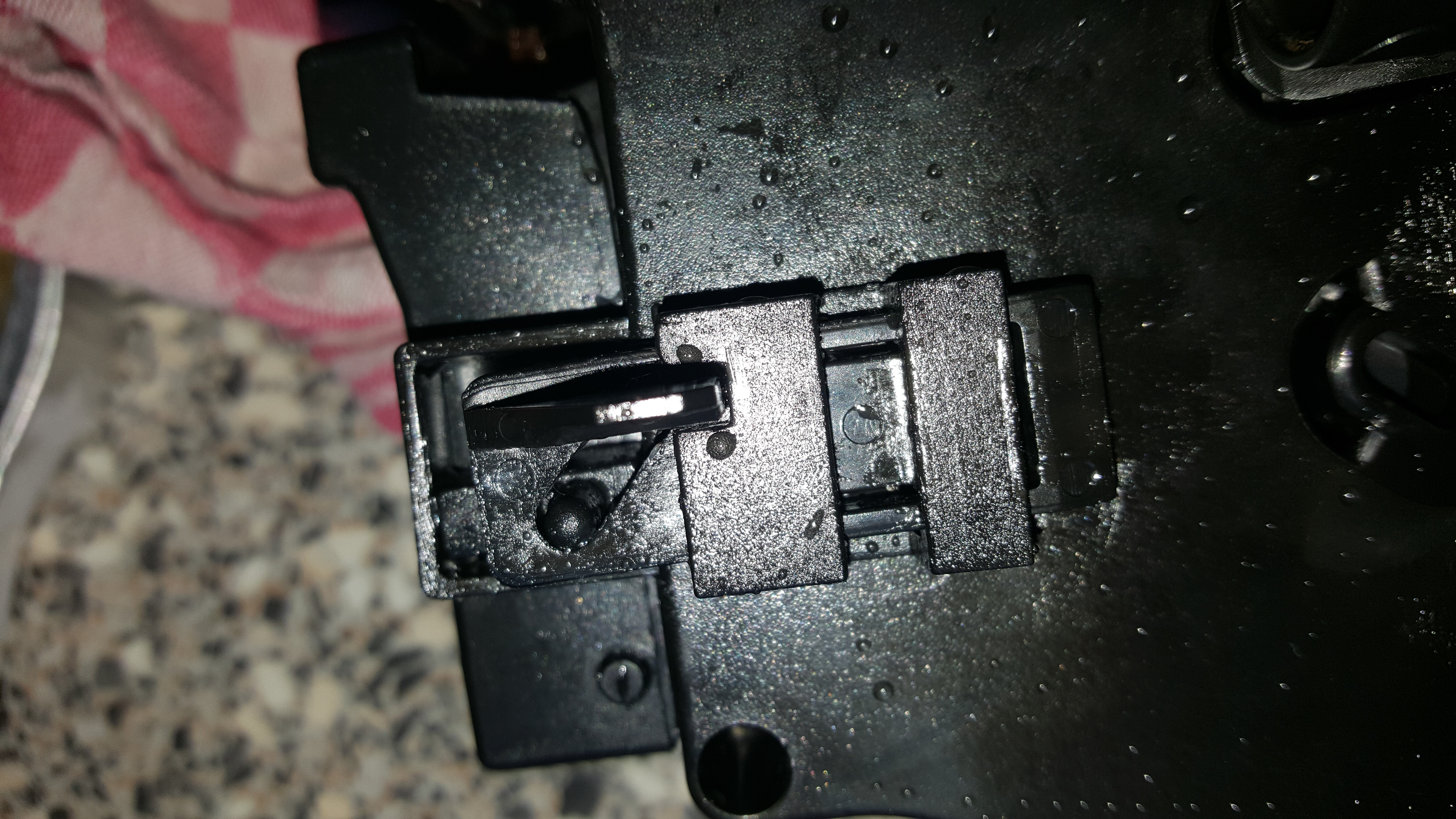

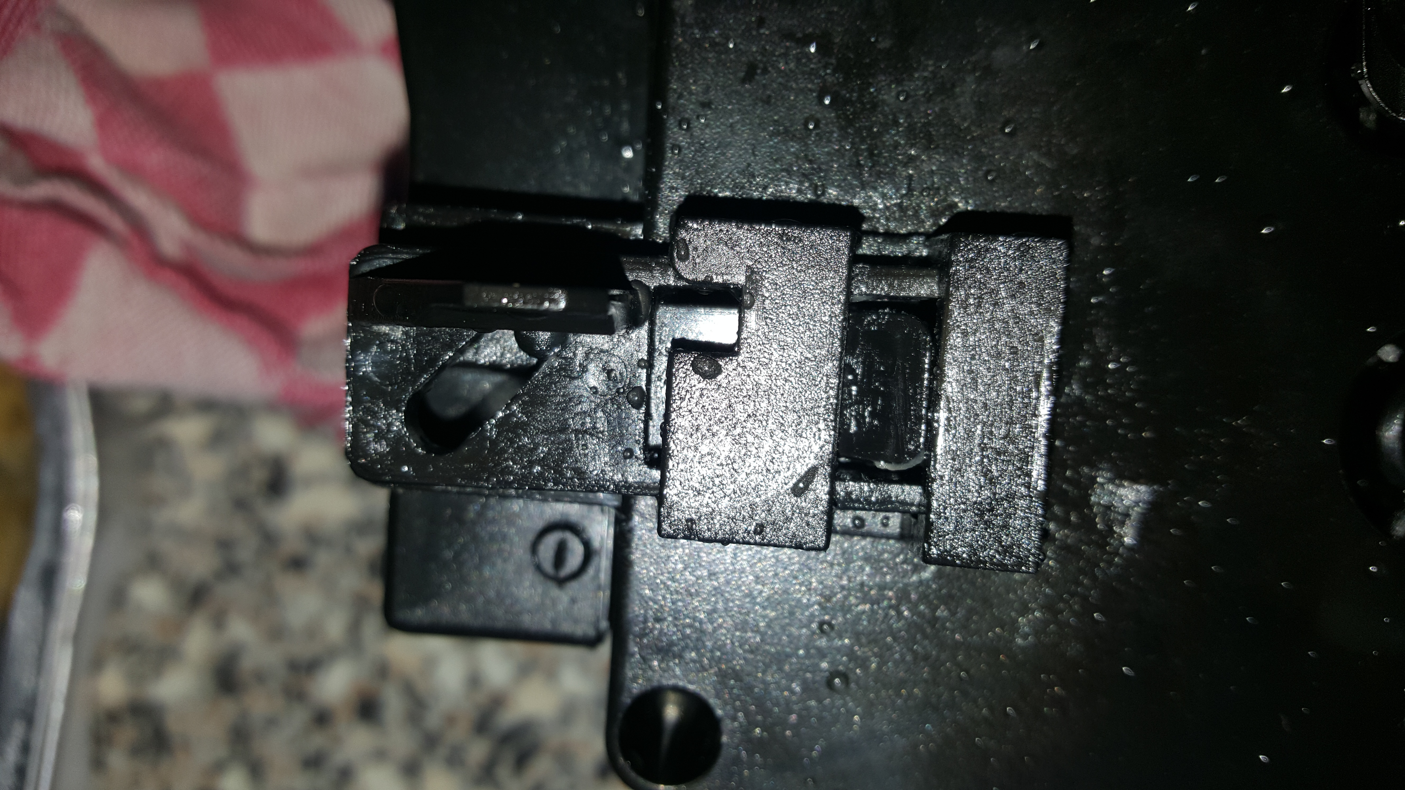

Ik heb een Saeco Moltio die ik met veel plezier gebruik maar sinds van de week zitten er stukjes koffieboon / prut in de koffie en in het spoelwater. Nu heb ik hier al lopen zoeken en er staat eenzelfde probleem beschreven, maar dit is toch even iets anders. Ik ben erachter gekomen dat mijn werkgroep wel in de 0 stand staat maar de zetgroep blijft los staan en kan ik heel makkelijk heen en weer bewegen. Als ik hem vastklik met het heveltje aan de rechter kant dan staat alles mooi vast in de juiste stand, maar als ik dan een kopje koffie zet dan klikt hij hierna niet terug vast, waardoor er koffieprut achterblijft in de werkgroep.
Ik hoop dat iemand de oplossing weet voor dit euvel.
