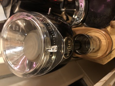

Heb je wellicht een fotootje? Ik kijk altijd graag naar eigen mods.Inmiddels zijn er wat ervaringen te zien van mensen die hun Niche schoongemaakt hebben. Door de popcorning kan er ook bovenin het schroefdraad wat maalsel terecht komen. Ik gebruik al een tijdje een soort siliconen dekseltje (hoorde als uitdruip bakje bij een thee-ei in de vorm van een diepzeeduiker) om het omhoog springen van de boontjes wat tegen te gaan. Bijkomend voordeel is dat de boel dan ook schoner blijft. Dekseltjes van tubes chips e.d. werken ook.
