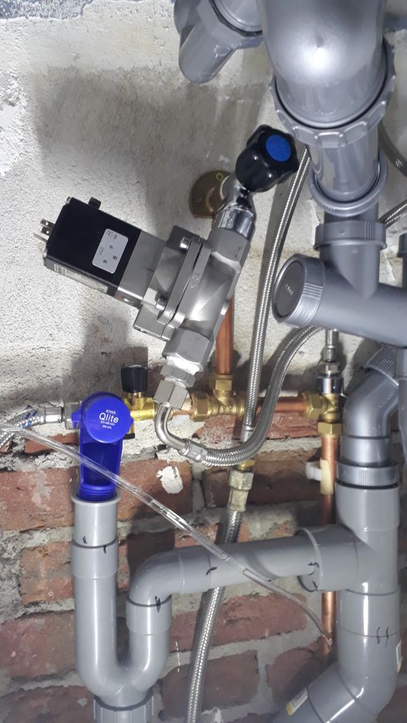

Re: Werking Flojet?
Berichtdoor turboyeast » do 14 feb 2019, 21:09
Prima helder. In mijn situatie had ik ook geen zin om sleuven in de keukenwand te maken. Dusss...Onder het aanrecht heb ik een kraan, waterstop, filter en reduceer zitten. Vanaf daar loopt er een toevoerleiding naar de espresso machine op het aanrecht. Hiervoor heb ik twee 40mm PVC buisjes in de keukenwand (achter de espresso machine) zitten die onder het aanrecht 'uitkomen'. Die zitten dus in de muur en lopen 'om het aanrecht heen' en komen net boven het blad weer tevoorschijn. In de ene ligt een slangetje van de drip tray (en loopt zo het riool in), de andere is alleen een doorvoerkanaal voor de toevoerleiding naar de espresso machine (dat slangetje ligt er los in).
De boiler en de kamer (van de Strega) worden op de waterleidingdruk gevuld. Met de reduceer kan ik die druk instellen tussen plm 1 en 3.5 bar. Beetje cryptisch misschien, maar hoop dat het duidelijk is.
Ben ik voor de moeilijke oplossing gegaan...
Naast het keukenkastje had ik een spleetje van 6 mm. Natuurlijk veel te smal om een slangwartel doorheen te voeren...maar een 6 mm PUN-H persluchtleiding van Festo kon ik er (met wat glijmiddel) precies doorheen krijgen. Deze voert naar de ontharder alwaar ik 'm koppel met een Festo insteekkoppeling. Op zich werkt dit perfect, maar de zwakke schakel is uiteraard een polyurethaan persluchtleiding die (in theorie) wel eens lek kan raken. De gevolgen zijn dan uiteraard zeer nadelig...
Ware het dat ik in mijn "archief" nog een Burkert 5282 servogestuurd membraanventiel had liggen...Deze heb ik op de aanvoerende waterleiding gezet en gaat alleen open bij een aansturing van 24 volt. In de spanningloze situatie knijpt deze de waterleiding mooi dicht. Samengevat, als ik de machine aanzet schakel ik ook het membraanventiel in. Na afloop schakel ik het membraanventiel uit en maak ik de zaak drukloos...
Goed, nu nog op een transformatortje wachten en dan zijn we terug in business.

Als de zaak is aangesloten, doe ik nog wel een update. Ik maak me nog enigzins zorgen of mijn machine goed overweg kan met de druk. Misschien dat het goed gaat en anders moet ik er een reduceer tussen zetten.
