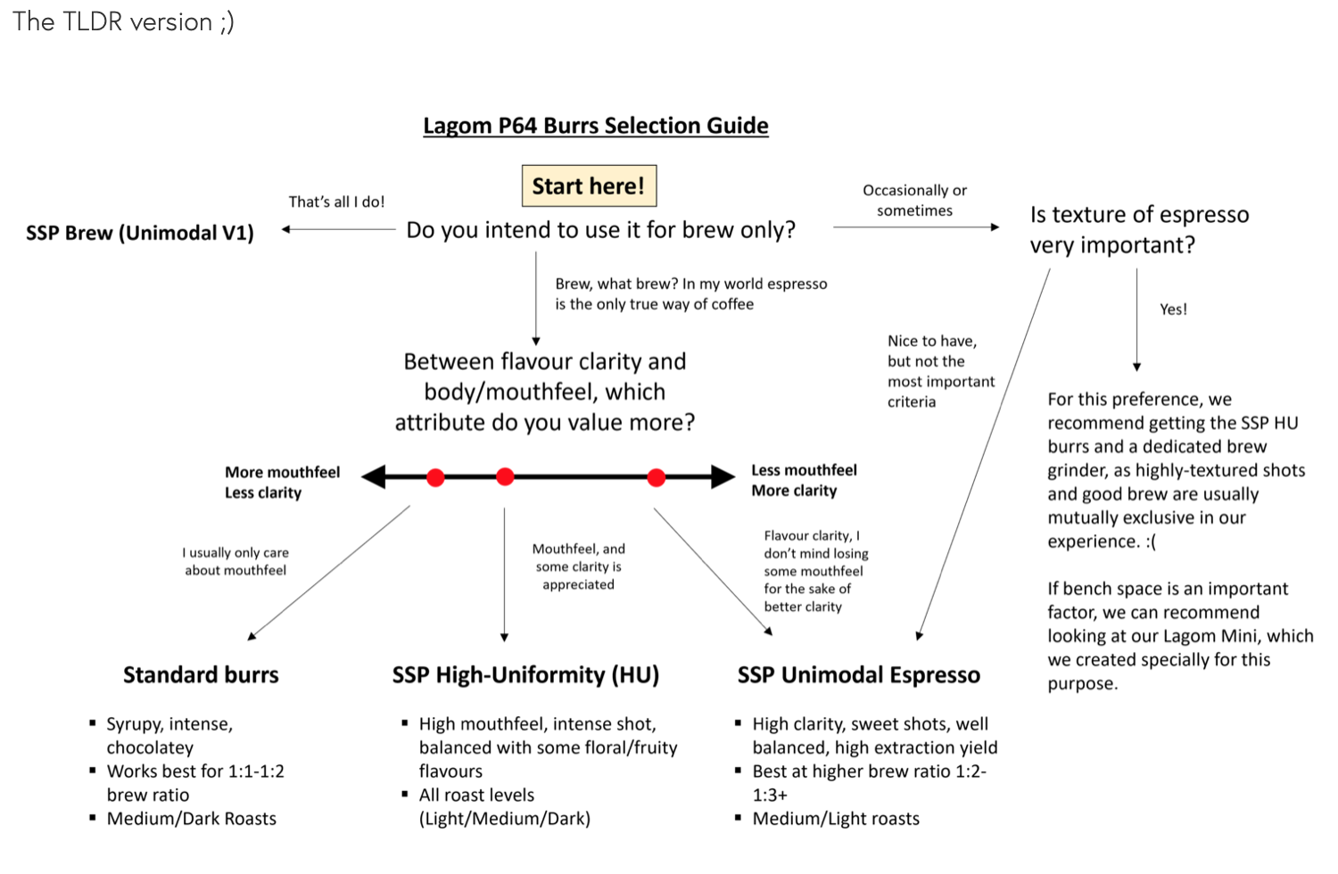

bvds schreef: Heb jij de unimodale multi purpose burrs of nog de oude brew burrs?
Ik ben voor de 'SSP Unimodal Espresso' gegaan, aka 'unimodal burs v2', dus de eerste optie die je noemt.
Voor anderen die dit (net als ik) verwarrend vinden, Option O heeft een overzicht gemaakt om een weg te vinden tussen de opties in burr sets. Die keuzehulp van Option O heeft me enorm geholpen bij het bestellen - wie weet ook handig voor iemand anders, dus zie hieronder. Het is niet alleen voor deze maler maar ook in algemene zin handig in het kiezen tussen burr sets!

In principe is het best overzichtelijk. De SSP MP zijn goed voor filter en light/medium roast espresso. De HU voor medium/dark espresso. En wil je een wat meer stroperige espresso dan is de HU the way to go. (De oude SSP brew burrs produceren nog minder fines dan de MP en zijn tricky voor espresso: zowel qua afstellen, bereik als flow control).
De SSP MP lijken sterk op de MK ProM (de oude SSP brew burrs nog meer) schijven en zijn voor filter goed de vergelijken met de 54 mm Ditting steel burrs voor de Vario/Forte malers. De HU lijkt voor espresso meer opnde MK K30. Kortom, er is echt wat te kiezen.
