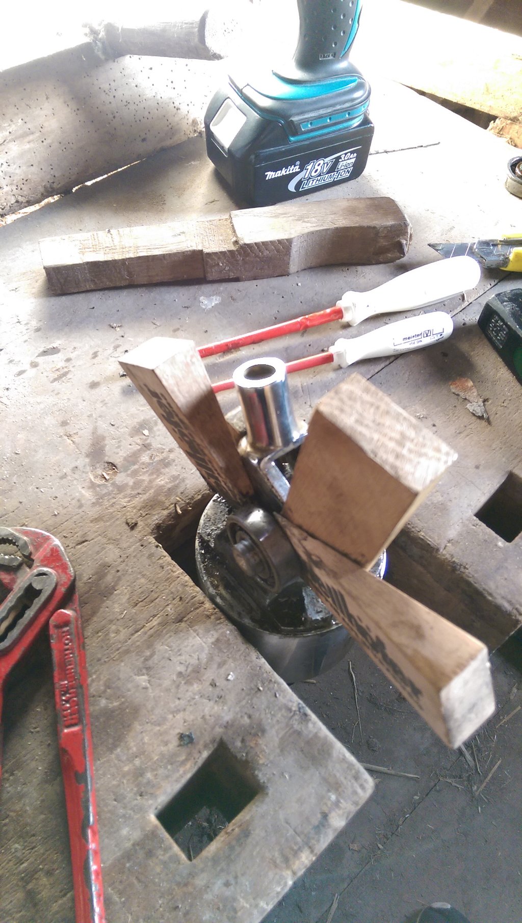

Hierbij wat foto's. Als je wat hebt liggen...Marcje schreef:Welke afmetingen?
Gaat inderdaad om de lagers voor de groep. Die trekschalen had ik nog niet eerder gezien. Vraag me wel af of dat setje op Puchshop.de compleet is met de stangetjes en de duwpin...Pti schreef: Als het voor de lagers op de groep is, werken trekschalen veel fijner! Die van ons kan ik helaas niet uitlenen want die wordt vaak gebruikt, maar het hoeft niet veel te kosten:

turboyeast schreef: wo 30 okt 2019, 20:25Hierbij wat foto's. Als je wat hebt liggen...Marcje schreef:Welke afmetingen?![]()
Kogellagertrekker uitwendig
https://www.puchshop.de/kogellagertrekk ... endig.html
Anyways...als iemand een helpende hand wil toesteken...graag.
Enne, ik bedoel niet onderstaande lager trekker...(laatste wordt overigens wel vaak gebruikt hier).
Cheers, TY

Mooi, achteraf beschouwd denk ik dat deze lagers alleen te trekken zijn met de schaaltrekkers zoals eerder door Pti geïllustreerd. Je kunt met een standaardtrekker (met de poten) niet achter het lager komen...Marcje schreef: Hij ligt hier gewoon, dus als je hem een keer zou willen lenen ben je welkom.
